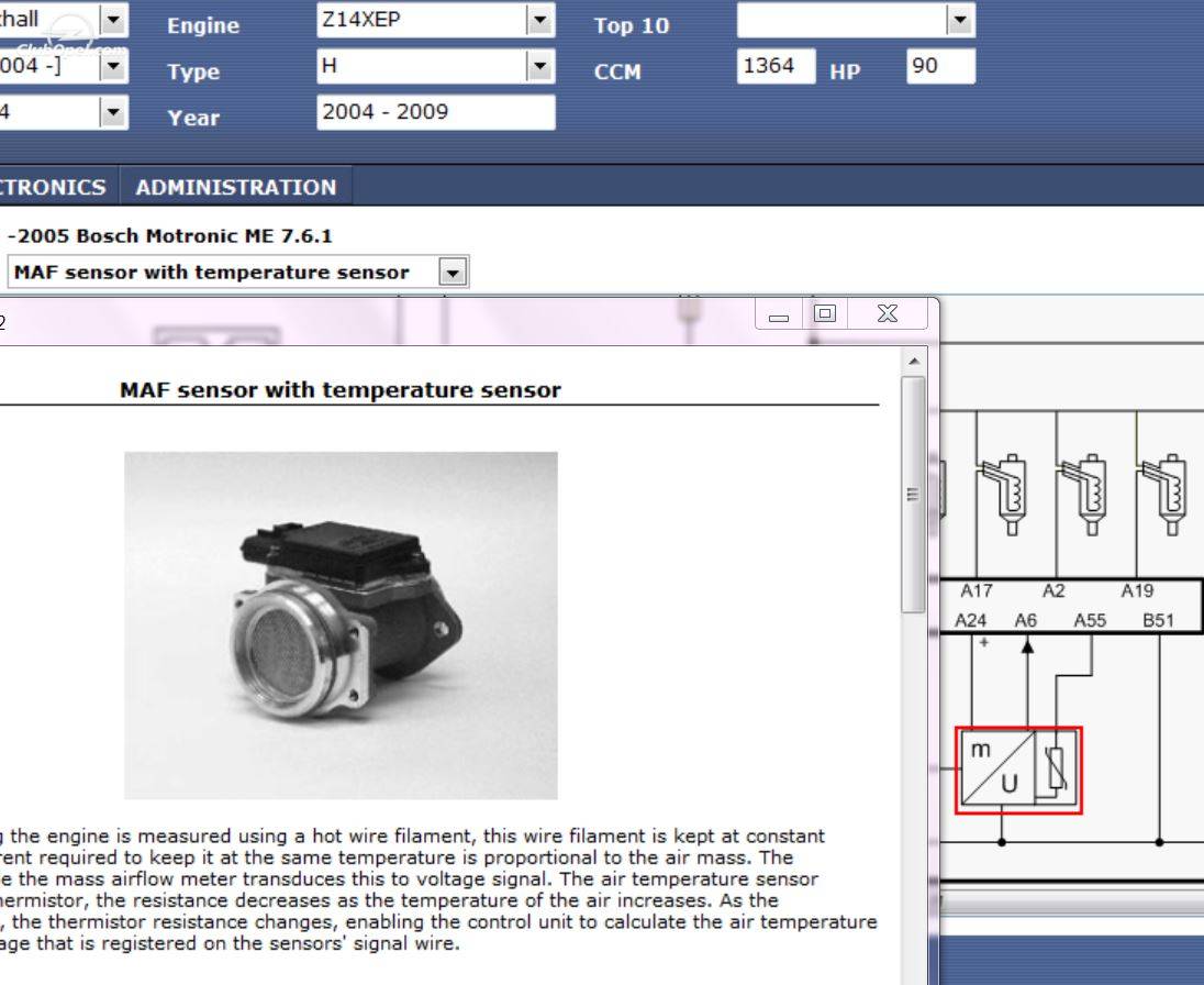

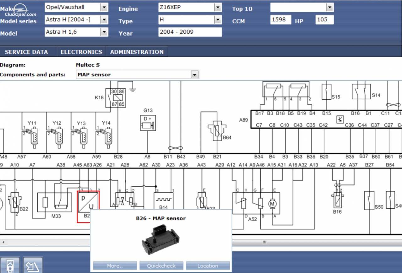

Salut
poate cineva sa spuna daca la Astra H motor 14/90cp are senzor map?
Si eventual unde se afla?

salut
la z14xep este dat pe schema ecu senzor maF
la z16 xep este dat pe schema ecu senzor maP

Da te rog sami spui si care e diferenta intre MAF si MAP
Mentionez ca nu sunt atat de experimentat si aceasta masina nu o am de mult timp

MAF (Manifold Air Flow Sensor) masoara debitul de aer aspirat
MAP (Manifold Air Pressure) masoara depresiunea din galeria admisie (cu cat accelerezi mai mult cu atat vidul (depresiunea0 in admisioe e mai mare

Ok multesc
Ca sa inteleg MAF ar fi acel senzor care este pe furtunul cel gros care vine de la filtru de aier
