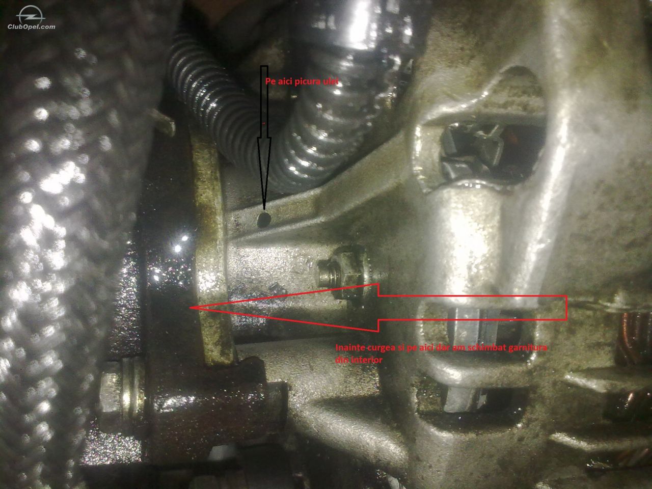

Salutare; de curand a inceput sa imi curga ulei pe la garnitura dintre alternator si pompa de vacuum. Am schimbat agrnitura care arata destul de rau , dar acum am vazut ca mai picura ulei pe langa garnitura, mai exact pe corpul alternatorului este o gaura , si pe acolo picura destul de tare.

Trebuie inlocuit semeringul ce asigura etanseitatea intre pompa si alternator...

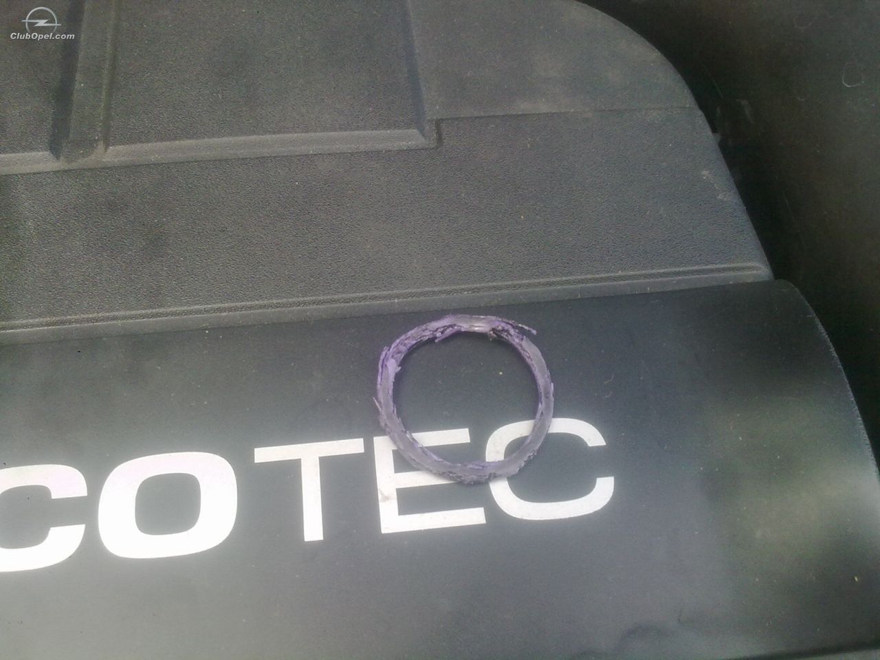

Bun. Daca e acela ce i-am facut poza, mov, este inlocuit.... dar acum parca nu mai curge printre pompa si alternator. din ce vad acum curge prin orificiul acela ( se vede in poza! )

Sa rezolvat prin inlocuirea simeringului; sper sa fie ok ! Drumuri bune!

Acum cred ca ai inteles rolul si ai vazut locul de montaj al semeringului.Numai bine...
