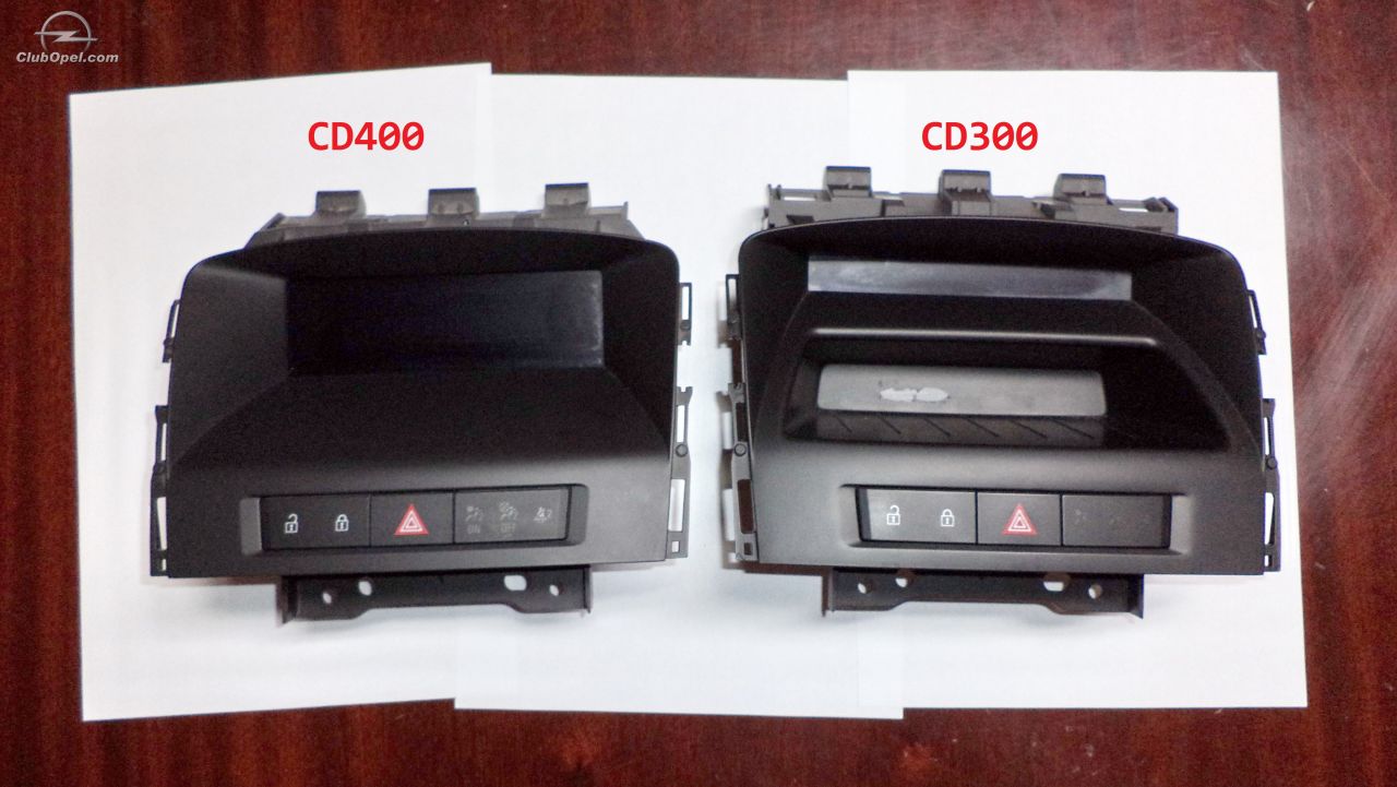

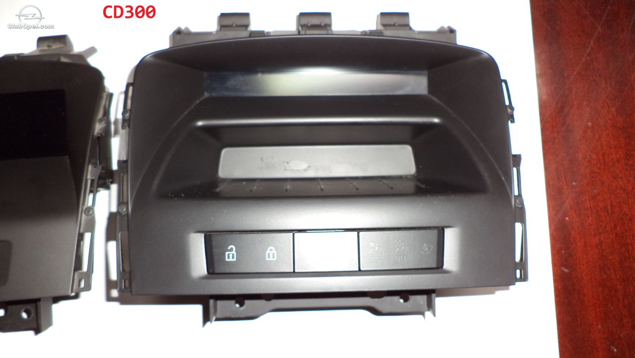

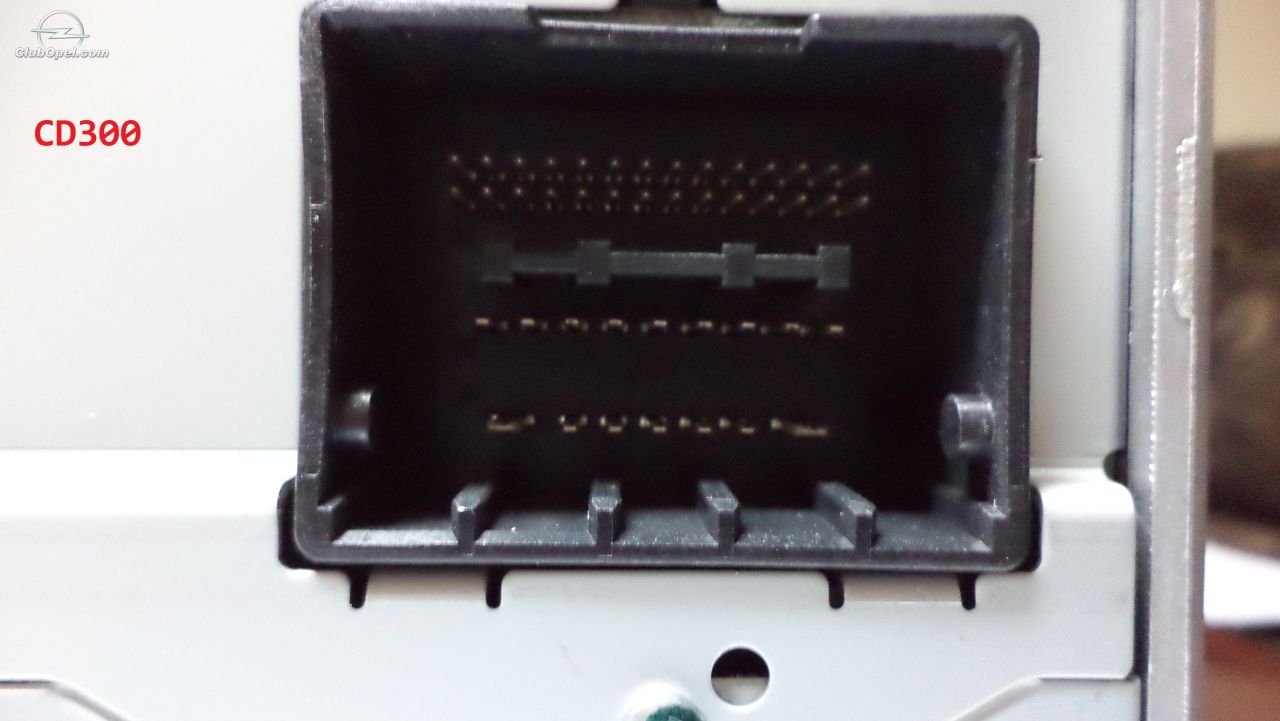

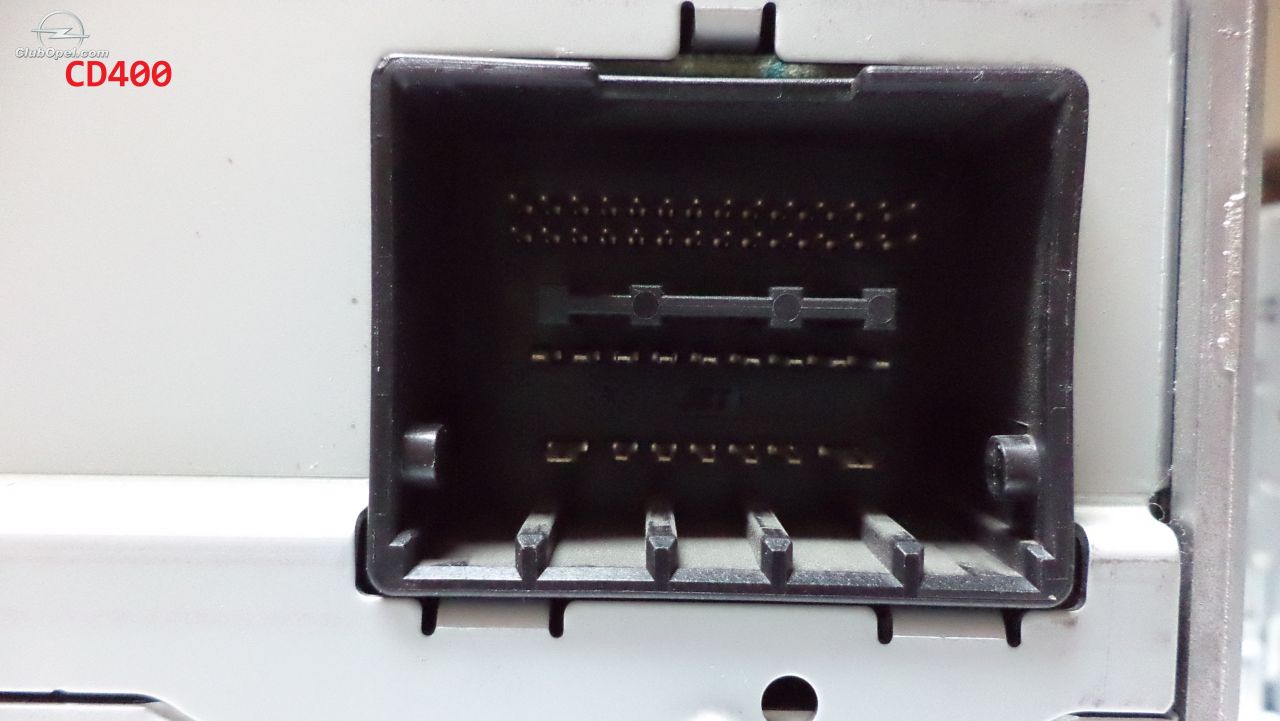

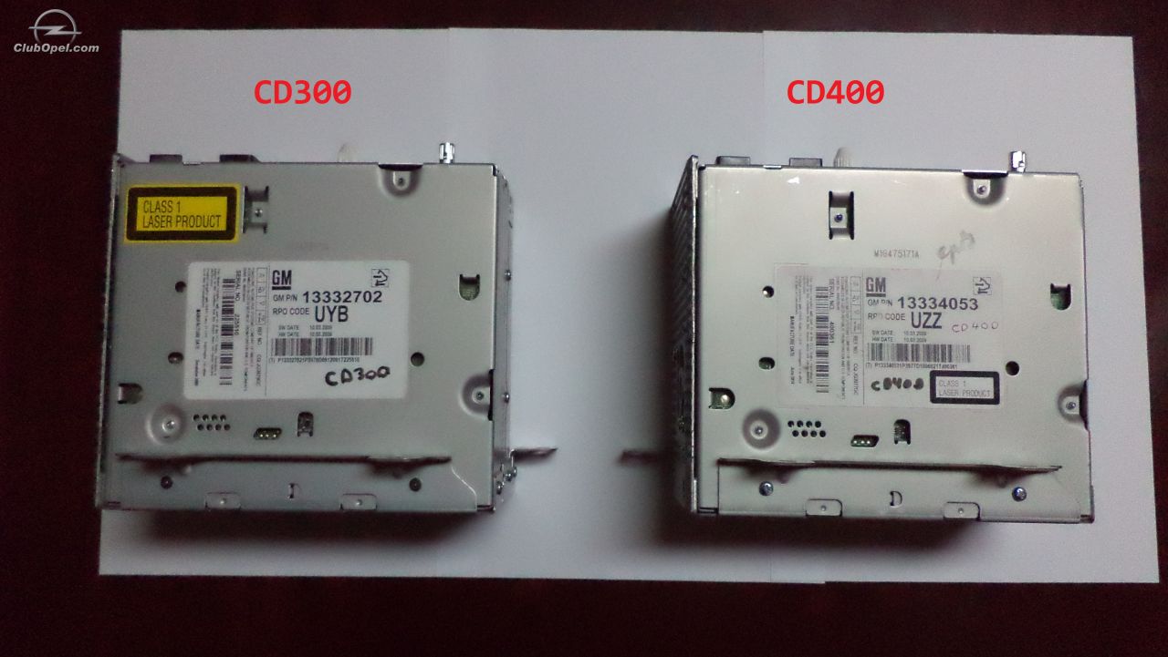

Salutare posesori de Astra-J / Insignia sau Meriva-B

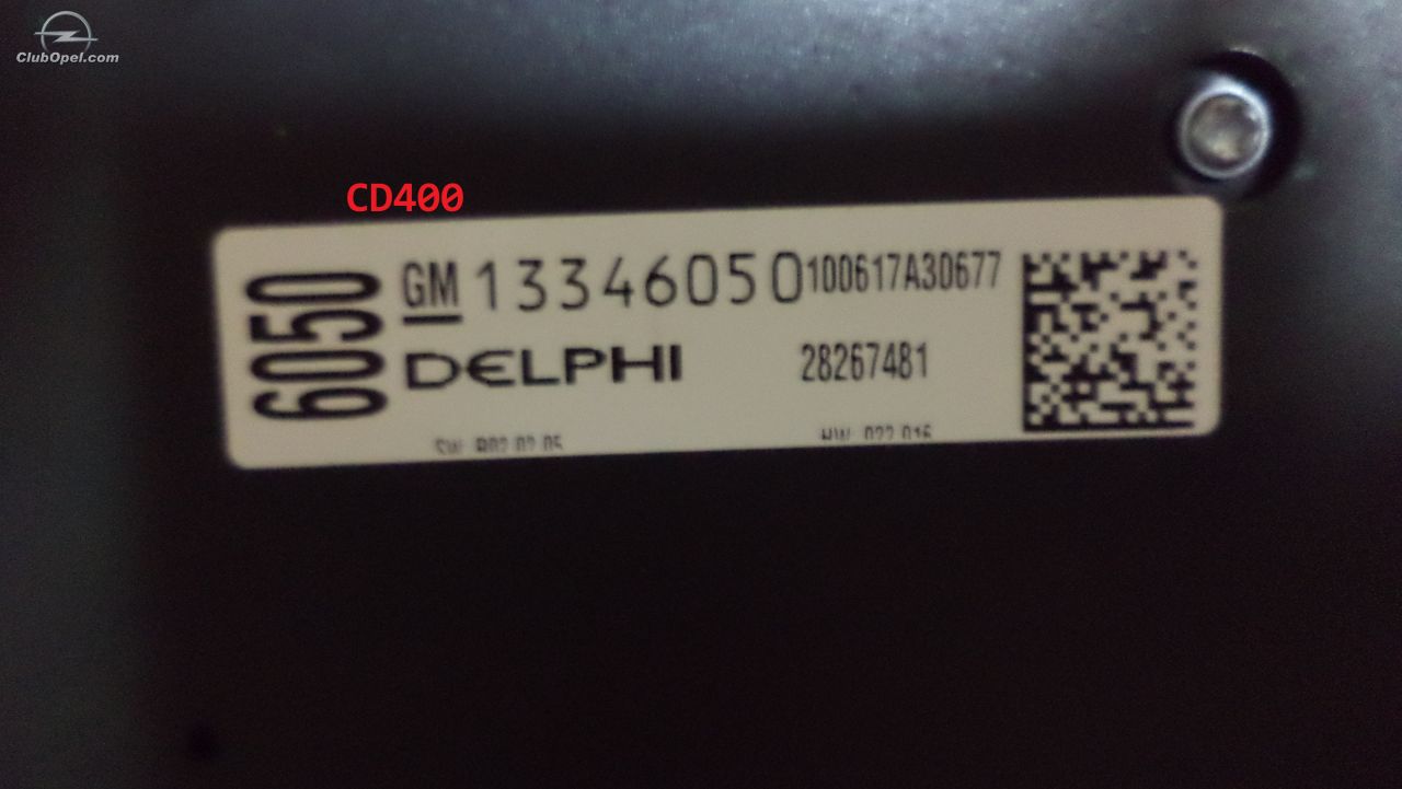

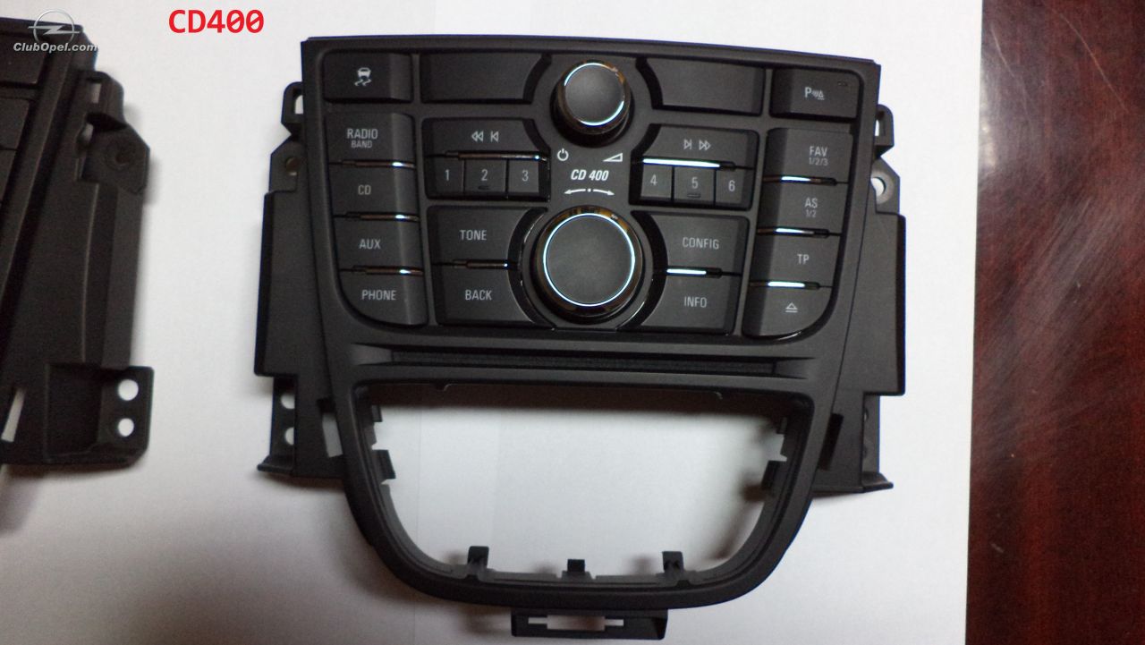

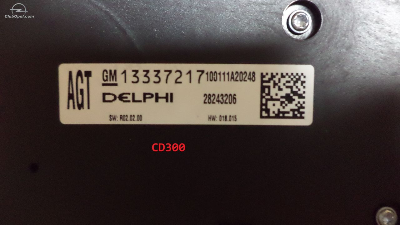

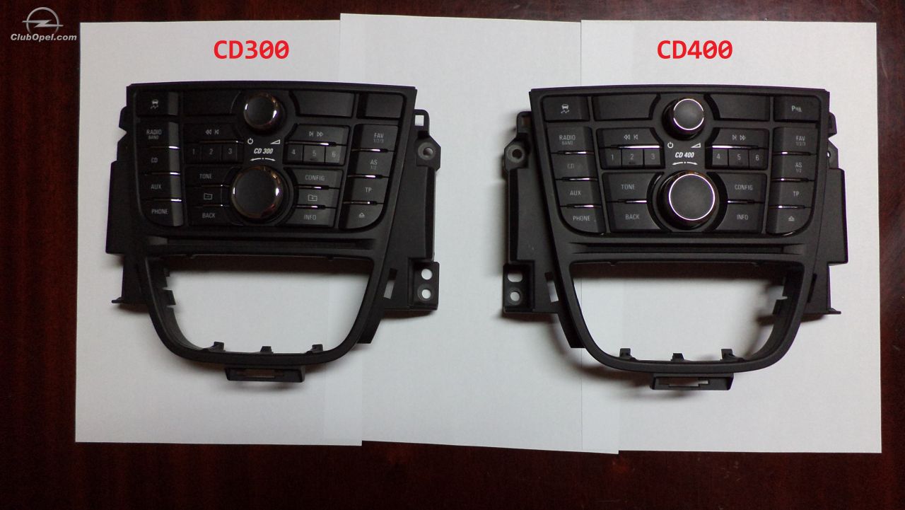

Aseara dupa studii care au durat saptamani de zile, teste, programari, modificari S-A REUSIT trecerea de la CD300 + TID stock la CD400 + GID. Teoretic acest lucru nu este posibil la oricate reprezentante v-ati duce ! Trendul nou GM nu a luat in calcul upgradarea vreunei optiuni sau dotari, doar schimbare piesa pe piesa ! De exemplu daca ti s-a stricat CD300-le NU poti sa pui alceva decat CD300.
Cu ajutorul proprietarului masinii in cauza (a luat la puricat zeci si zeci de forumuri din strainatate) si al meu am reusit acest upgrade de care suntem foarte incantati amandoi
Ca si costuri vreo 900-1000 lei componentele + 300-400 lei programarea. DACA merita sau nu voi ar trebui sa stiti ...
In viitor o sa trecem la schimbarea din volan simplu fara comenzi la un volan cu comenzi poate si incalzit, apoi la schimbarea ceasurilor de bord, din cele normale in cele cu tema "mov" si poate mai tarziu montarea / activarea geamurilor electrice pe spate.
Masina in cauza este o Astra-J benzina 2010, motor 1.4

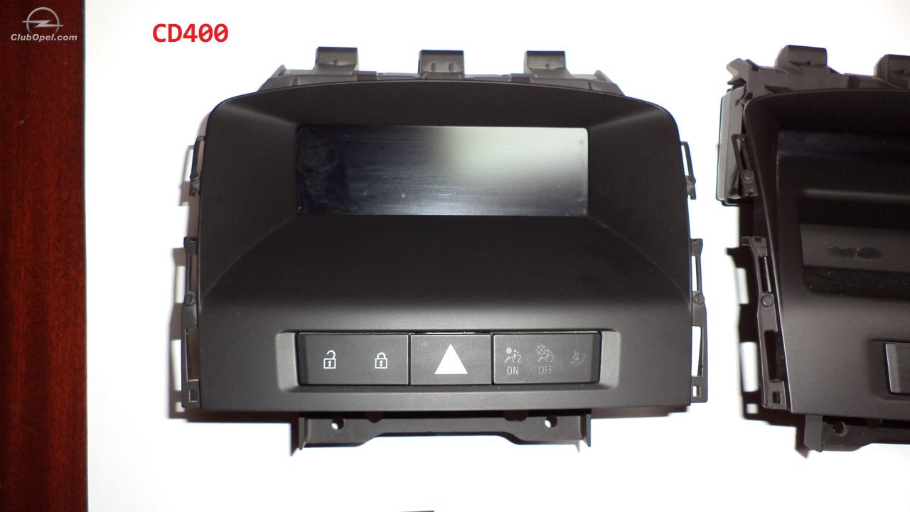

Ce am castigat la trecere CD400 in cazul meu
- display mare foarte usor de vazut
- meniu modul clima
- vedere in detaliu muzica de pe CD la piese(inclusiv la foldere)
- un spatiu de stocare mare(fata de CD300) la posturile de radio
- setari audio avansate
