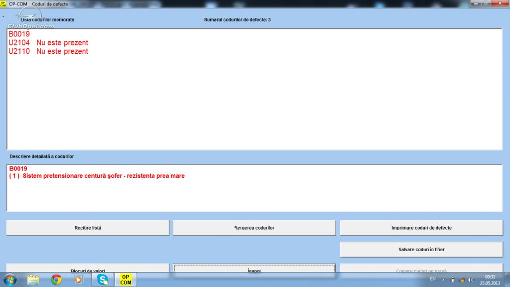

Va salut , am un Vivaro si mi sa aprins martorul de la airbag.Am scanat propblema cu Op-com si mi-a rezultat urmatoarea eroare.
B0019
(1) Sistem pretensionare centura sofer-rezistenta prea mare.
Tata a zis ca trebuie sa-i puna doua rezistente in serie.Daca imi da-ti ceva idei despre cum as putea remedia si unde sa lucrez anume as ramane recunoscator....

Probabil sa miscat mufa de sub scaun, incearca sa fixezi mufa sa stea fix, stergi eroarea si vezi daca mai apare, la mine pentru aproximativ aceasi problema dar cu airbagurile am inlocuit cablul cu altul de la dezmembrari facand o punte, acum pot sa misc scaunul in fata si in spate fara sa mai apara nici o eroare, poate te ajuta solutia cu care eu am rezolvat problema.
P.S. Daca te apuci de lucru pe acolo deconecteaza bateria (desfaci- remediezi problema - montezi ce ai desfacut, daca ai desfacut ceva si abia pe urma conectezi bateria, ca sa nu ai alte surprize).
