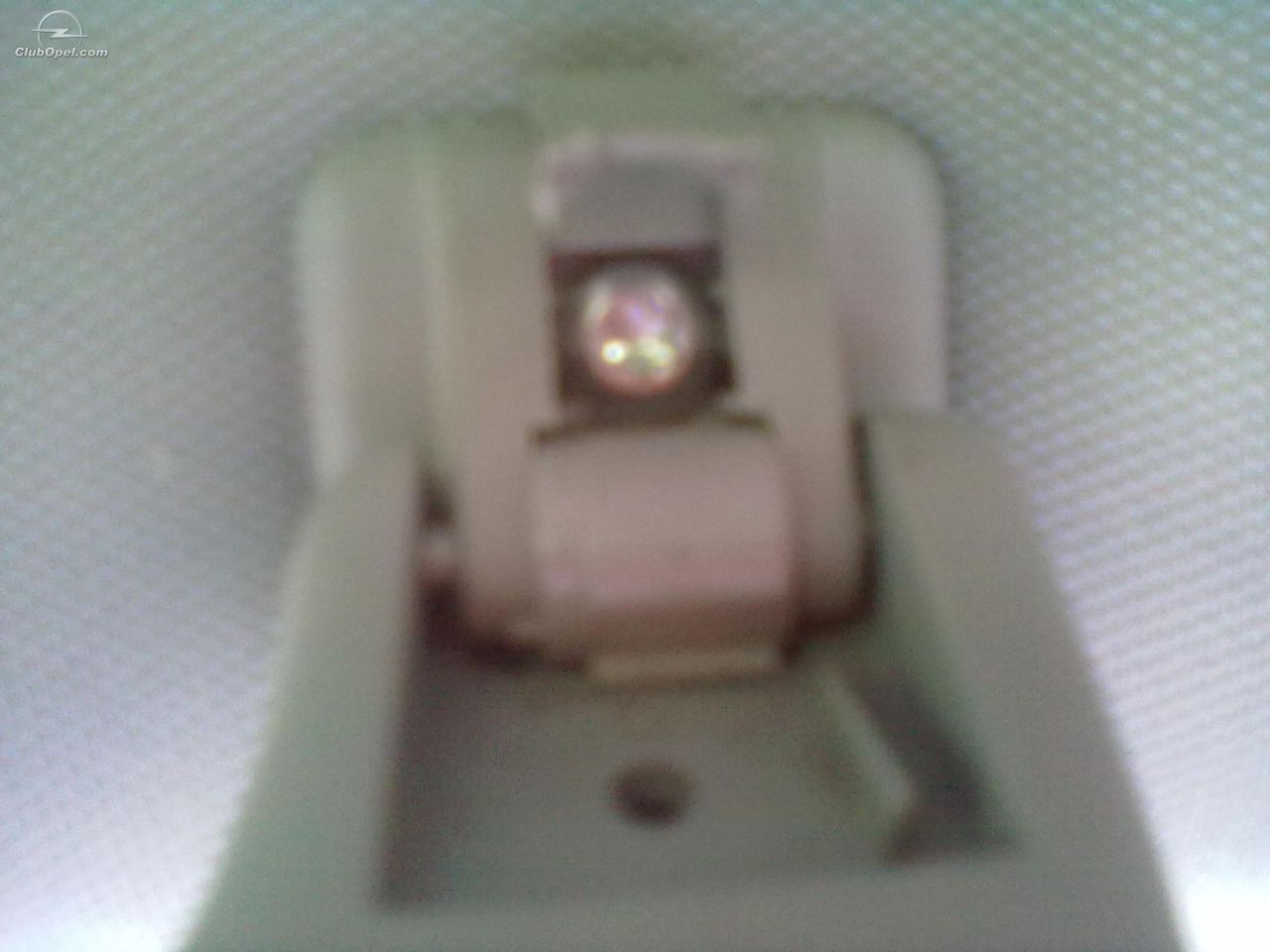

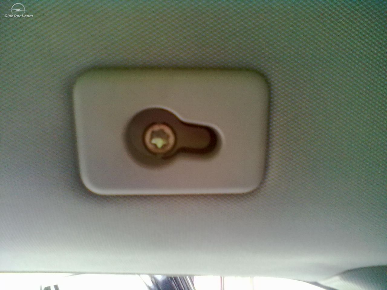

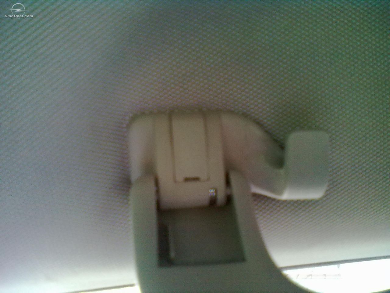

- se incepe demontarea capitonajului de pe plafoniera astfel: cu un torx de 45 de demonteaza suportii din interior de la sistemul de prindere plasa despartitoare ( cine o are)
apoi se demonteaza manerele de prindere cu mana prin deschiderea clapitei de protectie cu o surubelnite apoi cu un torx de 25 se desfac suruburile

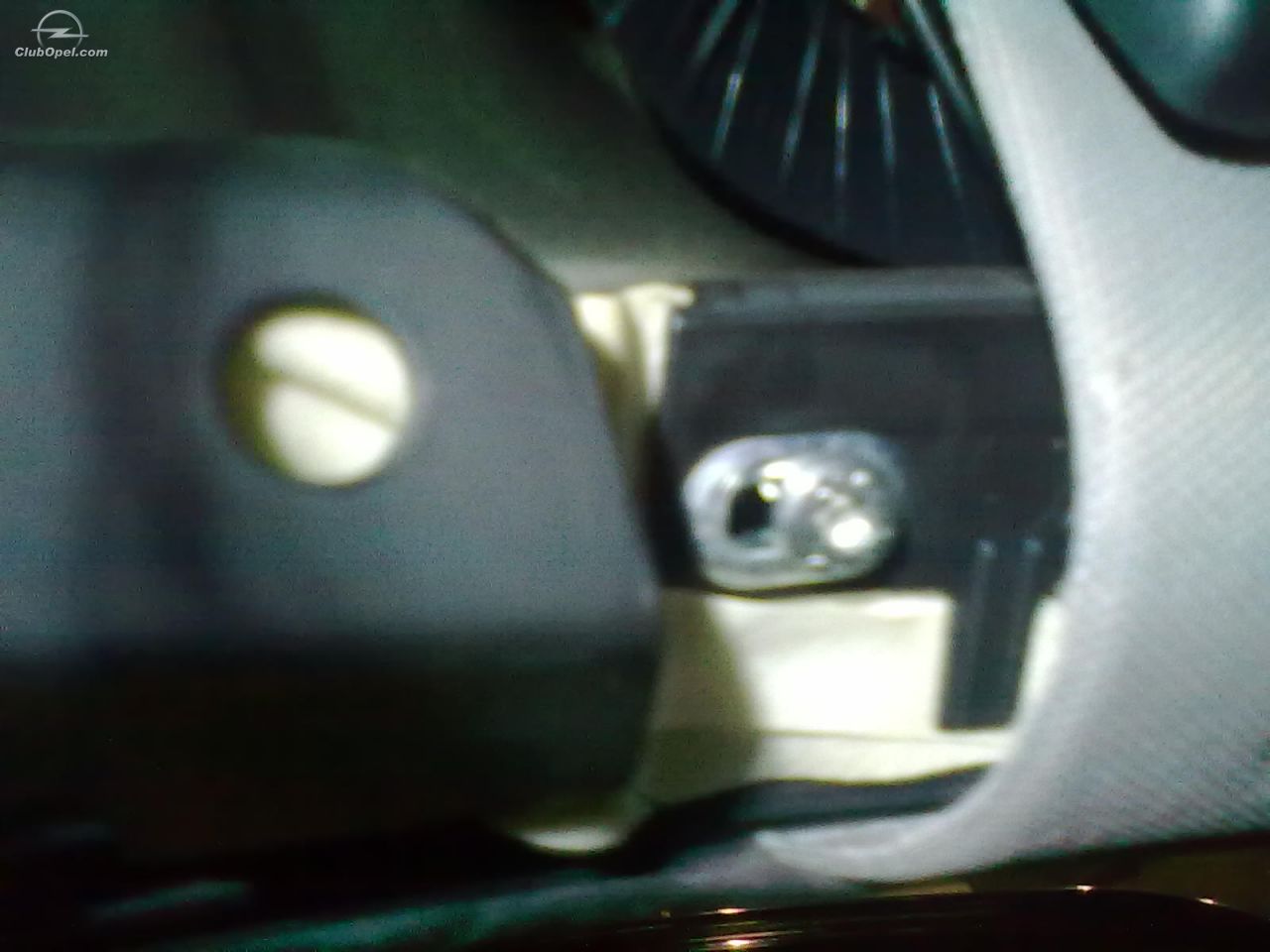

- se desurubeaza suruburile ce sustin airbagurile laterale cu torx de 25
Dupa desfacerea suruburilor de prindere airbag lateral se impinge usor inainte cu totul pana cand bolturile de sustinere ajung in dreptul tesiturii si se trag airbagurile usor in jos insa nu fortati prea tare sa nu se deranjeze vreun airbag ( acestea sunt asezate in niste carcase de plastic)

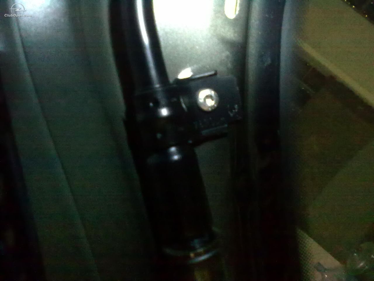

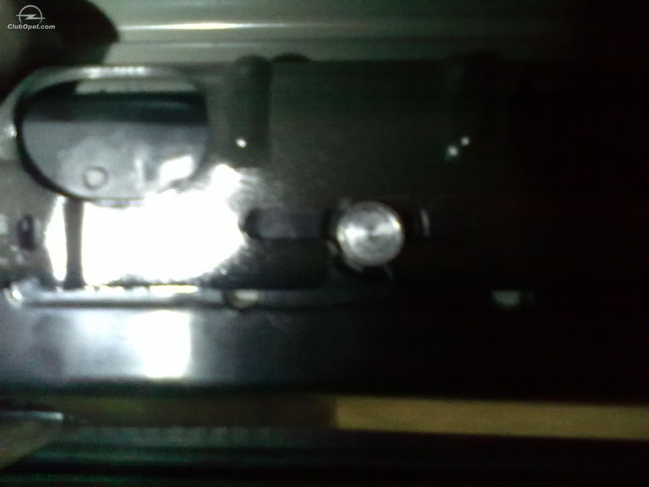

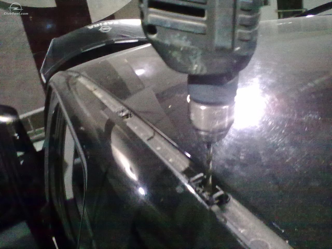

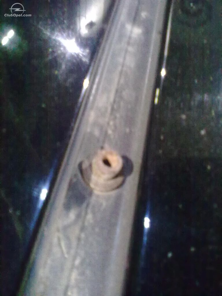

- Cu ajutorul bormasinii se demonteaza clemele de pe cupola ( acestea sunt prinse cu nituri) si cele 4 bolturi de prindere ale barelor transversale ce se desfac cu tubulara de 10.

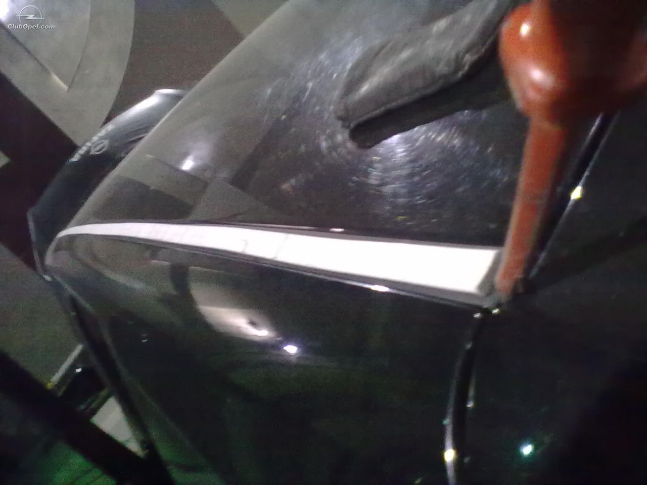

Dupa demontarea acestor cleme se identifica gaurile pentru prinderea barelor (acestea sunt date din fabrica doar ca sunt acoperite cu o pelicula de vopsea)
[/imglb]

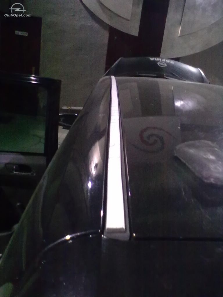

- se va sterge praful de pe canalul exterior unde va veni montata sina
- se pune fiecare bara pe pozitie si se fixeaza in gauri ( e posibil sa nu se potriveasca din prima asa ca va trebui largita putin gaura in directia unde nu intra surubul de la bara). Pe dedesupt in dreptul unde este airbagul lateral se prind piulitele cu o tubulara de 10 cu prelungitor.
Barele longitudinale dunt prevazute cu garnituri in dreptul suruburilor asa ca riscul de a intra apa prin gauri este nula. Gaurile ramase dupa demontarea clemelor de prindere a benzii demontate primadata se vor astupa cu pocnituri de 4mm.
Urmeaza montarea in sens invers ale airbag-urilor, tapiterie plafon, sistemelor de iluminat, manerelor. Si nu in ultimul punerea bornei la baterie

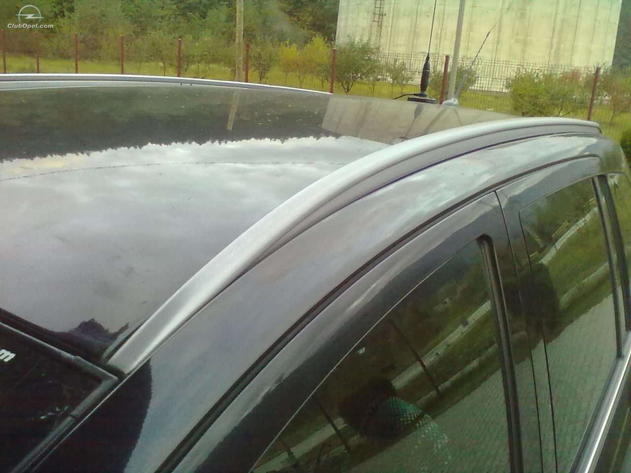

Si acesta este rezultatul final
Costuri : 200 ron barele , 18 ron spray gri metal ( barele erau negre) si 2 ore jumate de munca lejer, ( asta in timpul serviciului )

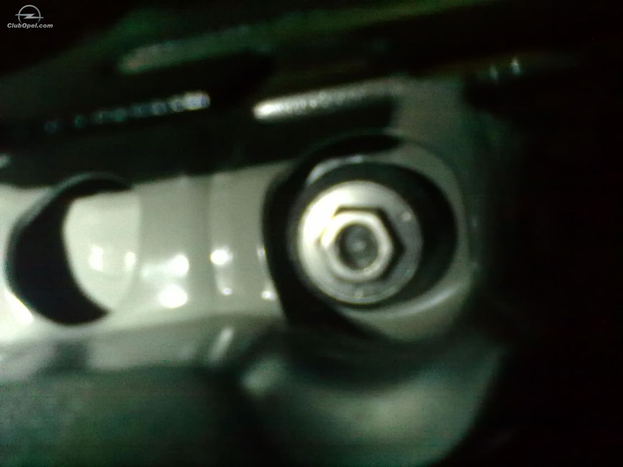

AndrewBv a scris:Foarte util, Felicitari. Ai cumva poze cu prinderea barii ? ma intereseaza pozitia suruburilor cu vedere din interiorul masinii..
Barele au incastrate in ele suruburi ce intra in plafon . In mod normal sunt si gaurile din plafon date din fabrica insa sunt acoperite cu o pelicula de vopsea. Suruburile nu se vad in interiorul masinii deoarece sunt intre plafon si inca o portiune de tabla ( ranfortare gaurita) ce se afla sub capitonaj. Pentru montarea barelor este obligatoriu demontarea capitonajului. Mai dificil este de demontat parasolarele si manerele. Capitonajul este prins pe mijloc si in partea din spate cu un fel de scai. Succes.
