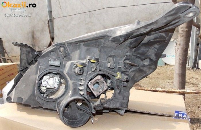

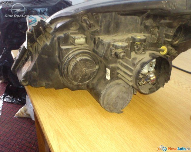

  • blue_maniak
  • Mesaje scrise: 931
  • Masina: Vectra 2004 Z18XE
Daca farurile cumparate de tine sunt cele din primele doua poze, cu o clema de fixare rupta, o sa ai probleme la fixare lor pe masina. Trebuie sa cumperi un kit de reparatie far, vine cu toate cele 6 cleme + suruburile de fixare. Codul e 93186567 si costa cam 150 de lei. Eu am cautat mai mult de 3 ani farurile halogen, pe fond negru, pentru facelift, dar nu am gasit decat de la masini din Anglia si nu le puteam folosi.
