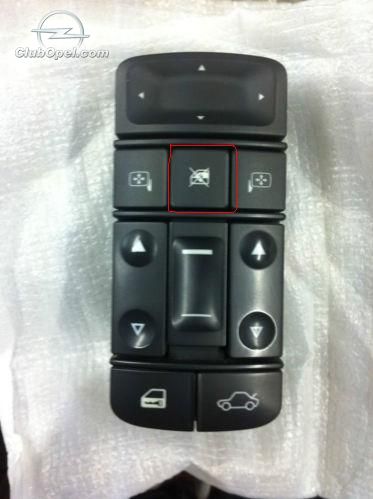

Buna tuturor, am o nelamurire si poate ma puteti ajuta, vreau sa stiu ce face acest buton..? Multumesc

blocheaza geamurile spate. pasagerii spate nu la mai pot deschide/inchide

multumesc de raspuns, asa credeam si eu , dar la mine nu se blocheaza, desi butonul functioneaza! macar m-am convins ca aia face..😊

blocheaza doar butoanele de la pasagerii spate

adica cei din spate nu pot deschide geamul, doar tu de la comenzile tale, ca sa faci o proba, actionezi butonul magic, te urci in spate si incerci sa actionezi geamul.....

Am inteles. da la mine tot nu merge.Multumesc pt raspunsuri.😊

Cauta un op-com sau tech2 si programeaza prezenta butonului (e o setare in ddm).
Sau verifica sa nu cumva sa ai vrrun "scurt" (facut sau ni intentionat) la geamurile spate care sa tina butoanele active permanent.
