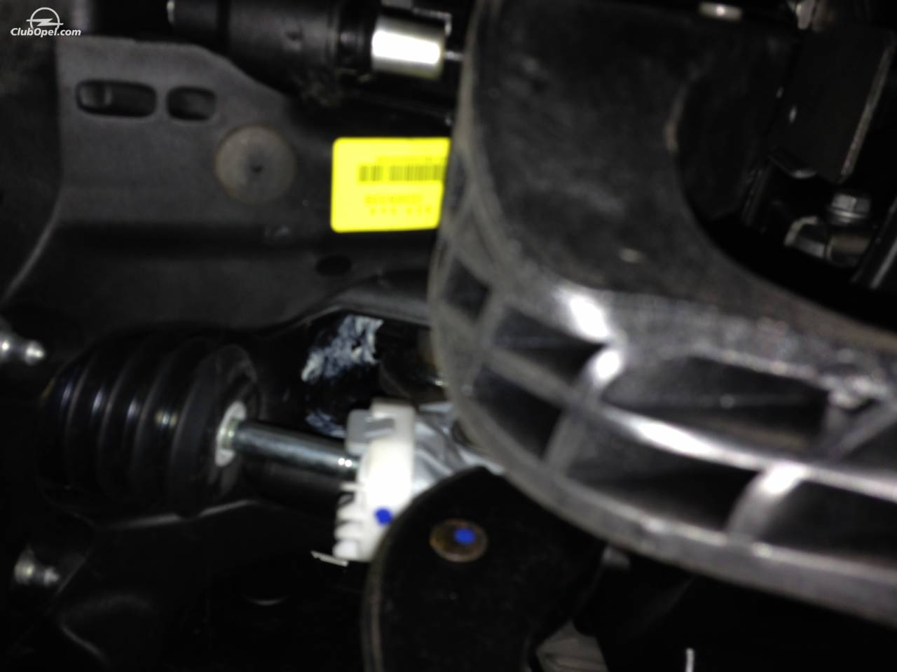

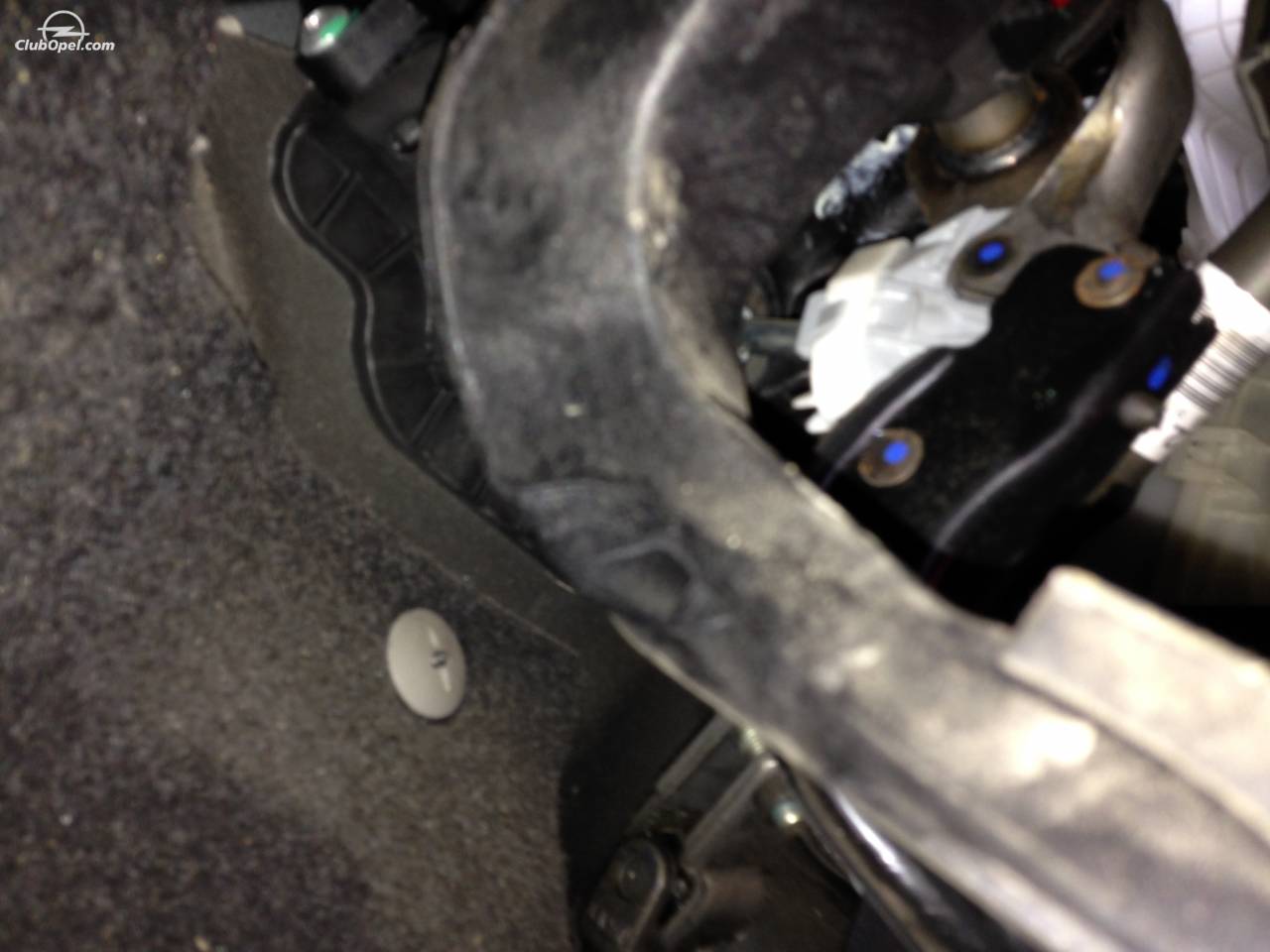

- switch ambreaj (unele masini vin cu el din fabrica)

Switchul poate sa fie deja montat pe masina din fabrica. Se verifica usor daca aveti sau nu acel switch, se gaseste la capatul pedalei de ambreaj (vezi poza). Switchul costa aprox 70-100 ron. Cablajul este practic un fir ce leaga 2 conectori. Pe cele mai multe masini exista deja instalat. Daca nu il aveti instalat, va aparea pe Tech2 eroarea b3794 “cruise control open”. Recomand mai intai montarea manetei si verificarea existentei firului de la pinul 20 al mufei XC46 (vezi poza). In caz ca exista acel fir treceti direct la activare din soft.
