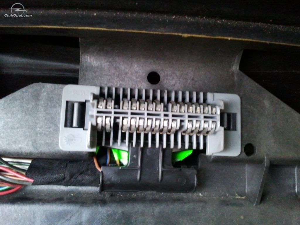

prea multe poze nu am de afisat cel mai bine este sa aveti tis la indemana pentru ca va da si informatiile despre bord(becuri semnale etc)

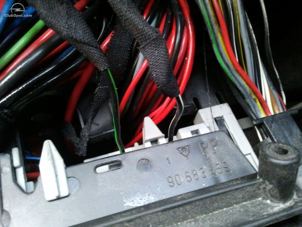

singurele modificari facute la instalatia masinii este legatura celor 2 fire pentru indicatoare semnalizari in bord de la releul de semnalizare.
In functie de echipare o sa va ramana fire in plus sau o sa trebuiasca sa mai trageti fire.
Banuiesc ca nu trebuie sa mai scriu cum s-au dat jos ceasurile de bord ca nu mai este o enigma si sunt tutoriale de demontare.
Se scoate mufa de la ceasurile de bord apasand cele 2 cleme laterale si se scoate protectia de plastic care tine firele cu o surubelnita dreapta mica.
Luati etichete din acelea de se folosesc la preturi si numerotatile de la 1 la 30 pentru ca trebuiesc rearanjate toate firele din mufa ceasurile si numerotati fiecare fir scos exact dupa numerotatia de fabrica.
O sa avti nevoie de 2 conectori pentru a lega indicatorii de semnalizare deoarece la bordul de b2 exista 2 iar la cel de b1 exista doar unul si nu poate fi folosit ca pe el vine semnal indiferent daca se semnalizeaza stanga sau dreapta.
Firele pentru indicatoare semnalizari sunt negru cu alb si negru cu verde .nu se intampla nimic daca le inversati doar ca atunci cand semnalizati stanga in bord o sa va arate ca facti dreapta:D

nu mai exista ca s-a sters dupa server.nu sta acolo la infinit.cu un tis in fata adaptarea se face in maxim 4 ore cu tot cu desfacut si montat ceasuri si panou sigurante.sunt din nou online

vreau sa fac operatiunea asta dar eu tot nu am inteles. de unde trag acele doua fire?
