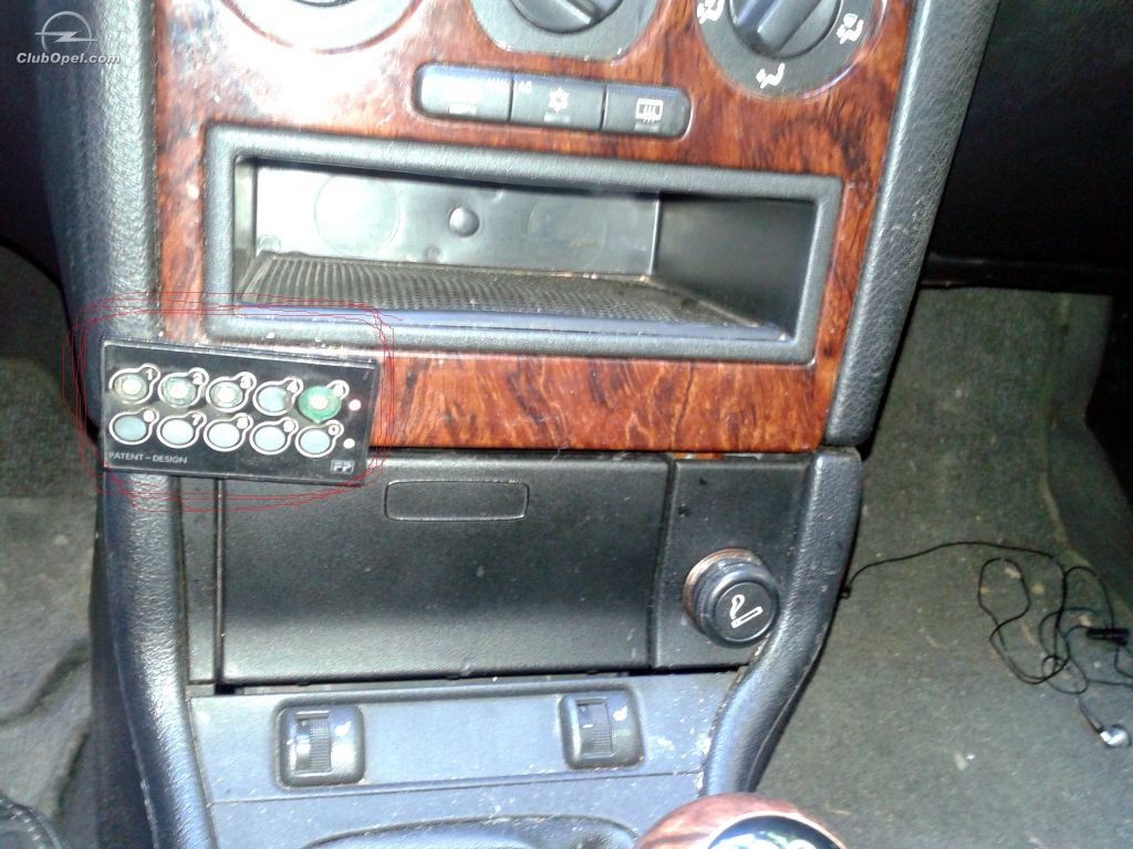

in fotografia atasata se afla un patrat cu cifre de la 1-9...acest patrat are niste cabluri care merg spre motor...daca bag cheia in contact fara a baga codul nu se aprinde in bord motorasul acela cu elice din mijloc jos,iar masina cand dau la automat nu face nimic...dau la automat dar degeaba...nu da semne ca ar porni...defapt nu se intampla nimic...dupa ce bag codul se aprinde motorasul cu elice...iar apoi daca dau la automat masina porneste...doresc ca stiu cat mai multe despre acest cod deoarece dezmembrez masina si as dori sa vad imobilizatorul...si banuiesc ca este legat la acest cod...si daca a mai demontat cineva asa ceva...multumesc mult!

ala e o specie de sistem de alarma primitiv.
Ma indoiesc ca lucreaza in cooperare cu immo. Mai degraba intrerupe o alimentare pe undeva.

dA dar daca nu bag codul este ca si cum nu mi.ar recunoaste cheia...adica nu se intampla nimic cand dau la automat...daca i.ar taia alimentarea...nu ar trebui ca demarorul sa invarta dar sa nu porneasca masina?ma gandesc eu...nu sunt electrician...nu a mai avut nimeni asa ceva pe masina?

magurene, cand nu iti recunoaste cheia ti se aprind/iti palpaie niste becuri pe bord
Tu zici ca nu ti se aprind becurile in bord. Deci ma indoiesc ca ...
Oricum, daca nu te pricepi, mai degraba iti recomand sa mergi la un electrician auto, sau la un service care se ocupa de montat alarme, si sa vezi ce zic aia, unde sunt trase firele, ce alimentare taie, etc.

Aceea este o alarma care taie alimentarea de la pompa de benzina, demaror,calculatorul de motor, iar la unele am vazut ca taie si curentul contact. Nu comunica cu calculatorul motorului,nici cu immo, se poate dezactiva fara probleme oricum nu-l opreste pe hot doar il intarzie putin.

aha....o sa il dau eu jos si va zic exact unde vine legat si ce face:))

:)si nici nu o sa moara...facem haz de necaz....cum am zis si la inceput...e masina mea personala...si o dezmembrez...si nu stiam cum sa.l dau jos...dar o da.mi bag eu urechile pe acolo si va zic ce si cum...o sa pun si niste poze...

Eu am anulat cateva alarme modelul asta, cel mai greu e sa descoperi unde au ascuns modulul alarmei, in rest e simplu, urmaresti firele.

pai si modulul nu il gasesti tot urmarind firele?ai idee pe unde ar trebui sa caut?mc

magureanu a scris:in fotografia atasata se afla un patrat cu cifre de la 1-9...acest patrat are niste cabluri care merg spre motor...daca bag cheia in contact fara a baga codul nu se aprinde in bord motorasul acela cu elice din mijloc jos,iar masina cand dau la automat nu face nimic...dau la automat dar degeaba...nu da semne ca ar porni...defapt nu se intampla nimic...dupa ce bag codul se aprinde motorasul cu elice...iar apoi daca dau la automat masina porneste...doresc ca stiu cat mai multe despre acest cod deoarece dezmembrez masina si as dori sa vad imobilizatorul...si banuiesc ca este legat la acest cod...si daca a mai demontat cineva asa ceva...multumesc mult!
Salut. Ai rezolvat problema? Ma intereseaza modulul respectiv sa-l cumpar, mi-l pot demonta singur, ar fi mai sigur pentru mine. Zi-mi petul si de unde esti.
