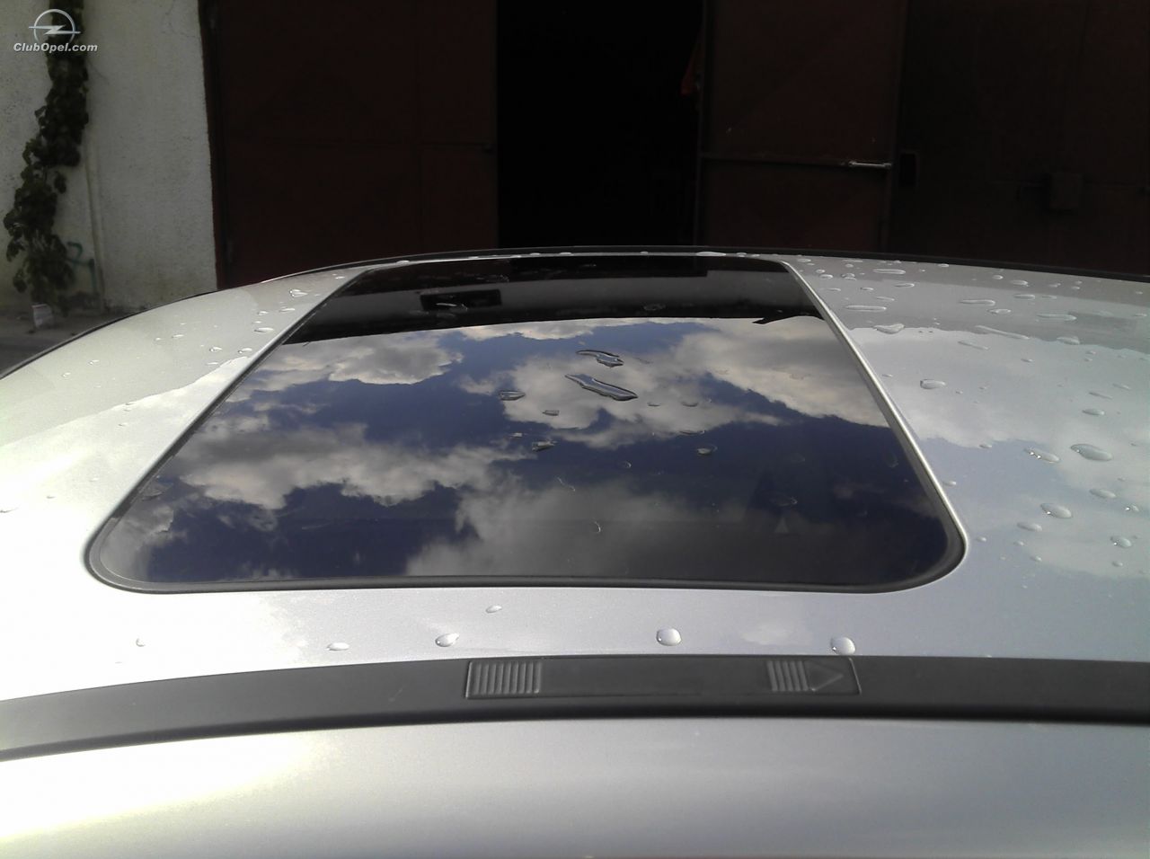

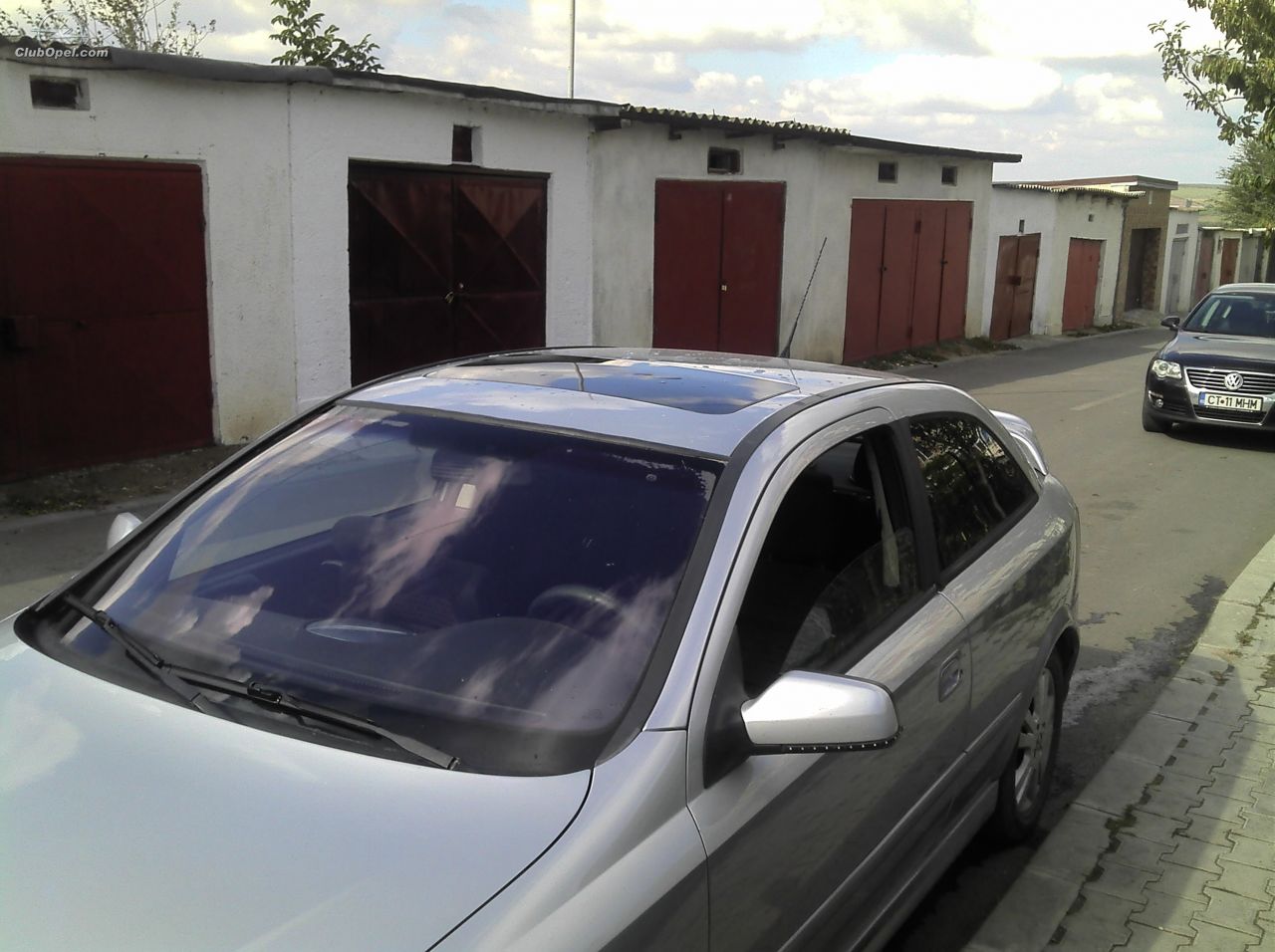

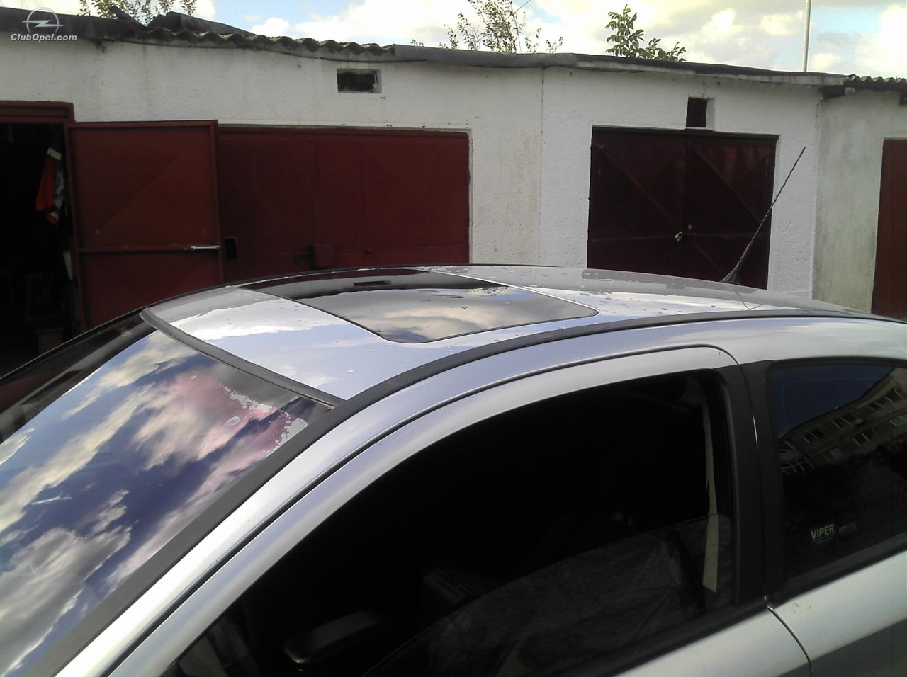

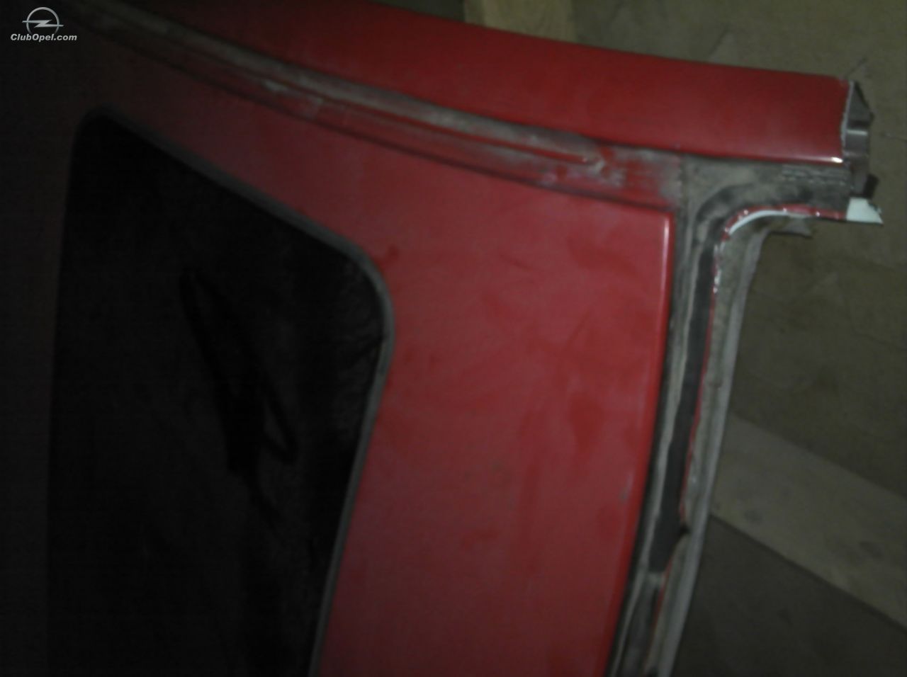

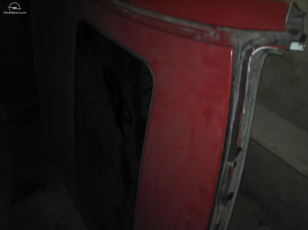

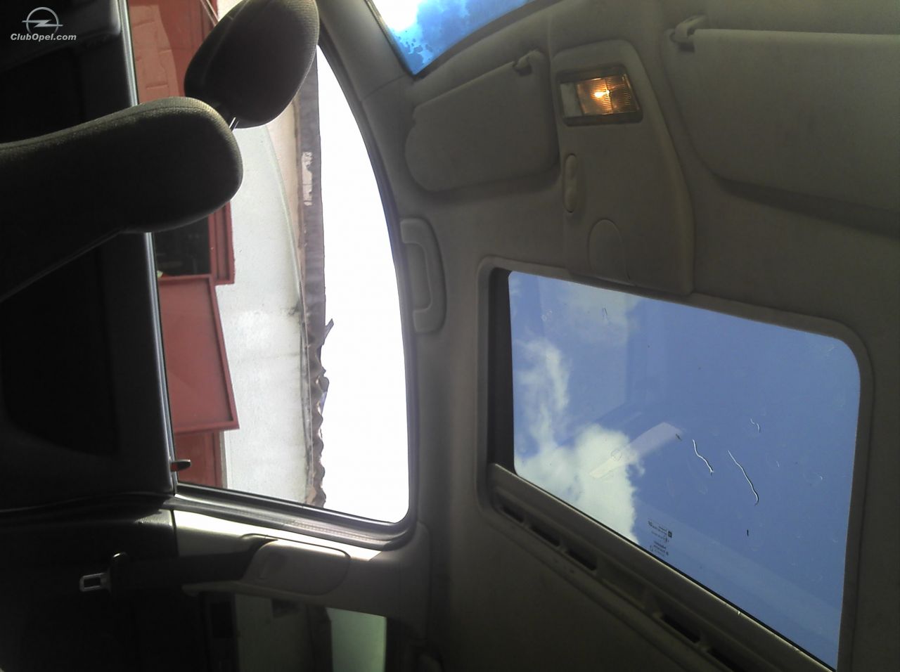

Pozele promise ...

bravo..trapa e electrica? sa intleg ca totul te-a dus cat? 1000 lei? cu tot vopsit ma refer
  • Bolidul
  • Mesaje scrise: 126
  • Masina: Astra 2001 y17td
  • Cont inregistrat: 08 Jul 2008
Totul ma ajuns in jur de 1000 lei asta insemnand: plafon complet echipat 500 lei, transport 70 lei, iar la montat + vopsit 450 lei. Frica mea cea mai mare era ca o sa imi intre apa si dupa cum stiti a fost cod portocaliu in dobrogea si nu a intrat pic de apa, test mai bun ca asta nu se poate 😃. Legat de poartea electrica..,, aveam instalatia trasa din fabrica pana in plafon dar motorasul refuza sa faca servici, dupa cateva teste (sunt electrician de meserie) am constatat ca partea electronica a motorasului era praf asa ca am pus pe direct butonul eliminand acea placa electronica si merge ceas. Inca o parte nasoala (asa e cand cumperi de la distanta) este paravantul care este praf si el de asemenea pana in primavara il repar si pe dansul nu e prob. Initial am zis ca nu e mare lucru dar cu trapa deschisa la maxim fara paravant e belea face bum bum in spate zici ca ai toate geamurile deschise dar cu el ridicat (il tineam cu mana) liniste totala fara curenti de aer nedoriti.
Celor ce au pitici pe creier identici cu ai mei recomand transplantul este terapie curata frate, mai ales la munte... abia astept....
Numai bine all !
Pentru doritori stau la dispozitie cu orice info.
