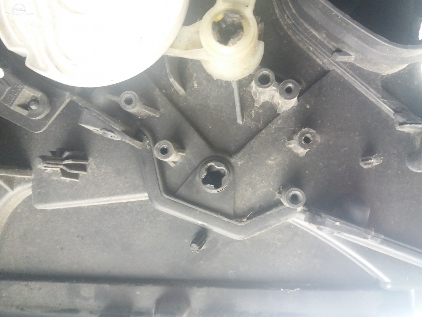

Inteleg ca tu ai dat deja actuatorul (motorasul) jos si ai incercat sa actionezi clapeta, manual.
Intrevarea ar fi, ce anume ai gasit acolo?
Din ceea ce stiu eu, pentru inlocuire clapeta (daca ea este cu probleme), trebuie inlocuit ansamblul HVAC (aeroterma) cu totul.
Din ceea ce am intalnit eu, am tras urmatoarele concluzii:
- poate fi actuatorul (motorasul) cu probleme, chiar daca in gol (scos afara) aparent este in regula si executa miscarea dorita. In sarcina, s-ar putea sa nu reuseasca sa miste mecanismul (am intalnit mecanism interior cu uzura sau chiar si culmea, motorul pas cu pas cu defect);
- am intalnit uzura in mecanismul de cuplare dintre actuator si clapeta (partile de plastic, uzate si efectiv miscarea actuatorului nu se mai transmite catre clapeta):
- am intalnit clapeta de amestec aer rece/cald, din interiorul HVAC (aerotermei), sparta in partea de cuplare cu actuatorul, tot din cauza uzurilor.
Atasez o poza cu zona aceea a HVAC si un zoom, sa se vada uzura din cuplajul clapetei si deci, inceputul de spargere in acea zona.
P.S. Pentru fiecare situatie, am gasit o rezolvare punctuala, prin inlocuirea actuatorului sau prin inlocuirea actuatorului si modificarea mecanismului de cuplare, astfel incat sa evit demontarea, pentru ca mi s-a parut o munca inutila, pentru a monta o alta unitate HVAC second hand, deci tot cu uzuri.

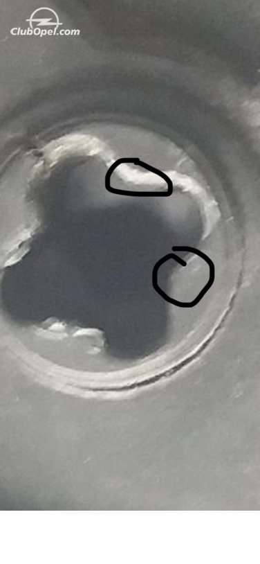

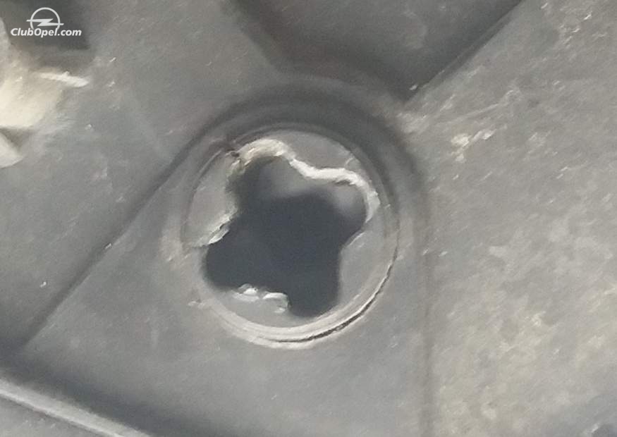

Da la mine acel locas era putin cam mancat si trebuia apasat pe el cand roteai , am rezolvat cu o negresa bagata in el si banda izoliera pusa pe motoras , acum functioneaza . Pot zice ca am facut un romanism 😊 daca ai vreo sugestie cum as putea rezolva altfel astept mesajul tau si multumesc mult

In cuplajul acela am bagat in mijloc o negresa (holsurub sau cum ii spune ca sa il tina fix apasat) si apoi banda pe motoras sa tina fix, la mine era mancat nu spart cuplajul . Zonele incercuite erau cam roase

Cuplajul acela este corp comun cu clapeta, adica este dintr-o bucata. Pur si simplu, axul clapetei este prelucrat cu acea forma la capat, de asta nu inteleg rolul acelei "negrese".
Si da, acolo se uzeaza si "scapa" aluneca contrapiesa de pe axul actuatorului (motorasului).
Pentru schimbat unitatea HVAC cu totul, manopera nu se rezuma doar la dat jos "bordul" ci si golit/umplere instalatia de racire motor (antigel) si instalatia AC (agent refrigerant, "freon").
In functie de felul in care va ceda data viitoare, o sa ai si varianta corecta de remediere (din pacate tot printr-o improvizatie).
Eu am rezolvat cu ajutorul unei tevi de cupru de 15mm decupata la un capat pentru a se cupla cu clapeta, iar la celalalt capat am deformat-o pentru a se cupla cu actuatorul. Teava avand si rolul de cuplaj si rolul de prelungire a axului clapetei.
Se mai poate rezolva si prin cuplarea cu axul clapetei pe cealalta parte, spre pasager, doar ca acolo "lucrarea" este de mai mare amploare si trebuie inversat si sensul actuatorului.
