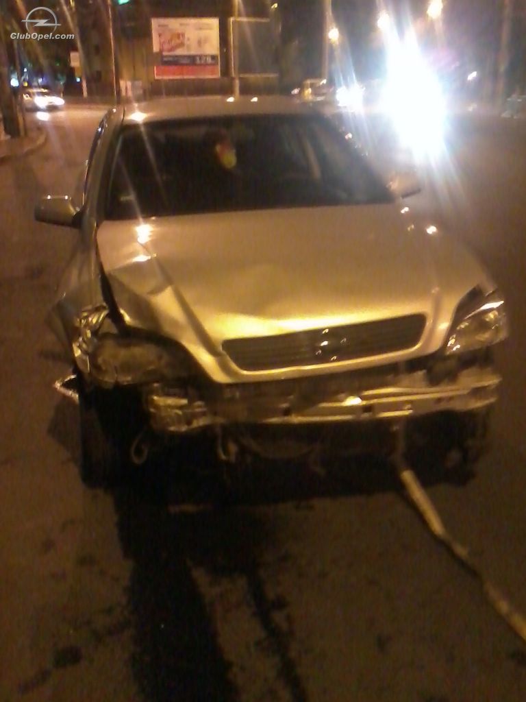

Din pacate aseara am avut parte de un incident destul de uratel...Acum ma gandesc sa o vand imi puteti da un sfat cam care ar fi pretul ideal pentru vanzare?
Opel astra g 1.6 16v z16xe An 2001 , Aer conditionat,geamuri/oglinzi electrice,comenzi volan,ABS, inchidere centralizata,servo directie, Cam astea sunt asa mai importante....
Cam care ar fi pretul corect...masina porneste,doar radiatorul este spart plus ce se vede in poza

salut,air bagurile sunt ok ? de ce nu o repari pt tine ?

nu as da mai mult de 1000 euro pe ea... si asta doar daca ar fi ok compartimentul motor...

Bai frate eu la service am reparat cu 1500 lei mai rau ca a ta, am pus si radiatoare noi, fuzeta, bieteta, brat, far si spoiler ( din dezmembrari in afara de radiator si spoiler, si traversa ) si mi-au si vopsit-o boboc. La tine nu vad a fi stricat nimic la trenul de rulare, o duci la cineva care se ocupa de geometria ei sa o verifice, schimbi traversa, o aripa + far din dezmembrari ( eu am gasit aproape pe culoare ceea ce m-a incantat deoarece a iesit exact culoarea de pe masina dupa vopsire) si cu 2 zile de munca lejera o faci ca noua.
Aceasta e parerea mea, daca tu ai destui bani sa-ti iei alta si asta s-o trimiti la fier vechi, nici o problema dar eu zic ca ar fi pacat sa nu o repari.

din ce vad la tine as numi accident minor,miam reparat singur acasa si mai rau lovita,daca masina e inmatriculata sa nu faci greseala sa o dai lovita ca nu o sa iei cine stie ce pe ea,mai bine,reparo si vindeo reparata,o sa iei mult mai mult pe ea

Da...am si becu de la abs aprins , probabil ca s-a dus abs-ul?
  • BV19MAX
  • Mesaje scrise: 2,508
  • Masina: Astra Y17DT
s-a taiat firul ce merge la senzor. El trece prin traversa fata, adica unde a fost avariata masina.
Ce ai tu acolo te costa cam 2000-2500 ron reparatia cu tragger si masca fata noua, radiatoare sh, bara sh originala, aripa sh originala si capota se indreapta sau se schimba dupa preferinte.
Apoi de vopsit ai 3 piese x 250-300 ron/piesa

Cauta prin dezmembrari, si gaseseti tot ce iti trebuie si la preturi bune! Pierzi mult mai mult daca o dai asa! Mare noroc, e ca nu a sarit si airbag-urile, si alea mai adaugau la cheltuieli! Uite cum e! Sa zicem o dai cu o mie, omu o face la cel mai mic pret, si o da la 2500-3000, trage si tu concluzia!

Pana la urma o sa o repar pe asigurare,sa vad acum ori o fac la un service autorizat de ei ori o sa cer in regie proprie...depinde acum sa vad care va la ce pret va evalua constatatoru toata paguba... am observat ca si directia e stramba, apropo tevile de aer conditionat presupun ca trebuie schimbate si incarcat iar cu freon nu? pt ca e posibil sa se fi spart

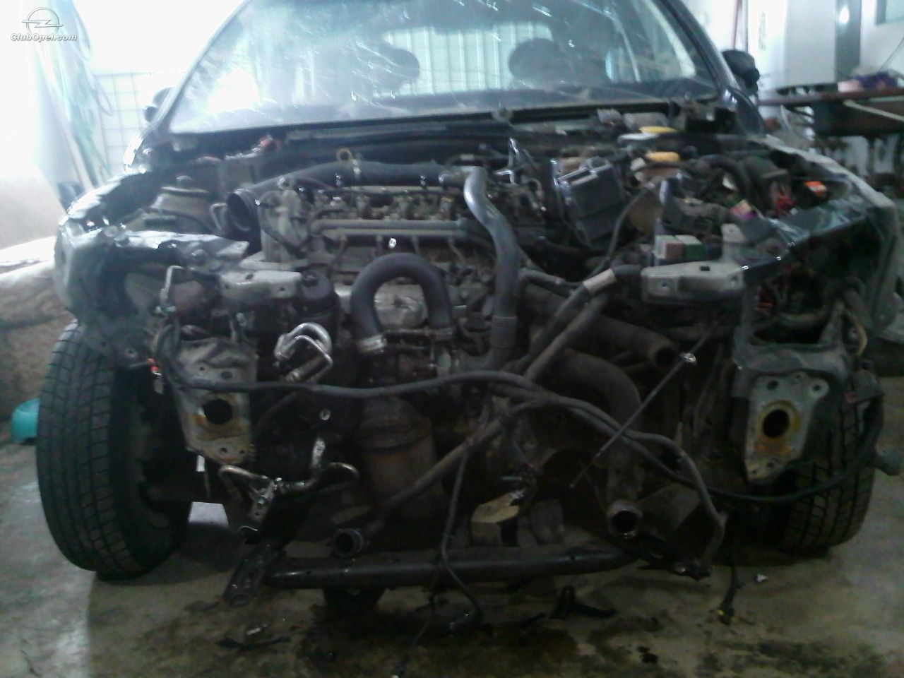

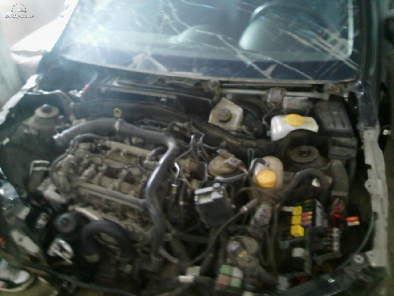

deci o repari nu e grav
daca cauti la mine la lady a mea vezi cat de acidentata a fost + ca am avut si airbagurile sarite , practic intreg mi-a ramas motorul si lonjeronul stanga si ala indoit spre stanga restu praf tot si am reparato acasa 😊

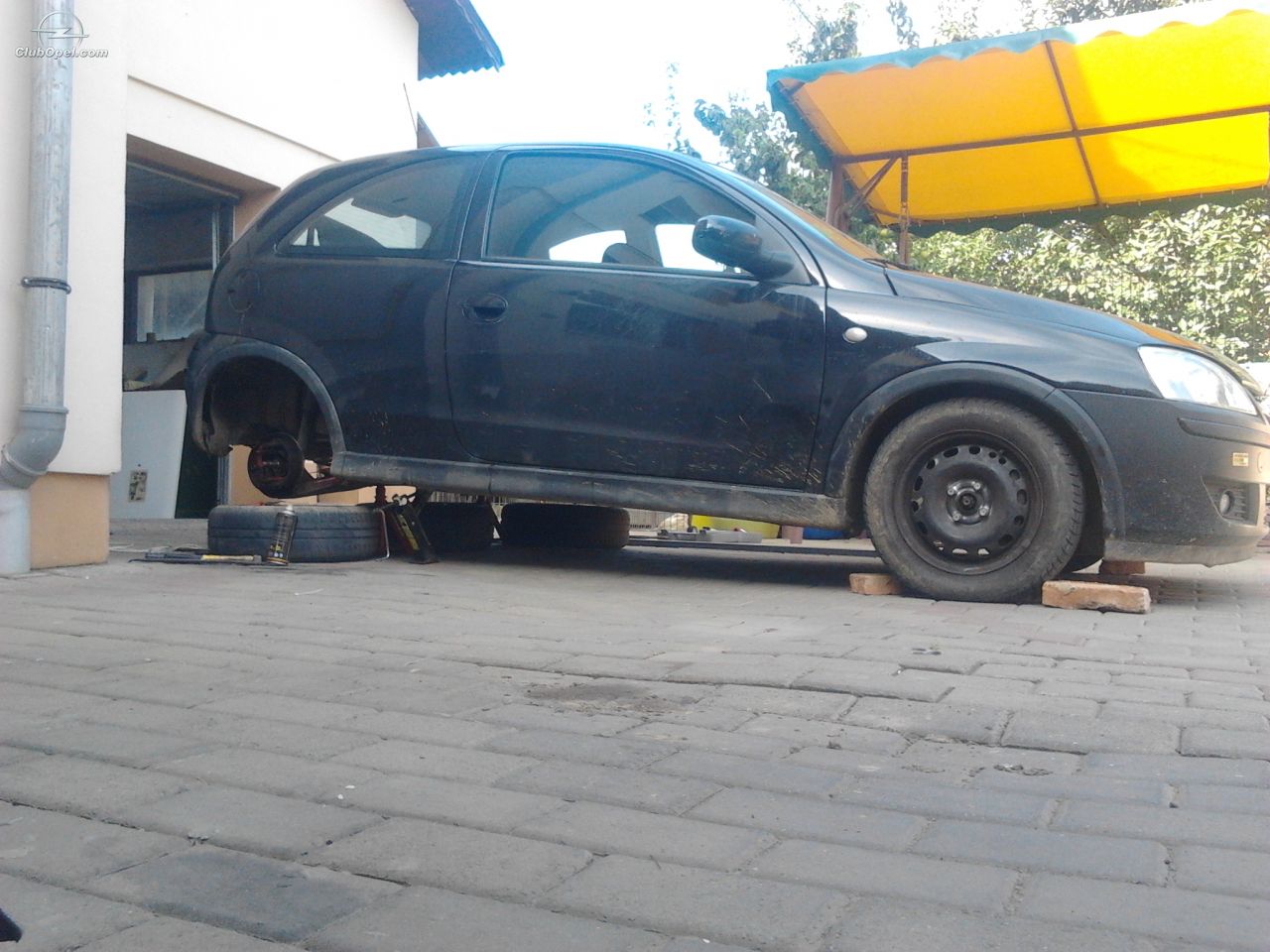

in ultima poza e de ieri ca lucrez acu la puntea spate frane cilindri cabluri etc sunt imbatranite
distractia ma costat cam 130 140 mil sh am luat doar radiator de apa si freon + instalatia a era bubuita + un sfert de corsa sa inlocuiesc oala jugu etc 😊 ah si cv plastice

vechi binenteles. reparatia a durat 3 luni datorita banilor putini + piesele ajungeau la 3 zile chiar .. ma rog eu adica tata a facut prostia ... iar reparatia sa facut acasa .. la service dadeam cam 6 7 mii € cu piese si manopera + revopsire aproape totala cu exceptia barii spate hayon si cupola
oricum dauna lui ratwyn e mica si nu cred ca i-a afectat lonjeronul + ca nu ii da dauna totala ca are airbagurile intacte:)
daca sareau ca la mine da ii dadea pe loc. deoarece valoarea reparatiei depasesre val masinii 1000€ x2 airbag + 500€ computeru + 200 € manopera + restul reparatiei cred ca undeva la 1300 1400 € in service si masina e undeva la 3000 3500 €

Air-bagurile chiar nu stiu ce nu au sarit , impactul a fost destul de puternic si zic eu ca ar fi trebuit sa sara...acum ma gandeac ori nu le am ori din cauza centuri care nu era pusa...
  • Gyo
  • Mesaje scrise: 595
  • Masina: Astra 2001 Y17DT
Impactul nu a fost frontal direct ,probabil de asta nu au sarit airbagurile.
Daca ti se aprinde martorul in bord si se stinge inseamna (la contact)ca totul e in regula acolo si ai scapat.

Singurul martor aprins in bord este cel de la ABS...presupun ca trebuia sa ii spun asta si constatatorului...plus ca directia este cam stramba am observat cand am tractato

Bai frate, directie nu-i ceva ce nu se poate repara, daca chiar e stramb ceva brat, cap de bara, fuzeta se gasesc la dezmembrari toate pana in 400 lei, si directia se regleaza.
Sfatul meu daca ai capat de bara indoit ia-l nou cu tot cu bieleta pana in caseta de directie, bratul merge si second, dar prinde-l in menghina si verifica jocul pivotului, sa nu aiba joc.
S-ar putea sa gasesti aripa, bara si traversa la culoare, ceea ce te sfatuiesc sa si cauti si atunci ai impuscat 2 iepuri ii mai dai un polish si e gata treaba.
Pt ca sa te linistesti du-o sa se uite si la geometria ei, daca nu cumva s-ai deplasat lonjeroanele ( lucru cam slab la astra g constatat si de mine ) desi la impactul tau ( parerea mea ca-i usor ) n-ar fi trebuit sa ai probleme.
La fel dupa ce o repari iei un servetel bagi intre bord si parbriz cat mai adanc posibil si torni apa pe parbriz ( afara) vre-o 10 min si plimbi servetelul pe langa parbriz sa nu cumva sa se fi miscat si sa te trezesti cu apa in ea. Am patit-o tot de la un impact, nu stiu ce sa zic, dar mi-a lasat o impresie cam proasta modelul Astra G la capitolul accidente 😢 😢 😢 din pacate.
