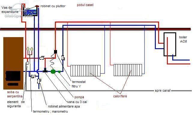

Majoritatea evita sa cumpere cazane mai mari pentru ca le e frica de consum + ca trebuie rulat la o anumita temperatura, minim 70grade ca sa nu se 'strice', maxim 90grade. Eu ca sa scap de grija asta am facut montajul asa ( https://www.clubopel.com/vie...ighlight=#1612378 ). A costat putin si evita condesul care e principalul factor de risc.
