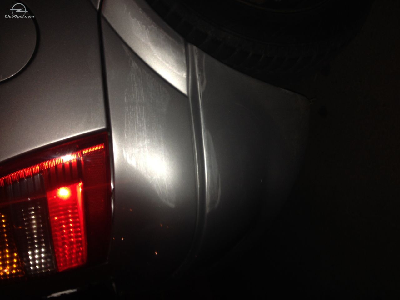

salut. am un astra g si azi am gasit-o in parcare "frecata" la spoilerul spate. nu are adancituri cred ca este doar lacul zgariat. am sters-o cat am putut si nu se mai observa chiar asa tare. in poza de mai jos este cand nu era asa bine "curatata" . ce metoda ar fi sa dispara , tin sa mentionez ca probabil si de la blit se vede asa bine zgarietura

Salut Eu personal am izolat partea neafectata cu banda adeziva, am curata dupa care am degresat partea afectata si am retusat cu un spray cu vopsea argintiu metalizat,
gen cum e jantele auto codul de pe capac 280\P Silver Diamant ,acum dvs decideti cum ve-ti proceda, poate sant si alte persoane avizate s-a v-a ofere sfaturi adecvate .Succes an rezolvare.
