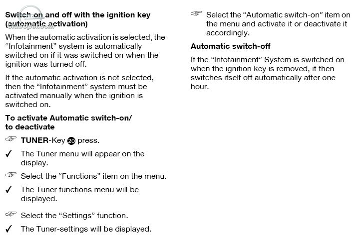

Asta e din manualul NCDR2011, dar se prea poate se fie aceasi treaba.
Manualul il gasesti aici: http://www.vauxhall.co.uk iti faci cont, apoi intri pe My Vauxhall si gasesti o gramada de manuale. (tot de pe forum am aflat si eu)
Bafta tuturor!

La mine e o setare "IGNITION LOGIC" on/off. Vezi pe ce pozitie e setata la tine, daca o ai in meniu. Ar trebui sa fie ON ca sa porneasca si sa se opreasca odata cu motorul.

AM REZOLVAT !! 😃 am urmat instructiunile trimise de maramu.

la ncdr 1100 functia se numeste "mode retainment". Nu va imaginati cate fire am verificat prin spatele lui pana am ajuns la concluzia ca e o chestie de programare.
