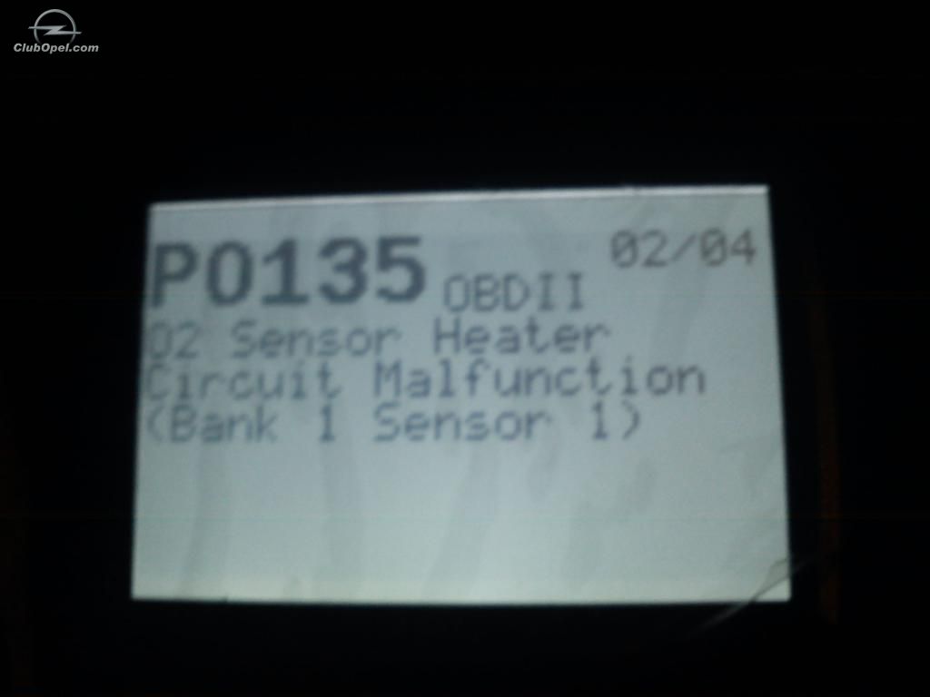

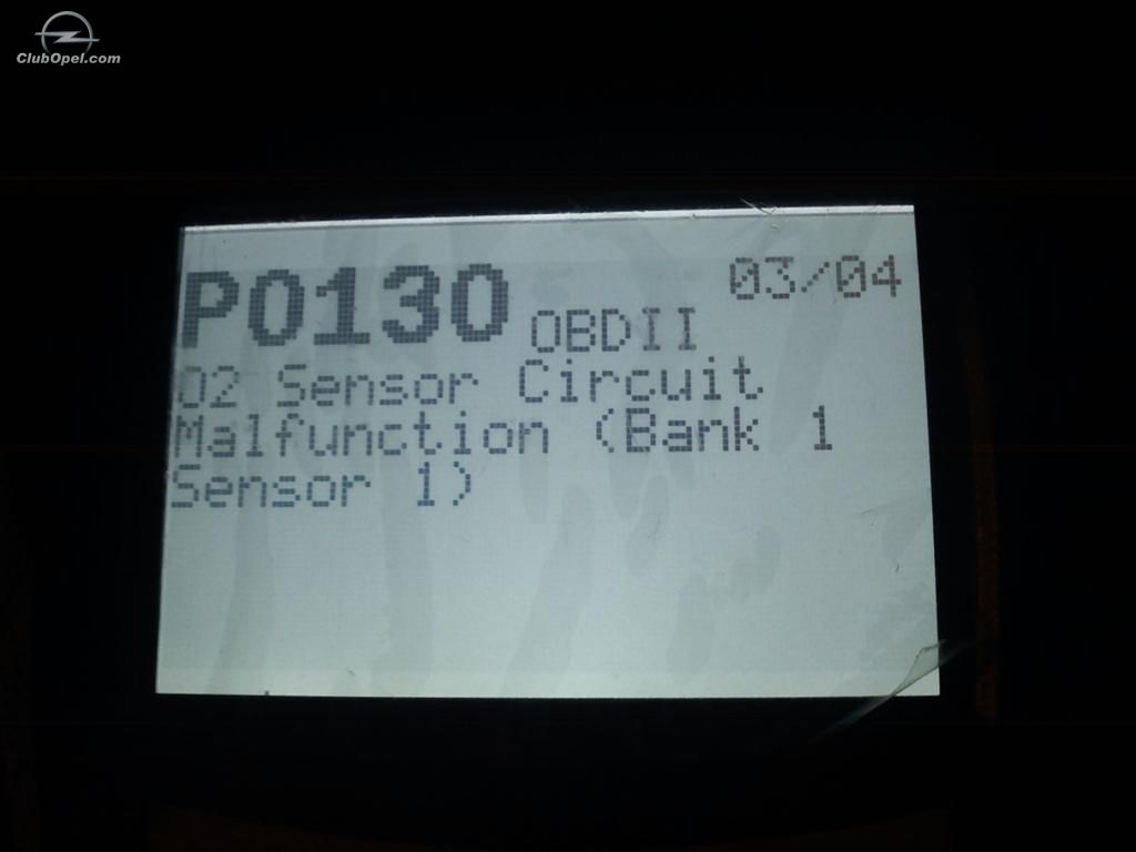

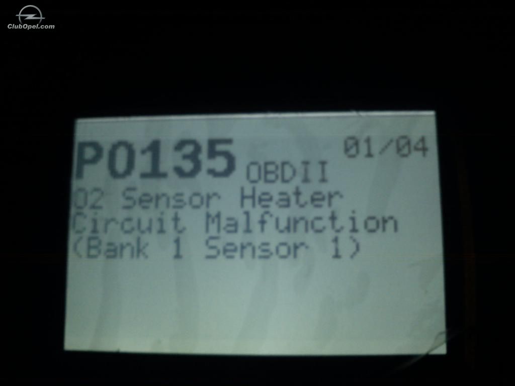

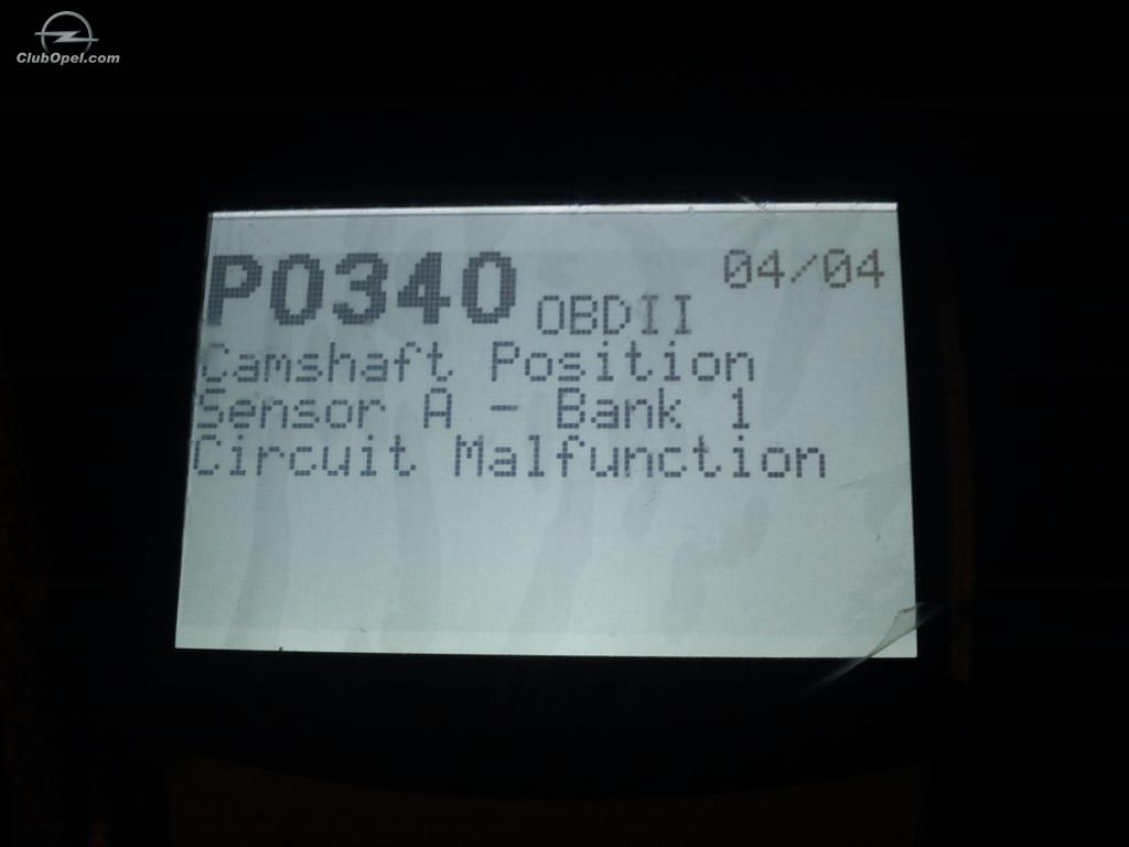

Corsa c 1.2 z12xe din 2003. Am schimbat sonda lambda cu una noua, insa erorile s-au pastrat. Atasez cele 4 imagini de pe tester. Ceva idei?
Daca sterg erorile, dupa cativa km apar din nou.

p0340 senzor pozitie axa cu came - ori s-a stricat senzorul ori ti-a sarit distributia de la punct, distributia tacane ?
  • tintome
  • Mesaje scrise: 29
  • Masina: Astra 2002 y20dtl
Nu.... Masina suna ok, trage ok.
Vroiam sa rezolv problema cu sonda lambda intai.

P0135 - O2 Sensor Heater Circuit Open (Bank 1 Sensor 1) (04) - Present
P0135 - O2 Sensor Heater Circuit Malfunction (Bank 1 Sensor 1)(0😎 - Present
P0340 - Camshaft Position Sensor Circuit High Input (01) - Present
P0130 - O2 Sensor Circuit Low Voltage (Bank 1 Sensor 1) (04) - Present

liviu2004 a scris:Are circuitul de incalzire stricat. Cablaj, sigurante, nu stiu. Sonda lambda obligatoriu Bosch. Cert este ca daca circuli fara incalzire la ea, o distrugi si pe asta repejor.
  • tintome
  • Mesaje scrise: 29
2 sau 1?
2 e abia schimbata.
  • liviu2004
  • Mesaje scrise: 2,282
ambele, conform erorilor.

Salut , problema ta este un contact imperfect aleatoriu (Circuit Open) . Este destul de dificil sa gasesti unde este sectionat cablajul sau oxidata mufa de conexiuni pentru ca nu ai ce sa masori problema fiind din cand in cand..Daca la inlocuire ai folosit lambda universala la care se lipesc firele 90 % acolo este problema. Neaparat se cositoresc conexiunile.... cu aer cald nu cu pistol de lipit.
Daca totul e ok curata mufele ECU. Poate fi o problema si de ECU totusi...
Preferabil este o sonda lambda SH de origine decat una universala. Cele universale de obicei sunt mai lente in raspuns si nu rezista decat vreo 10 000 km in cel mai bun caz.

dupa cum am pus printscreenurile de mai sus:
*sonda lambda 1 ramane blocata pe valoarea 451mV (probabil valoare default).
*am schimbat ambele sonde lambda. am folosit piese noi,originale bosh oem. (cea din fata a venit cu mufa plug&play).
atunci cand sterg eroarea cu opcom, merg ~10-15km si apare eroarea in sarcina (dupa un deal sau acceleratie puternica)
atunci cand sterg eroarea cu tester multimarca, eroarea apare la a doua pornire a motorului.
are sens sa schimb senzorul ax cu came? nu e scump ~70-80lei ... poate scap de eroarea p0340 si implicit de p0130...
