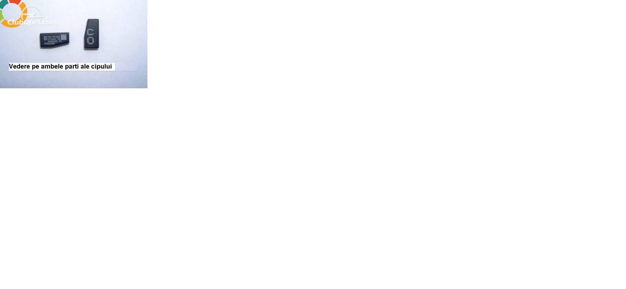

nu cumva ai pierdut cipu din cheie?
inainte pornea motoru(cel vechi)
poate ai schimbat si calculatoru odata cu motoru?
  • dany26112006
  • Mesaje scrise: 9
  • Masina: Vectra 2006 z19dt
  • Cont inregistrat: 24 Sep 2009
Am verificat si cipu din cheie, este la locul lui. Nu l-am schimbat, Calculatorul e ala care in partea stanga a masinii langa roata fata, nu?daca ala e , acolo doar am curatat azi mufa, nu a umblat nimeni la el
