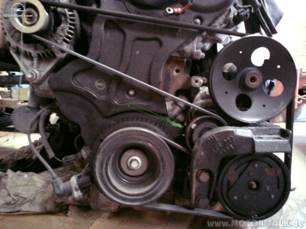

Salut , am si eu o problema la vectra mea 1.6 16v ,x16xel .. Acum cateva zile am schimbat garnitura de chiulasa , cureaua de distributie si pompa de apa. Dupa ce am parcurs aprox 100 km mi-a aparut un scartait , nu foarte mare si intrerupt in zona curelei de accesorii si astazi mi s-a rupt cureaua ( de accesorii ) .
Rola indicata de sageata arata de parca ar fi fost incinsa la maxim si cureaua pe partea fara caneluri este arsa .
Intrebarea mea este daca rola aceea este rotativa sau fixa ..?

Rotativa, este rola de intindere a curelei. Schimba rola si pune alta curea.

Multumesc, ar mai fi o problema,am invartit de rola alternator si scoate un scartait intrerupt ,subtire . Cam ce ar fi de facut?

Inlocuire rulmenti,poate din cauza lor sa ars cureaua.

Gata, am inlocuit rulmentul la rola intinzatoare si acum e totul ok . Multumesc pt raspunsuri.
