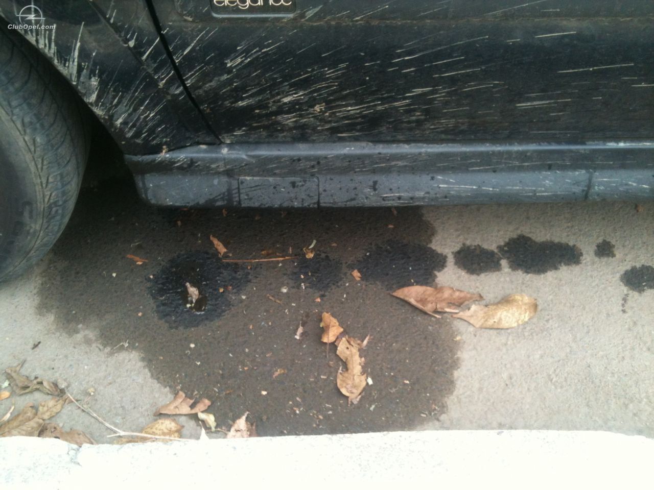

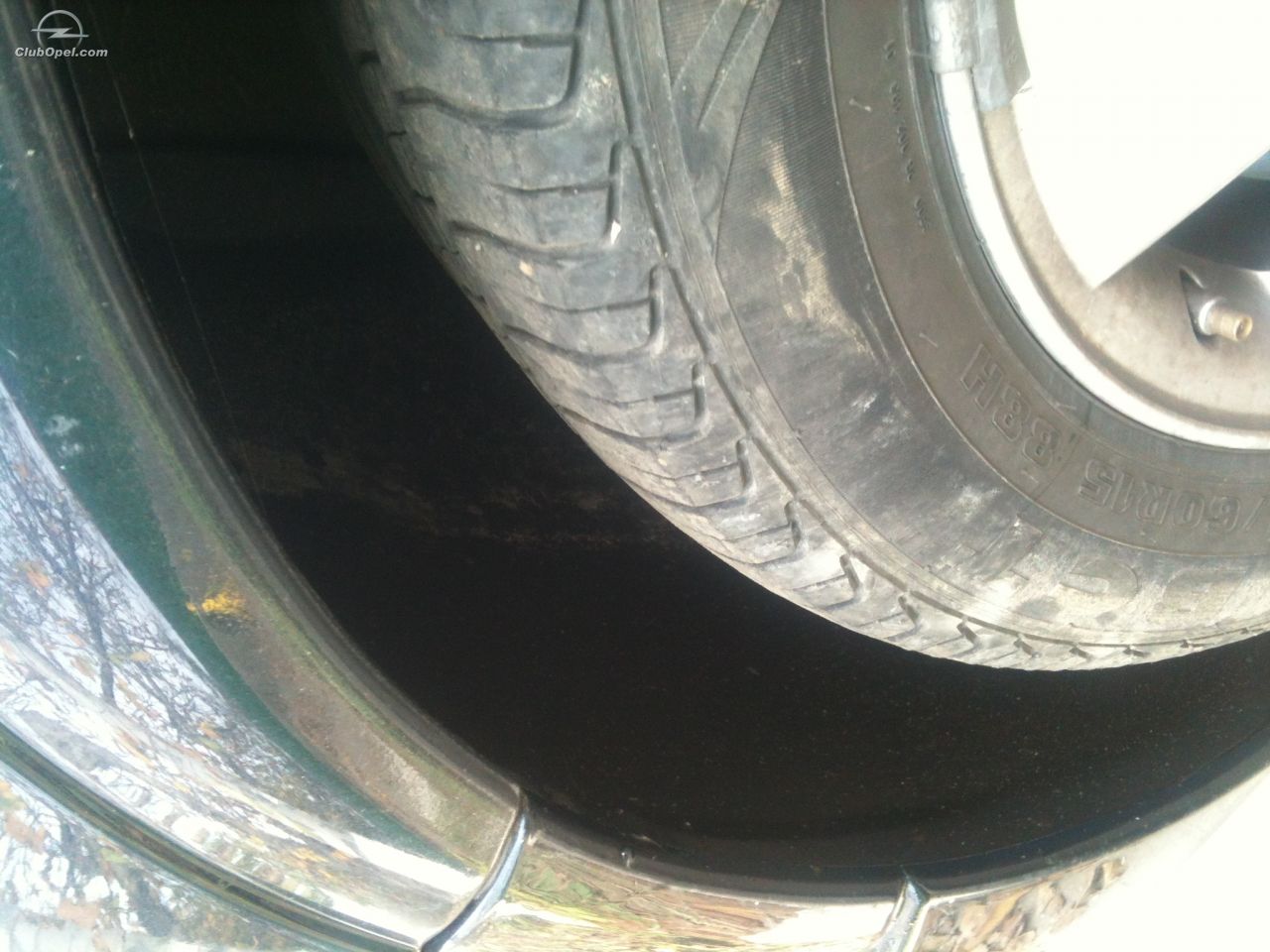

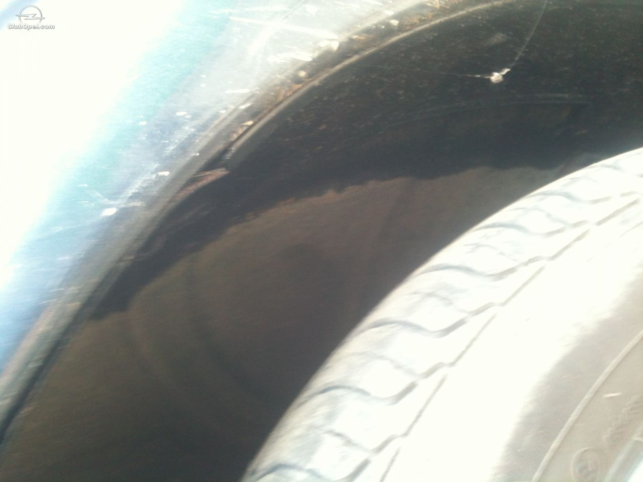

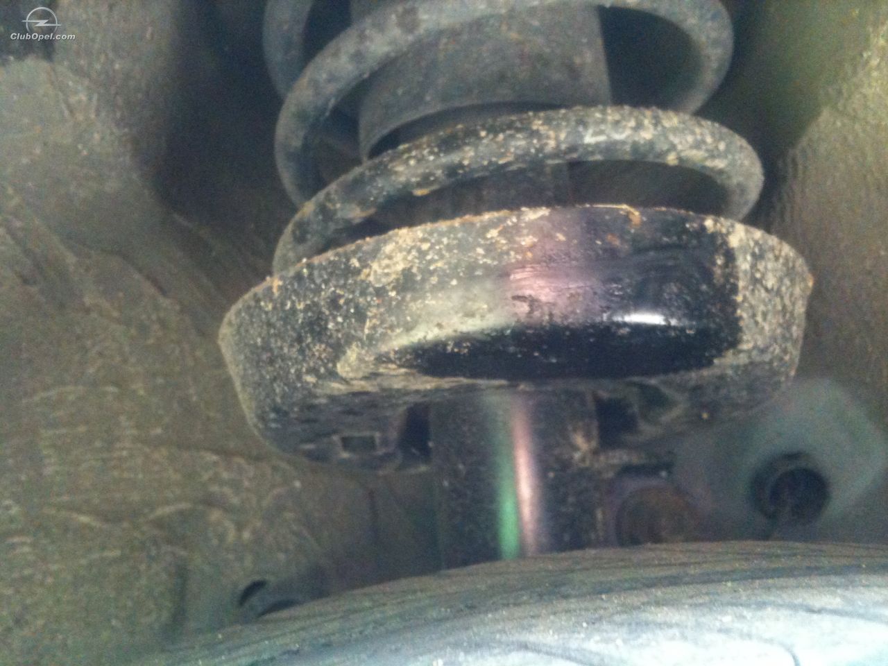

Ieri dimineata am observat sub masina cateva pete de ulei, ma uit mai aproape, jumatate din interiorul aripii murdar de ulei (ambele aripi, fata), pe burta masinii iar ulei. Am zis ca mi s-au dus amortizoarele si mi-au curs(observasem ca de la un timp face mai urat la gropi). Am vorbit cu fostul proprietar, mi-a zis ca amortizoarele sunt pe gaz, na belea. A mai patit cineva asa ceva ? Am citit pe forum ca ar fi vorba de un tampon, dar respectivul avea scurgeri doar pe partea stanga, eu am si in dreapta.

Posibil sa fie ulei de la servodirectie. O sa-ti dai seama foarte usor verificand nivelul acestuia.

Intr-adevar, de acolo este, am verificat si era uscat indicatorul de nivel de pe capac. Posibil sa fi cedat semeringurile de la caseta de directie ?
