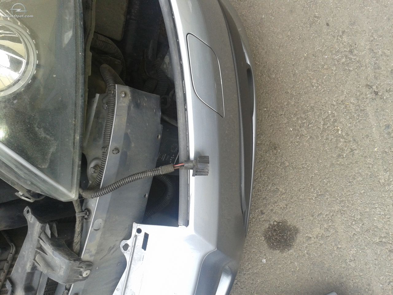

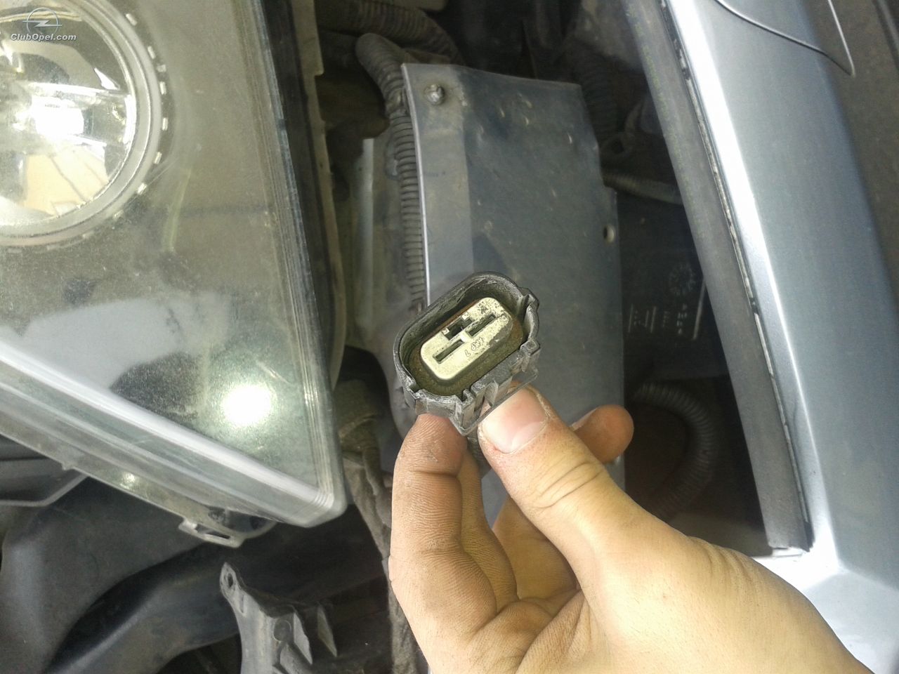

Salut. Azi am dat bara fata jos si am observat faptul ca mufa aceasta sta degeaba sub far. stie cineva de unde poate fi? initial am crezut ca este de la senzorul de temperatura exterioara, deoarece nu il am nici pe acela dar dupa cate am vazut pe internet nu este aceasta mufa. rog pe cineva care stie sa ma ajute. multumesc.

Sa nu fie de la motorasu ala ce spala farurile. Ca astia de la opel trag cabluri sa fie, indiferent de echipare

Sper sa fie ala. O sa-l masor atunci incercand apa de la stergatoare. Multumesc
  • jE
  • Mesaje scrise: 8,405
O sa incerci degeaba, daca nu ai programat in UEC ca ai spalator de faruri si releu in panoul electric
In plus pompa pentru spalatoruld e faruri e pe rezervorul de lichid de parbriz.
Nu ai una la fel si in cealalta parte? E posibil sa fie de la proiectoare...

de la proiectoare nu este. Am si proiectoare si au firele lor. in partea dreapta nu este nici o mufa, m-am uitat bine sa nu cumva sa fie si pe acolo dar nu este. masina este luata SH si am mai observat ca firul care vine in fata presupun ca pentru senzorul de temperatura exterioara este lipit de alt fir si este tras la bidonasul de antigel si categoric ca imi apare "F" la temperatura. iar sub bidonul de antigel am doua fire care sunt legate unul de celalalt. dar mufa asta nu stiu de la ce este.

Ala de temperatura e in partea de jos a barii, central! Nu ai cum sa testezi daca e de la spalatorul de faruri, pentru ca e doar cablu,nu e programat cum spunea si colegul mai sus, doar farurile bi-xenon au si spalator din cate stiu

am inteles. senzorul de temperatura nu este in grila, imi lipseste. m-am uitat pe niste scheme si nu gaseam de unde poate fi aceasta mufa. o sa incerc dupa ce iau un senzor sau un termisor sa scot cablul de la bidonul de antigel si sa cuplez la senzor.multumesc

Nu e cumva pentru rezervorul de lichid de parbriz ? pentru vas care e dotat cu senzor de nivel....
Cam 90% cred ca ala e

nu e ala pentru ca imi arata nivelul lichidului de parbriz. este cum au spus colegii seftaka si jE, mufa pompei spalatorului de faruri. am cautat mai mult si am gasit aceeasi mufa in fotografii. dar problema este ca e doar pe partea stanga. multumesc mult.

este mufa de la pompa spalator de faruri si este doar una si este acolo unde ai gasit-o insa probabil masina a fost lovita si i s-a schimbat vasul de stropgel(printre altele) unde se afla acea pompa ptr spalat farurile in afara de mufa pentru pompa de spalat parbrizul si senzorul de nivel

salut, eu am avut data bara jos si in fata din cate am vazut acolo poate sa fie doar de la
- nivel vas lichid de parbriz
- spalator faruri
- proiectoare
- senzor de temperatura exterioara
luate prin eliminare poti sa afli de la ce este
daca imi scapa ceva, poate mai completati voi. tot asa am si eu doua mufe libere ( stanga si dreapta ) prinse de caroserie in incinta motorului, sus pe panoul dinspre sofer si ocupanti, spre bord, acolo unde este chederul de la capota.

Salut ați rezolvat cu mufa ? , ca am și eu problema cu ea și nu găsesc de unde îi știe careva ?
  • ahappyuser
  • Mesaje scrise: 6,816
E de la motorasul pompei de presiune de la spalatorul de far.
Ce echipare e masina? A mea cu echipare nJOY nu a avut.

Proiectoare de ceata are?
Cred ca mufa respectiva e in acelasi manunchi de fire cu firele de la proiectoare (care au mufe albastre).
