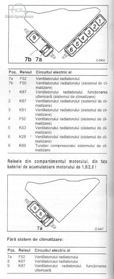

Poate sa imi indice cineva care este pozitia sigurantei pentru ventilatorul de racire al motorului. Evetual ambele ventilatoare, si cel de la clima.

Nimeni nu stie unde este siguranta aceea?
  • Mesaje scrise: 7,022
Pt. inceput scoate mufa patrata din termocupla.
Daca nu se opresc ventilatoarele, ai o cutie mica pe carcasa filtrului de aer, gasesti acolo 2 sigurante pe care le poti scoate.

Salut.
Poate te ajuta cumva:
Toate sunt relee si sigurante care fac parte din acel circuit de ventilatoare. In general ,indiferent daca opresti motorul(dupa ce ai venit din cursa), ventilatoarele stau pornite pana cand temperatura motorului ajunge la o valoare de siguranta. Si cu motorul oprit, tot dupa ce ai venit din cursa, este posibil sa mai plece de cateva ori daca temperatura motorului nu are valoarea de siguranta. Deci nu trebuia sa deconectezi bateria si nicidecum termocupla.
