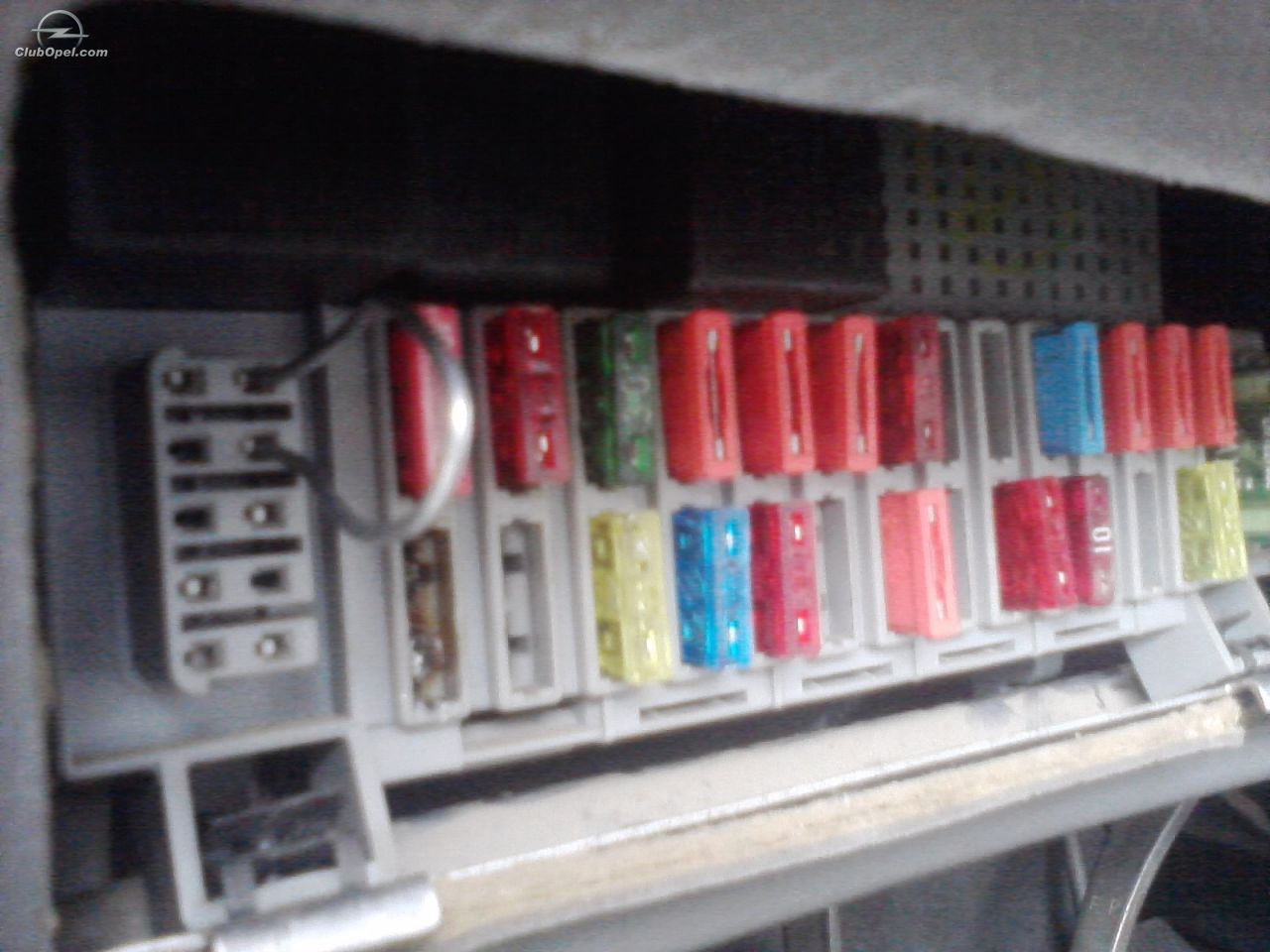

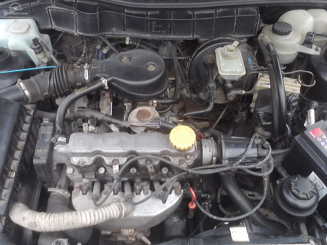

herby....eu nu am astfel de mufa,ca in pozele pe care le ai pus......la mine,C16NZ,1993,langa rezervorul de antigel,e o mufa doar cu 2 pini....deci cum fac agrafa? uita<te la pozele mele de la motor si de la sigurante+Nicusor.....eu deja am incercat varianta pe care mi ai spus<o.....asa este cred ca isi ia prea multa benzina.....ajunge in a 5a la 130,dar imi trebuie soseaua libera si vreo 2 minute bune,sa accelerez pana la viteza asta
