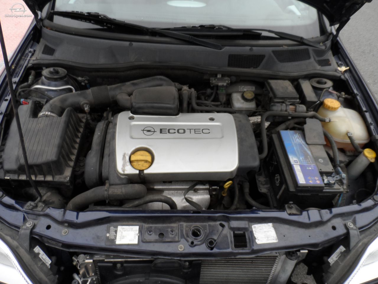

Treaba ca nu gasesc codul la motor, sa nu fie fara serie motor. Se practica, omologhezi treci in carte fara serie motor si gata, automat si motorul nu trebui sa aiba seria trecuta pe el. Acum ce se intampla la tine nu imi imaginez, dar daca pui o poza cu motorul iti putem spune 100% daca este Euro 2/4. Euro 3 clar nu are cum sa iasa..

Seria corespunde,cu ce e pe sasiu
07.08.2001 prima inmatriculare,si fabricata in 15.11.2000

Daca motoul din poza este motorul tau,afla ca nu e x16xel ci este z16xe care este euro 4. Fii atent ca aste sunt fomiste de ulei.

Normal ca e motoru meu, deci nu e x 16 xel?
Inseamna ca a scris ``neamtu`` la misto pe o iesire din service, codu ala x 16 xel

seamana cu motorul meu si in acte e trecut x16xel

Silviu de unde iti dai seama ca e z16xe?

Am acelas motor,stiu cum arata!

Silviu sper sa ai dreptate,,,vineri sunt programat la rar,, mai asteptam ideii (se poate o poza cu z16xe?)

Poza cu z16xe ai pus tu!

La motorul X 16 XEL returul de antigel pleaca din termostat pe cand la Z 16 XE pleaca din clapeta de acceleratie.
Poza postata de colegul @bogdanel este a unui motor X 16 XEL - euro 2
