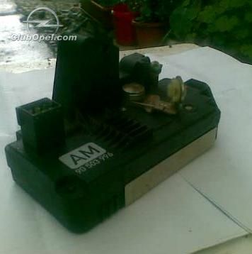

Am si eu o problema cu inchizatoarea de la usa spate vectraB din 96. Fiindca nu functioneaza deloc de la centralizata si mergea numai manual, in urma discutiilor de pe acest forum am vrut sa vad care e problema. Am demontat inchizatoarea complet, am verificat si curent primeste de la centralizata. Dar nu stiu cum sa desfac sa vad motorasul din el. Are un capac ametit de plastic care nu vrea sa iasa. Stie cineva cum se desface?

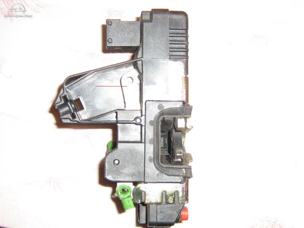

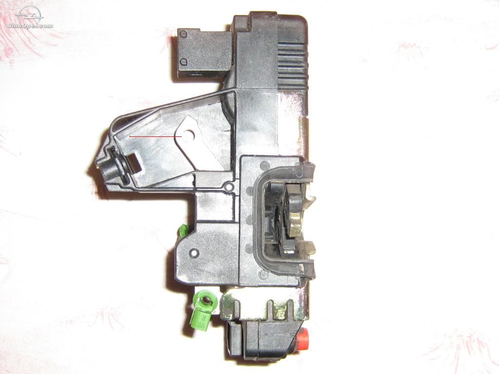

am pus pe poza ta unde este nitul... cu bormasina cu un spiral de grosimea nitului ii "spargi" capul pana treci de plastic ..apoi ar trebui sa iasa usor ... dupa ce scoti cureti usor marginea de plastic cu un cutit sa nu "tina" cand recapsulezi. eu nu am mai pus nimik in locul nitului si merge OK ..altii zic ca au scos nitul si au pus un surub delicat cu cap ingrobat in locul lui . vezi si tu ..insa de iesit iese usor ..numa sparge nitul ala cu un spiral... vezi ca in imaginea mea modificata nu se mai vede nitu asa bine ..insa vezi ca in poza ta eu lam vazut ,,este exact akolo unde am facut eu semnul ! ..OOPS! era sa uit ..vezi ca jos unde are "dintii" aia de fier e unul putin indoit peste capacul de plastic ..sa nu uiti sa-l indrepti!

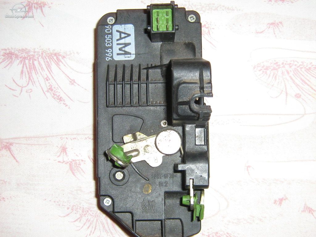

va salut stimati colegi, am avut si eu o problema cu actuatorul dreapta spate la opel vectra b, nu mai inchidea si deschidea decat manual de-si tensiune exista, deci cum am rezolvat? am dat jos actuatorul si pe urma am urmat sfatul colegului olgute dar in continuare am facut niste poze pentru a veni in sprijinul si altor colegi care au probleme cu actuatoarele . Am spart nitul cu un burghiu cu acelasi diametru ca si nitul.
dupa care am desfacut cele trei suruburi
in continuare am desfacut cele doua capace si iata cum arata interiorul desfacut bucati, problema de nu se inchidea si deschidea era de la contactele dintre motoras si cablaj le-am curatat si actuatorul este din nou functional asa ca il tin de rezerva, daca cumva am gresit rog un moderator sa stearga tutorialul sau sa-l mute unde trebuie va salut cu respect.

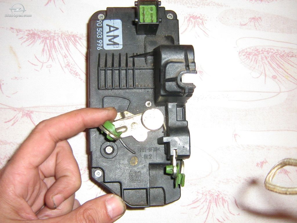

Daca ai data jos tapiseria este bine urc trei poze cu un actuator. in prima imagine ai sa vezi actuatorul in pozitia inchis, parghia pe care o vezi de sus trebuie sa o impingi cumva spre dreapta ca sa se deblocheze, vezi ca o sa te cam chinui un pic , actuatorul tau este montat si de aia, incearca sa bagi tija in locasul ei, incearca cu o surubelnita lata daca nu poti sa fixezi tija in gaura. ca sa iti fie mai usor scoate bancheta pe usa cealalta asta ca sa ai spatiu, oricum te vei chinui un pic dar nu are rost sa spargi nimic, cine stie ce minune mai faci 🙄
p.s nu pot sa urc si a treia poza , vezi ca dupa ce ai impins parghia aia in pozitia deblocat ca sa o deschizi trebuie sa mai tragi de o parghie de culoare verde in poza se vede cea de deasupra dar mai este una care nu este vizibila in poza , de aia trebuie sa tragi, sper ca informatiile au sa te ajute, cu respect.

mersi mircea v pentru solutie....dar tot ieri cand incercam sa deblochez usa tija era prinsa .....am impinso spre dreapta...pana cand a sarit ....am pus-o din nou la loc si iar am incercat si din nou aceeasi problema,iar a sarit. nedumerirea mea e ca nu stiu de care parghie tre sa mai trag dupa ce imping tija aia spre dreapta...
Cu respect.

Uite 2 imagini din care poti sa-ti dai seama unde trebuie sa apesi pentru deschidere., sper ca te ajuta.

Aaaa....aia e parghia care e actionata de manerul din exteriorul portierei....eu ma gandeam ca ii sarit vreun arc.
ms mult.
