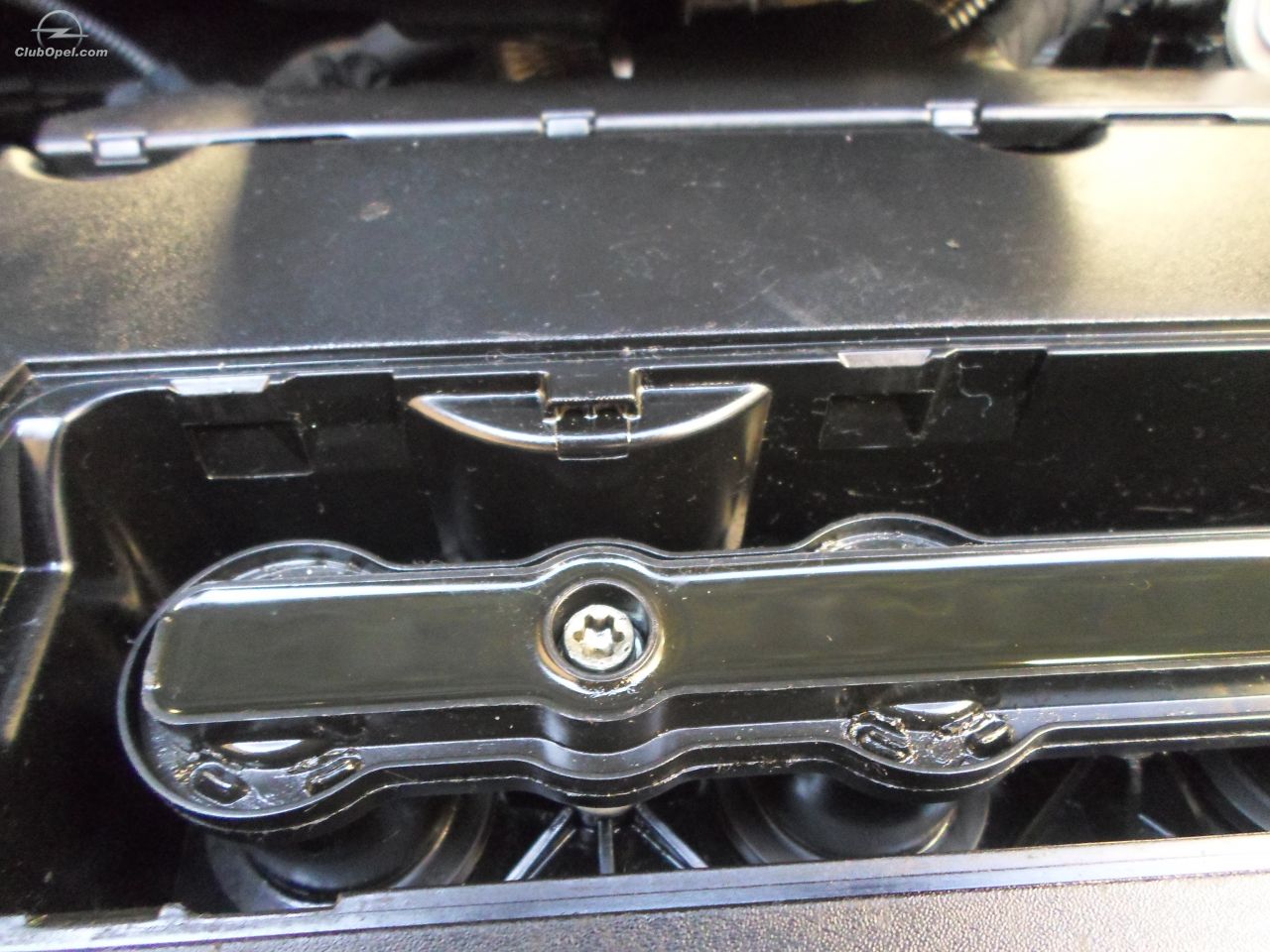

Buna ziua de curand am achzitionat un Ople Astra H , cod motor Z16XEP si la scurt timp dupa am observat ca nivelul de ulei scade foarte repede ca exemplu la un drum Bucuresti- Busteni si retur m-a "racorit" ca de vreo 350-400ml ulei. Mentionez ca masina nu consuma ulei cel putin asa cred pentru ca nu scoate pic de fum, dar in schimb motorul este plin de ulei. Am observat insa ca am ulei in incinta capacului de la culbutori pe unde se schimba bujiile , unde se afla bobina destul de mult si nu stiu daca este normal si in plus am gasit si ulei pe traseul de la filtrul de aer care intrarea in admisie
Am atasat imaginea ca sa faceti o idee pe unde am vazut eu ca intra ulei in spatiul acesta
Multumesc anticipat!

Dupa cum spui ca ai gasit ulei in compartimentul bobinei de aprindere cel mai probabil pe la garnitura ce etanseaza capacul de culbutori . Ori s-au slabit suruburile ce tin capacul , ori garnitura este coapta si trebuie inlocuita.
O alta posibilitate mai nasoala e sa absoarba ulei in admisie , se intampla cand se strica supap de vacuum.
Da o cautare pe forum dupa : rocker cover, supapa de vacuum, oprire motor in mers la z16xep si te vei lamuri.
Uite : https://www.clubopel.com/viewtopic.php?t=91082

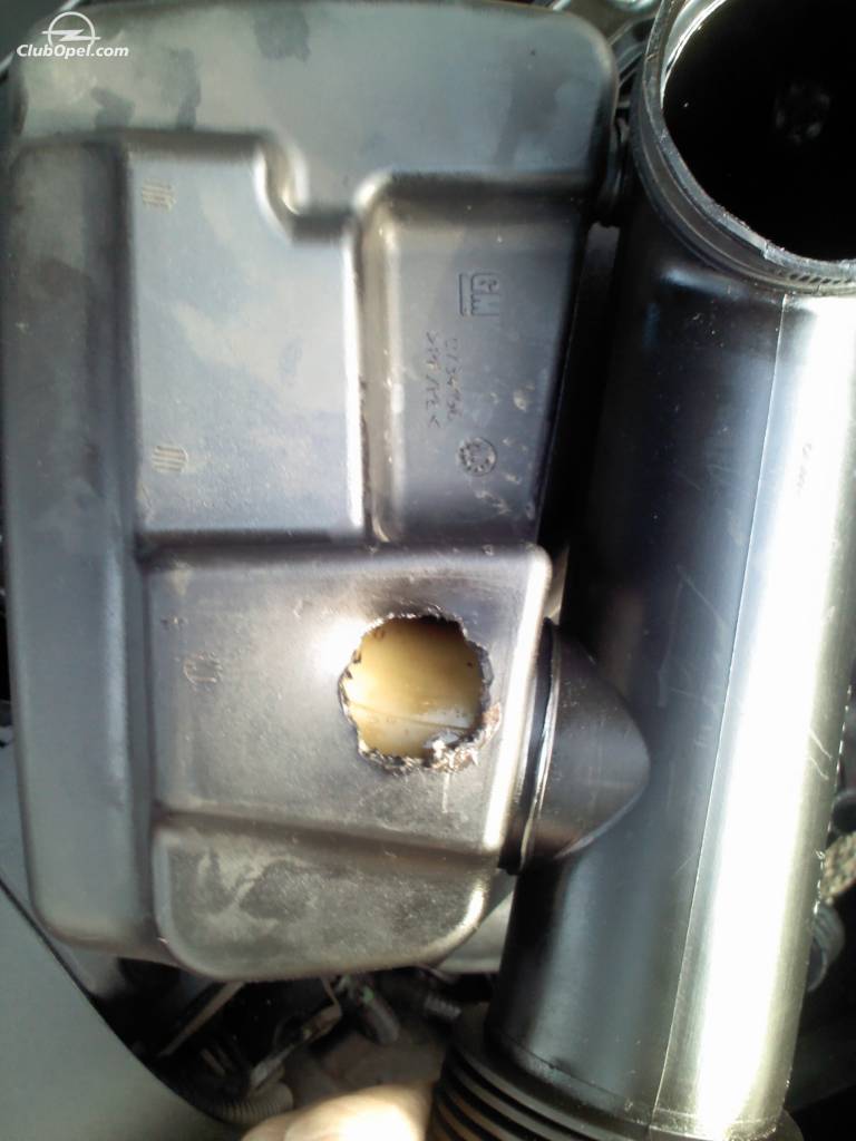

Eu cred ca un nea "Caisa" si a batut joc rau de tot de masina ca din cate am vazut pe alte topicuri furtunul acela nu intra sus in epurator, ci se duce jos in galeria de admisie si eu chiar am verificat si am vazut ca acolo unde intra in admisie este astupat cu un surub. problema e alta, ca nu stiu daca mai exista pe furtunul original vreo supapa care sa impiedice sa traga ulei pe acolo ca la cum e acum uleiul imi ajumge pe traseul de la filtru de aer si nu e ok. Multumesc care ati avut rabdare sa cititi si astept vreo sugestie sau raspuns

Aburii aceia sunt vapori de gaze de carter care se vad mai ales cand este frig afara.
Intr-adevar nu vad de ce a gaurit rezonatorul . O explicatie ar fi ca inainte de throttle este un vacuum mai mic si astfel nu se creaza vacuum asa puternic in capacul de la culbutori . Deci asta ar sugera totusi o problema de genul celor descrise in forum cu supapa de vacuum.Barem nu i-a facut si el o etansare mai buna sa nu aspire toate mizeriile pe gaura aia.

Am mai gasit un topic in care un coleg a pus o moneda de 5 bani gaurita si un burete mai rar ca sa nu mai traga ulei asa mult dar eu cred ca ma paste o schimabare de capac din pacate dar insa as vrea sa bag fiurtunul acela prin care elimina gazele la locul lui ca nu mi se pare ok unde este ca imi murdareste mereu debitmetrul de aer

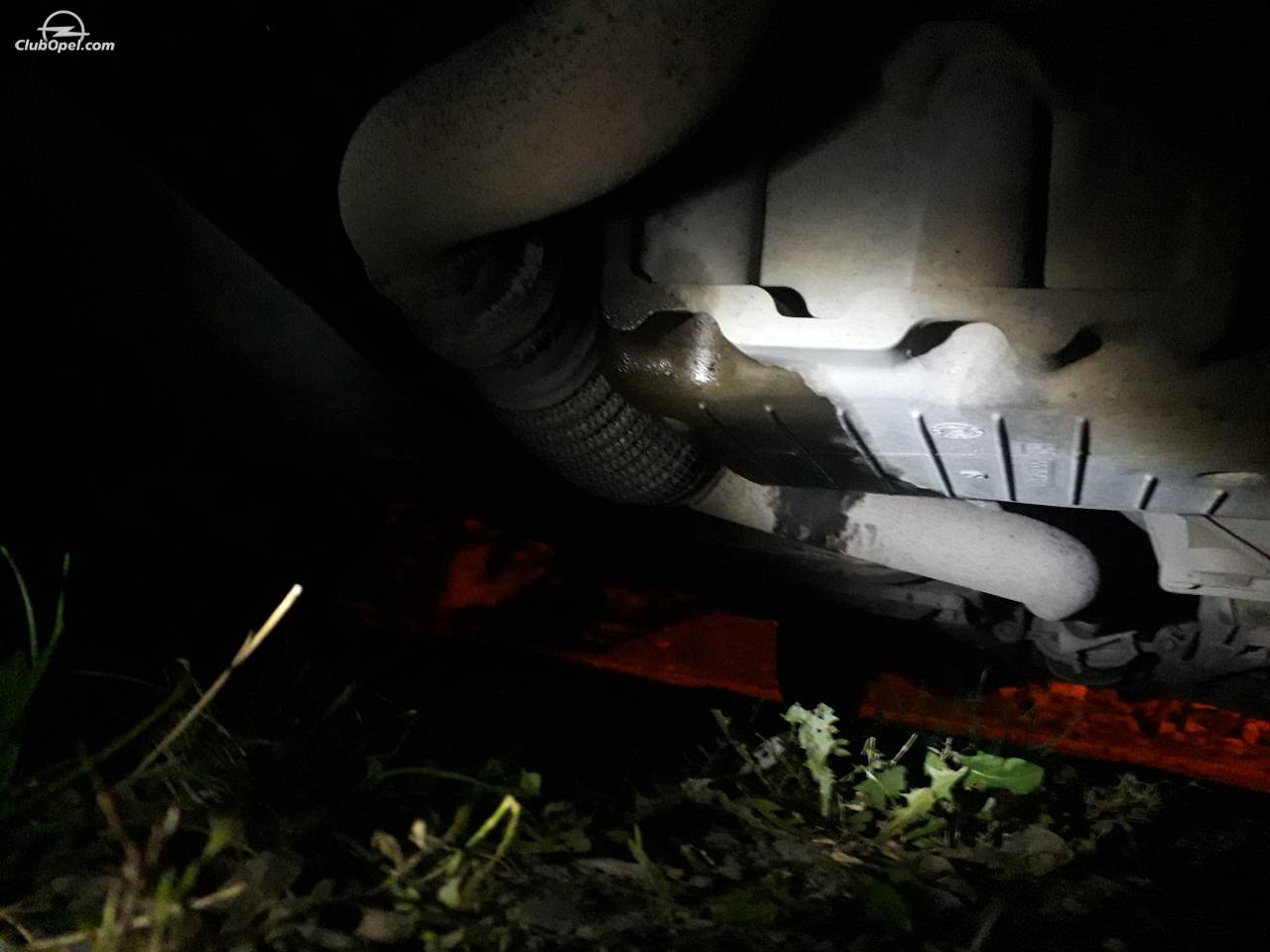

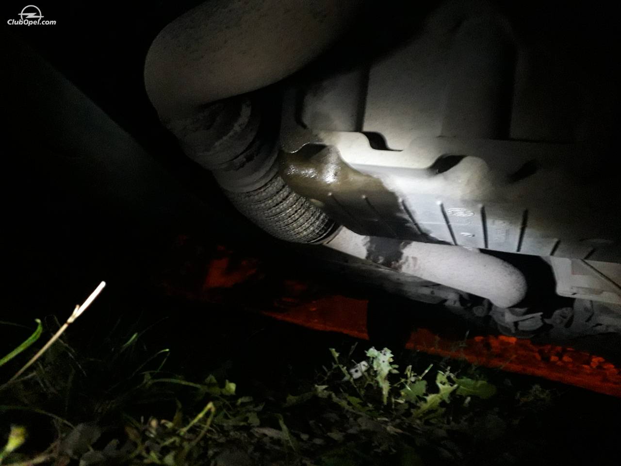

amopel astra h 1.6 benzina din 2004 twinport...
am constatat ca consuma mult ulei si dupa un drum mai lung miroase a ulei ars... sub masina in partea stanga cum te uiti din fata se vede cum s-a scurs ulei si aruncat pe teava de esapament...cat sta pe loc nu picura gram de ulei..
o sa atasez niste poze...
