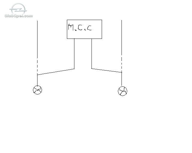

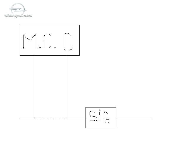

deoarece acum am vazut ca ceea ce am explicat eu cu legarea firelor la sigurante, respectiv la stopurile pe frana este cam greu de inteles, adaug 2 desene care sper ca vor usura intelegerea tutorialului( scuzati lipsa talentului la desen).
1. modalitatea de legare a firelor ce pleaza de la modulul de check control la sigurante.
Legenda:
-chenarul M.C.C. reprezinta modulul de check control
-chenarul SIG reprezinta siguranta din tabloul de sigurante
-linia intrerupta reprezinta traseul firului ce este intrerupt, capetele fiind conectate cu firele corespunzatoare ce pleaca din modulul de check control.
2. modalitatea de conectare a firelor ce pleaca din modulul check control la stopurile de frana.
Legenda:
-linia intrerupta reprezinta traseul firului ce va fi intrerupt, capatul firului dinspre bec fiind conectat cu firul corespunzator ce pleaca din modulul check control.
