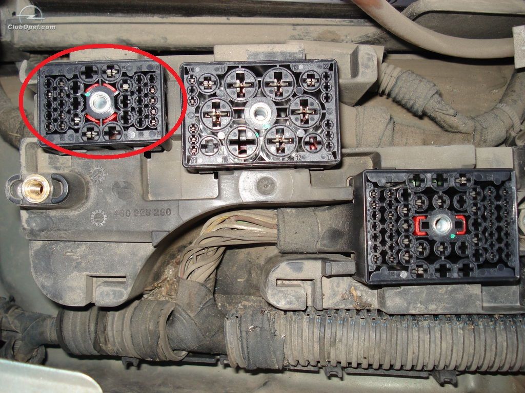

salutare ,care ma poate ajuta cu o schema electrica pentru panoul de sigurante de la compartimentul motor pentru vectra c 2003 2.2 diesel?masina a fost lovita stanga fata si din cauza impactului firele din prima mufa (cea incercuita) s-au smuls si nu le stiu ordinea pe culori 😢 bani de servis nu sunt asa ca masina o repar la un prieten

colegurel,astazi am citit mess-ul tau si am sa incerc sa pozez mufa respectiva si ti-o trimit,dar din cate imi dau seama mufa respectiva se afla sub panoul de sigurante de langa baterie daca nu ma insel,daca este acelasi model signum/vectra c y 22dtr.!
  • jgyprime
  • Mesaje scrise: 9,911
  • Masina: Vectra 2005 Z19DT
Panoul "de sigurante" nu e doar de sigurante
Se numeste UEC si are mult mai multe functii decat va inchipuiti...
Acea mufa are foarte multe fire si difera in functie de dotarile masinii.
Am sa ma uit in TIS sa vad daca o gasesc completa.
Sansele sunt relativ mici...

ms frumos ,am rezolvato cu mufa am mers la un parc de dezmembrari si am facut ceva poze la o instalatie identica cu a mea ,am ajuns acasa am pus fierele in mufa insa masina nu invarte ,adica pun contactul functioneaza absolut tot doar ca ,cand invart de cheie se aude doar un releu in bord care este actionat de cate ori dau sa porneasca ,ca martori imi apare masina cu cheie ,am puso pe tester si imi da codul P0615- releu starter circuit ideea e ca habar nu am ce sa ii fac 😢
