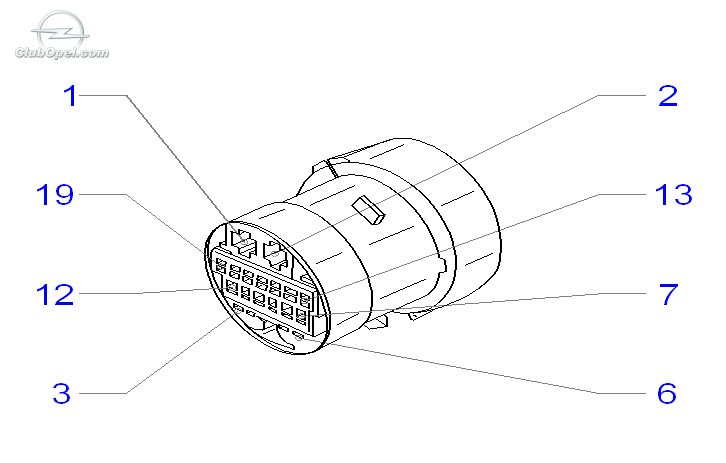

@jgy --> Ok, deci firele acelea rosii...sunt toate + direct de la baterie, care, eventual intra fiecare pe undeva in panou?
Mi-a venit o mica idee: Eu am bricheta si in portbagaj si ma gandeam ca de pe plusul acela si masa sa imi fac o legatura cu siguranta(cum ai zis tu) permanenta, sau langa bricheta sa mai scot un fel de priza(de care voi gasi la magazin de electronice, doar ca nu cred ca ar fi indicat sa folosesc firele acelea groase ca pentru borne (care au venit cu invertorul), ci doar cel de bricheta.
Intentia mea fiind sa cuplez laptop-ul....cred ca ar fi cea mai buna solutie cu bricheta din portbagaj, iar cablul de alimentare de la laptop e destul de lung si imi permite sa fac asta.
PS: in postul tau cu mufa de la portiera ai descris la un moment dat ca in gaurile de sus vine rosu si maro (pin 1 si 2). Sa fie alea + si - ?
