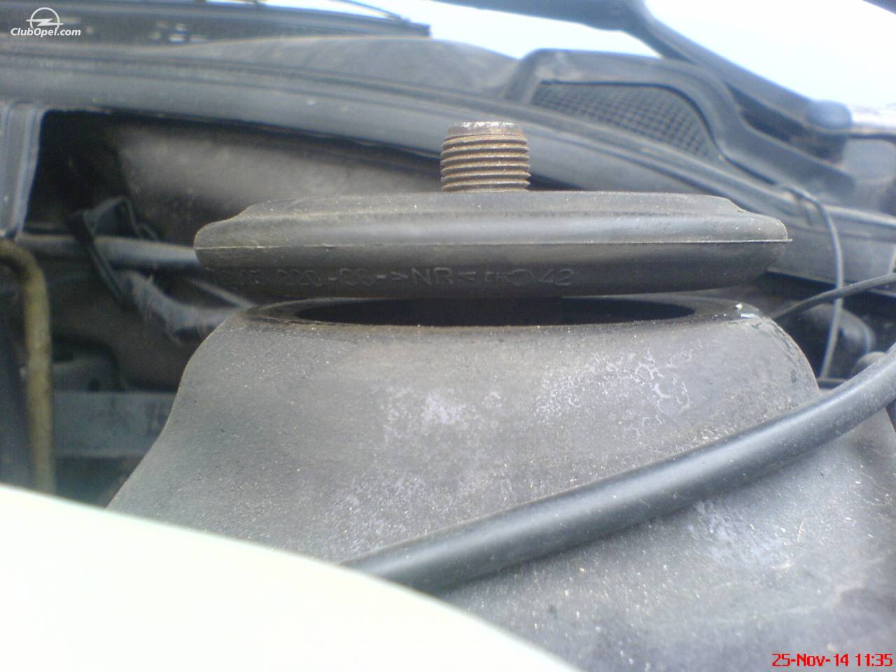

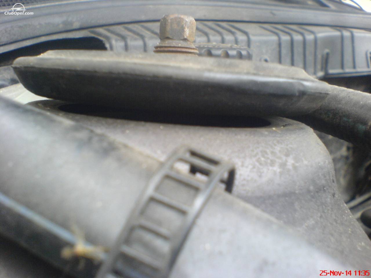

Am o simpla intrebare legata de flansa telescop (cred)
Este normal sa aiba asa o distanta flansa aia fata de caroserie Mie nu imi bate prin gropi dar cel putin pot sa spun ca imi sunt cam moi arcurile pe fata In pozitia asta masina se afla cu rotile pe pamant Stanga ,Dreapta

Nu, sunt duse complet.
Treaba cu arcurile moi e alta, e posibil sa fie alea originale si poate s-au dus, e posibil ca si amortizoarele sa fie praf, asa ca masina sta mai mult pe arcuri si atat.
Flansele sunt destul de ieftine, undeva la 100 de lei ambele si de o firma mai buna.Gasesti si la 50-60, dar firme mai proaste.

Din pacate am observat ca are scurgeri si amortizorul si fasaie cand ma apas pe o parte deci ar trebui ceva amortizor complect ,si cum sarbatorile se apropie si am pe ce strica banii,am inceput sa caut pe la dezmembrari dar sunt ca si ale mele.iar nu as risca sa iau de pe net ceva ce nu vad eu cum sta pe masina.Mai caut......

de obicei, daca masina este foarte lasata, problema vine de la arcuri, care sunt obosite.

Amortizoarele nu-ti tin masina mai sus sau mai jos,arcurile o fac .Amortizorul este doar absorbant de socuri ."Simptoma" prezentata este 100% arc... moale,cum scrie si colegul de mai sus.Daca ai si amortizorul obosit...,cam trebuie schimbat tot ansamblul.Daca la franare/demaraj coboara sau urca botul masinii intr-un mod "artistic",la franare de urgenta ori in viraje n-o sa fie prea placut...Si flansele sunt cam duse,nu exagerat insa,am vazut si ...mai distantate.Ai sa incepi sa auzi si bataile,daca zici ca absorbantele sunt moi.Rolul absorbantului este de a absorbi socul si la comprimare ,cand treci peste un damb,si la extensie cand calci intr-o groapa.Capatul inferior este fix pe ansamblul fuzetei,cel superior unde-i flansa,ori daca ridici roata pe cric,arcul se destinde iar acea distanta "dispare".Deci,cam tot ansamblul da semne de boala.Repet,doar...semne.In functie de cum iti raspunde la franare ori balans in viraj,decizia iti apartine cand sa le schimbi.
