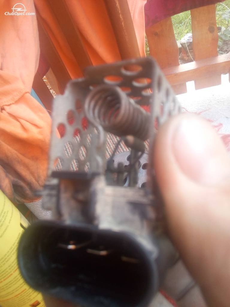

Salutare.
Am o problema cu treapta a2a la ventilatorul de rãcire de pe radiator. Testerul imi da eroarea p1482 (4). Am gãsit în mufa motorului de pe ventilator douã rezistente . Cate una pt fiecare treapta.
Ma poate ajuta cineva sa gasesc de schimb cele 2 rezistente? Am vazut acum ceva timp aici pe forum pe cineva ca vindea dar acum nu îl mai gasesc.
As lua si motorul cu totul dacã nu ar fi scump...

Anthonio a scris:Salutare.
Dacã erai mai râvnos:
https://www.clubopel.com/viewtopic.php?t=143534
