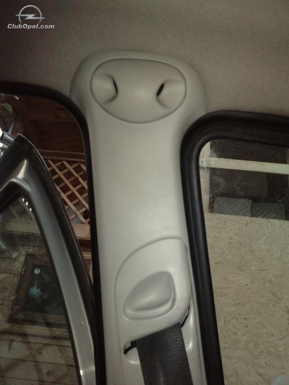

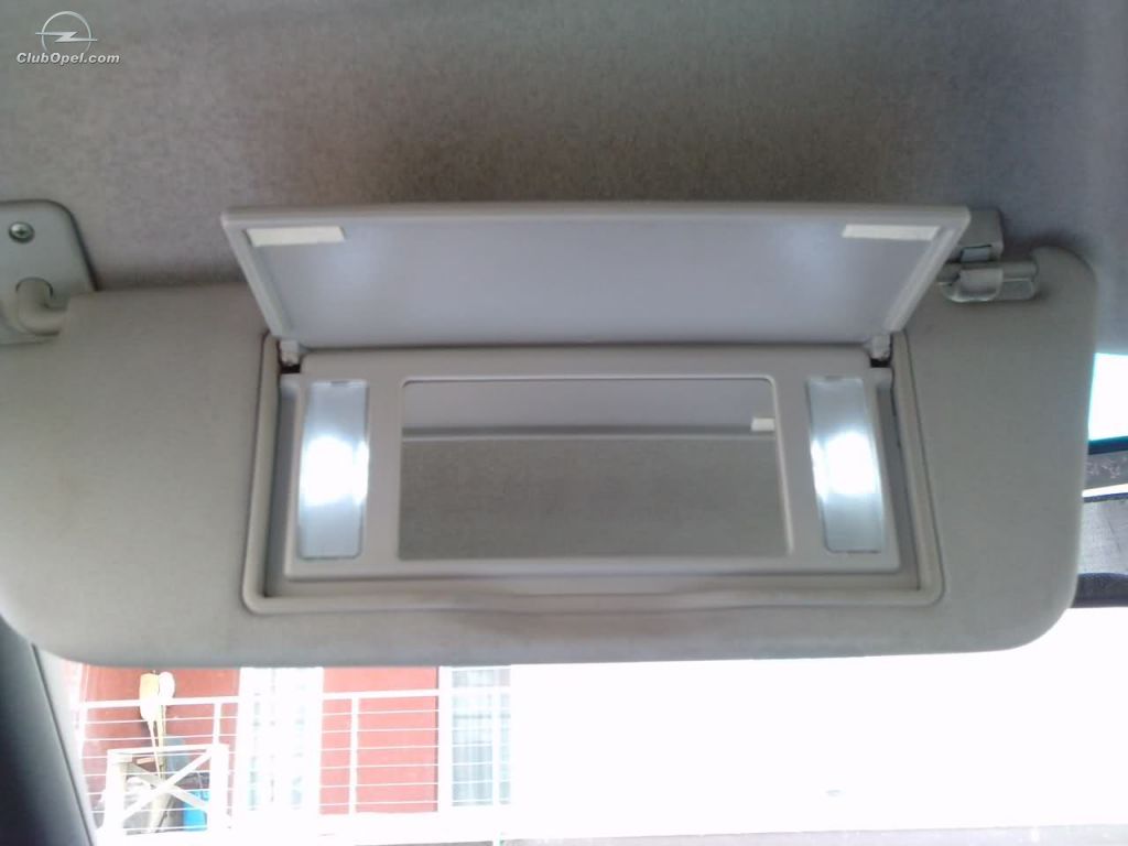

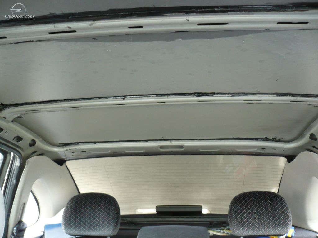

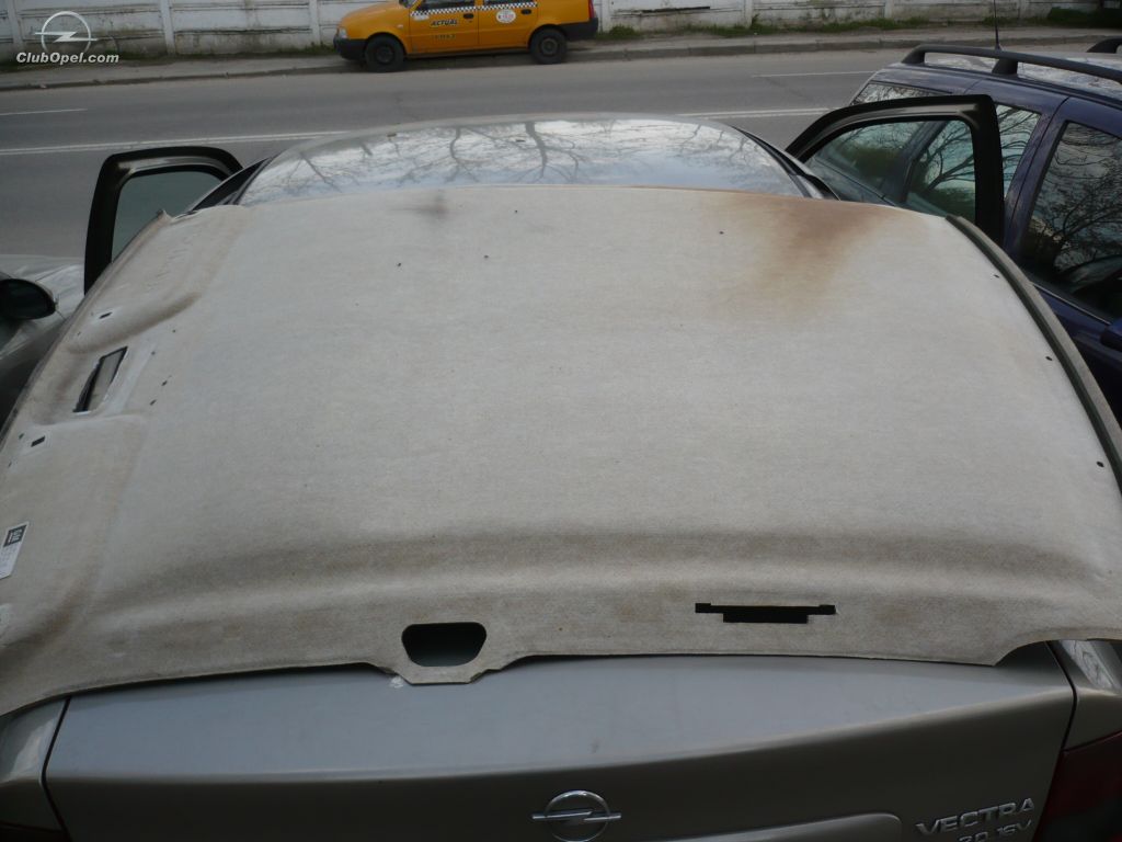

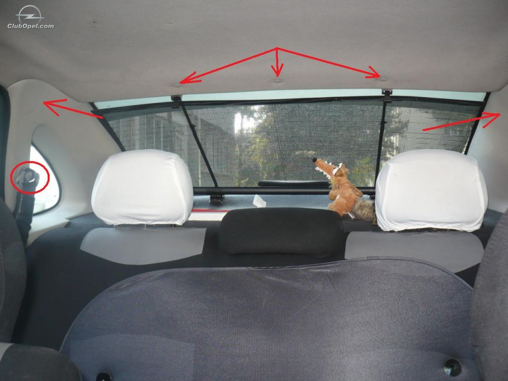

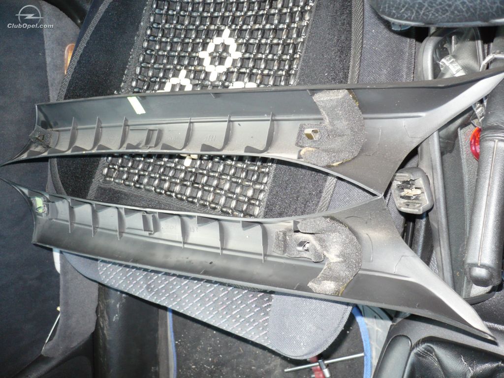

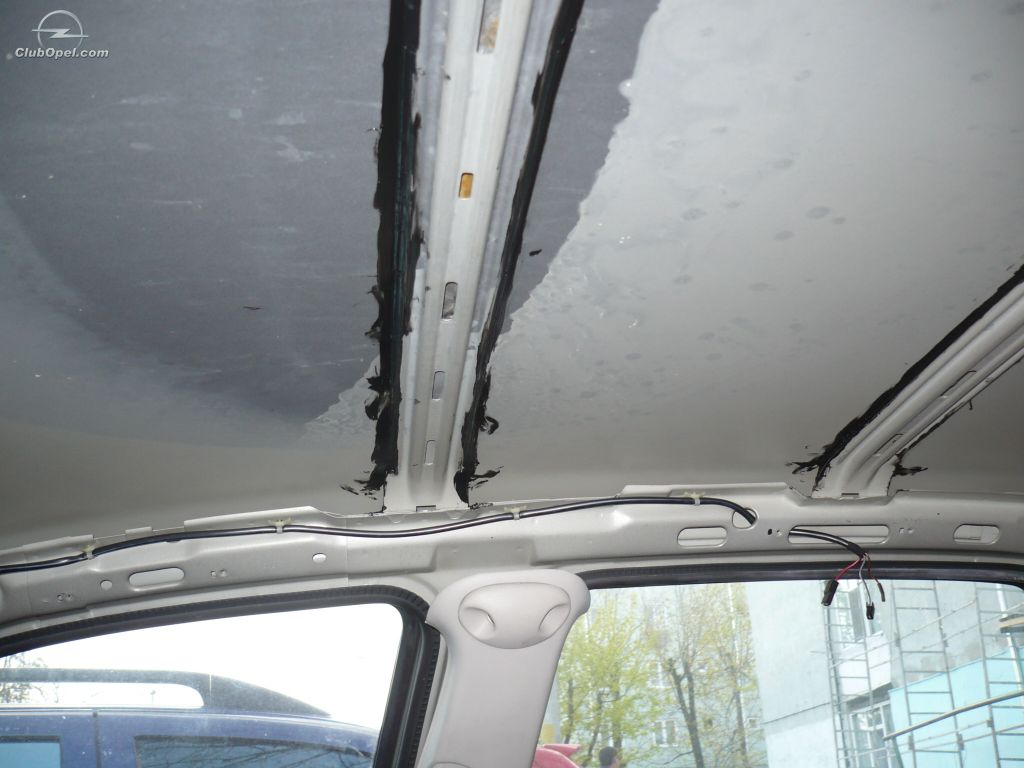

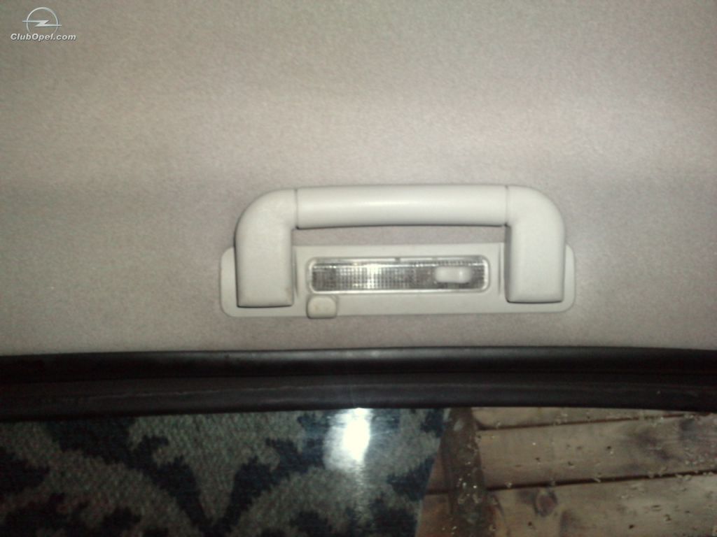

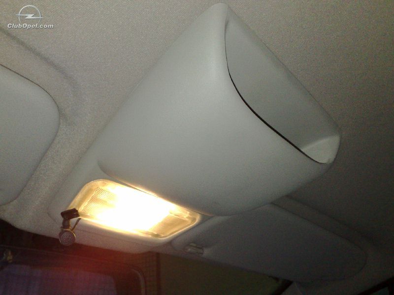

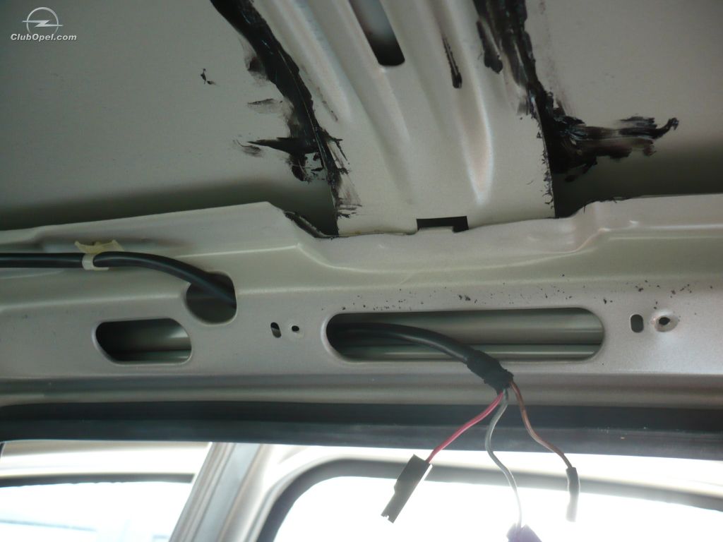

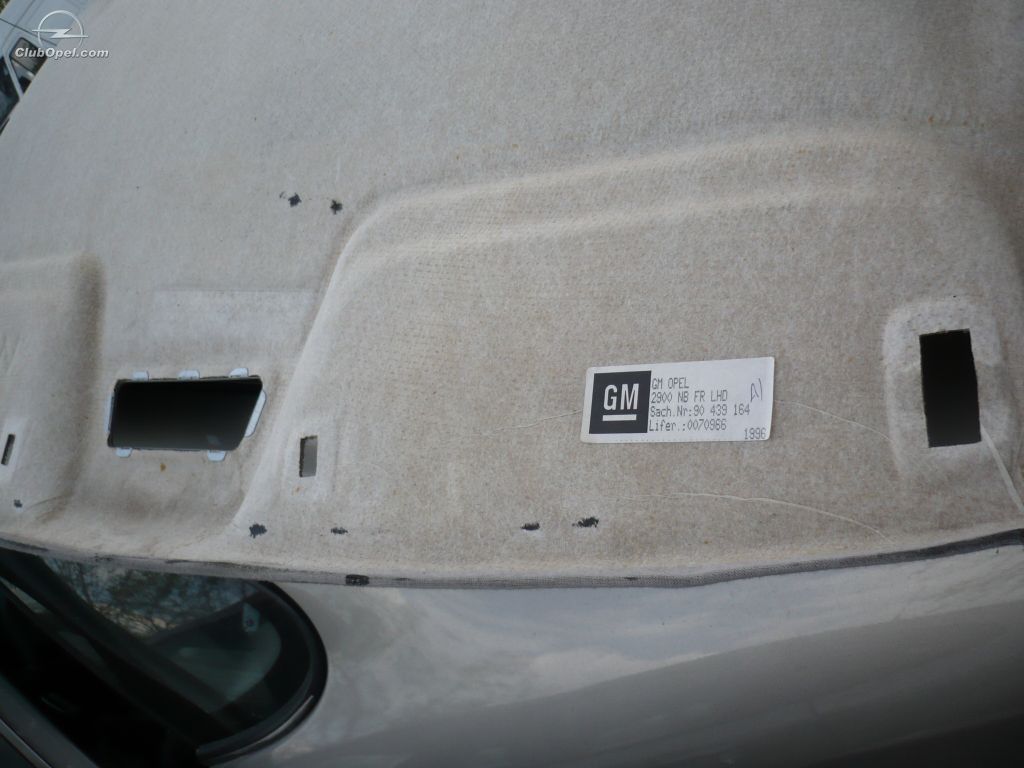

Am citit cu interes problemele expuse aici ale unora dintre membrii,....insa nu am vazut o singura poza macar. Am avut o problema asemanatoare, in sensul ca ...traversele caroseriei de sustinere tabla plafonului s-au desprins si in denivelari se auzea enervant. Asa ca am trecut la remedierea problemei. Dati mai intai scaunele din rotita de reglaj pe spate de tot(spre bancheta). Ca si cum le-ati face pat.
S-au demontat parasolarele.
S-au demontat manerele de viraj spate si dreapta fata.
S-a demontat plafoniera si suportul de acte.
S-au scos protectiile de plastic de pe stalpii de la parbriz.
S-au demontat protectiile de plastic de pe stalpii centrali.
S-au demontat centurile spate, protectiile de plastic de la geamurile mici si cele 3 clipsuri de la plafon.
Dupa toate acestea plafonul, ''cade'' pur si simplu. Eu l-am scos pe una din usile din spate. Am curatat nervurile de vechiul material de imbinare, am cumparat un silicon si am dat pe toate nervurile. Am lasat sa se usuce(cam 2 ore) si am montat totul in ordine inversa. Asa arata atat plafonul cat si nervurile si tabla caroseriei.
In speranta ca o sa va fie de folos. Numai bine.
