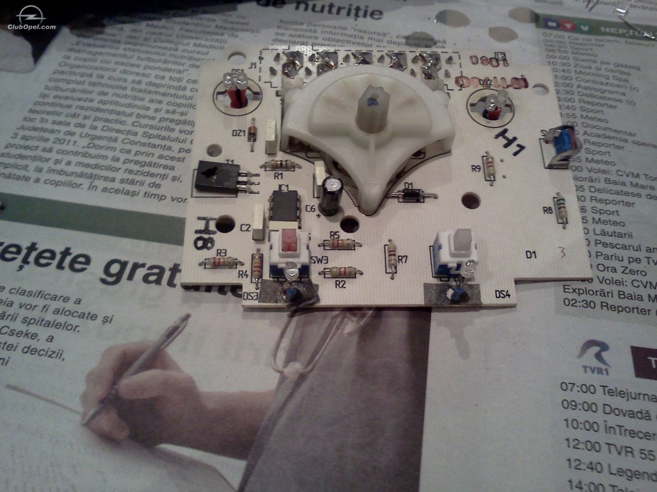

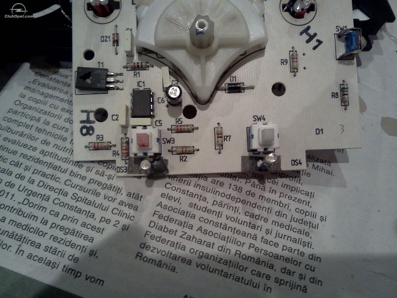

M-am legat sa schimb si eu leduri dela butoanele de unde pornesti AC, dezaburirea lunetei si butonul cu masinuta pe el si m-am impotmolit. Am desfacut consola am scos acele butoane unde erau 3 leduri galbene si am montat rosii, odata am pus fara rezistente odata am pus cu rezistente nu se aprind cand apas acele butoane dar se aude de exemplu ca porneste dezaburirea sau AC-ul. Consola este Behr. Care ar fi problema care este plus si minus pe placa? A schimbat coneva la acest model?Multumesc

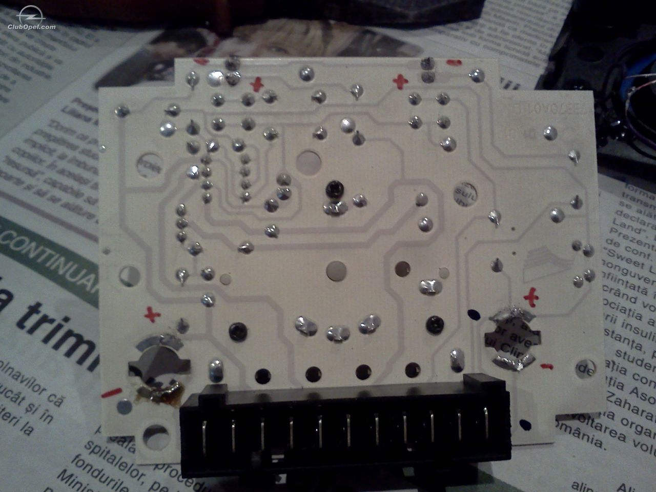

Eu am schimbat la delphi,iei placa cu circuite te duci si o mufezi la masina si cu un led fara rezistenta verifici pe placa care e plusu si care e minusu.Sper sa te ajute!

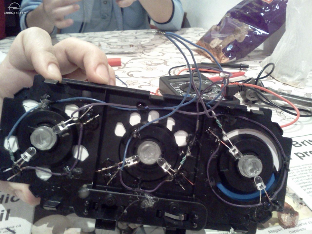

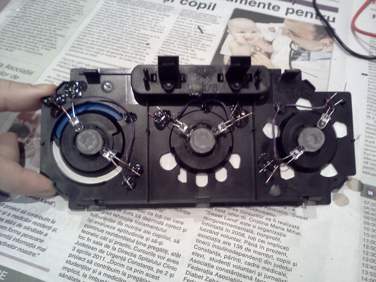

cam asa am facut eu sa luminez butoanele de stare pentru recirculare si dezaburire si pentru liniutele de pe butoane.tineti cont ca eu am plasma la ventilatie si cifrele 1234,cald rece si pozitiile de directionare aer sunt luminate de plasma.
dupa cum se vede ,ledurile cele 2 de langa butoane au si rezistente si sunt lipite in locul celor originale.in locul unde veneau becuri originale am pus initial cate 2 leduri in fiecare locas ,dar nu lumina suficient ,asa ca am urmat sa pun leduri sub fiecare liniuta de pe rotite.
uite aici si detaliile de la mine din topicul de prezentare a masini mele,unde am spus cum am modificat luminile de la blocul de ventilatie,se vede undeva si cum am modificat blocul de lumini leduri ventilatie
