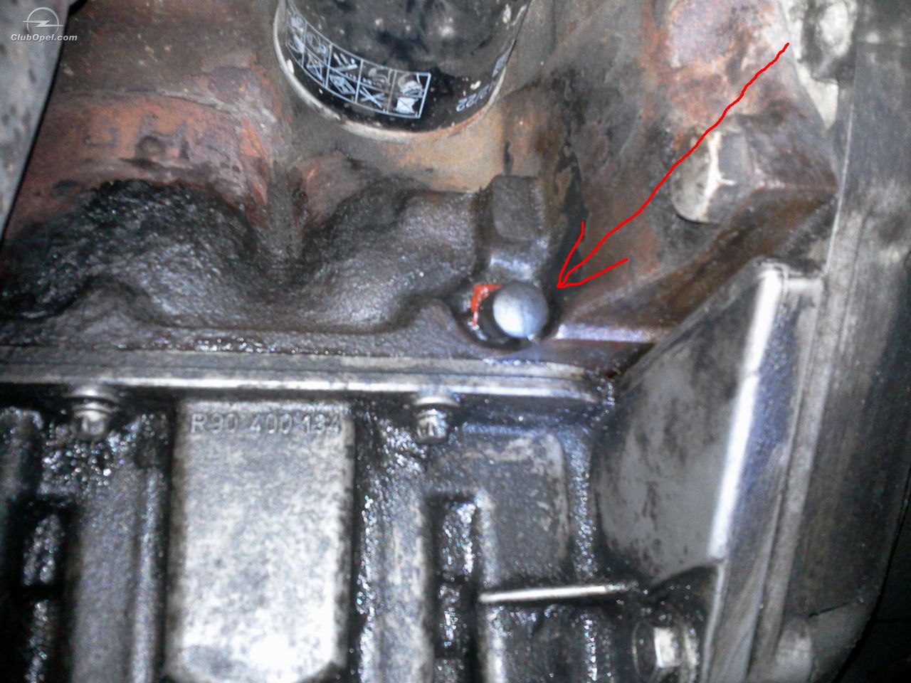

Am o Vectra B din '96, cu motor X16XEL, care pierde ulei pe la o piesa care habar n-am ce e. Lamuriti-ma ,va rog, ce e, ce rol are si cum pot remedia problema. Piesa e pe blocul motor, dreapta jos, sub filtrul de ulei. Cu siguranta s-a mai umblat acolo (probabil fostul proprietar) ca se vede putin silicon rosu si cand am pus mana pe capisonul ala de cauciuc se simtea ca se misca putin.

poate e crapat acolo
fa o poza mai de sus sa vedem ce e acolo mai bine

@adis - poti incerca sa cureti zona cu o pensula si spray degripant sau benzina si sa vezi mai bine care e treaba acolo

La diesel acolo e senzorul de turatii motor, la tine poate e doar un dop, ai incercat sa-l desfaci, sa vezi daca e pe filet?

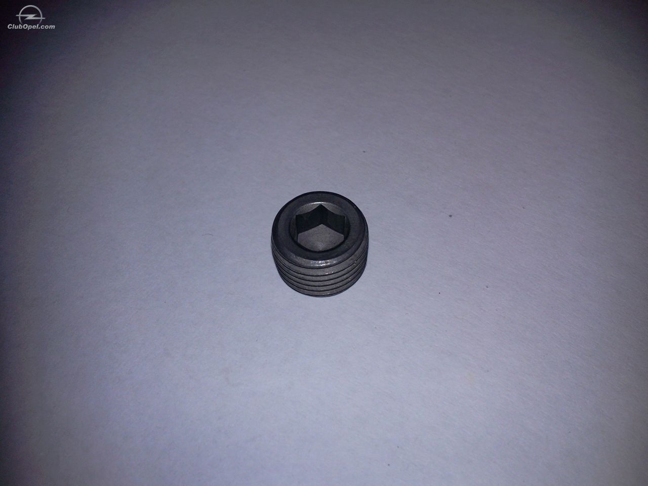

Am fost la un magazin de piese auto cu seria de caroserie si tipul a intrat pe un site de distribuitor. Ii dadea acolo toate piesele motorului (schita) inclusiv chestia aia. Scria ca e : Ol...nu stiu ce (n-am inteles nici eu nici el, ca era in germana). Dar e doar 7 Lei ,asa ca l-am comandat. Ajunge abia saptamana urmatoare si atunci o sa-i fac o poza si o s-o postez.

Am primit in sfarsit piesa. Din pacate nu e buna. Si nu e buna pentru ca, am tras de capisonul de cauciuc (care de fapt e un dop de cauciuc) si am vazut asta : Nu filet, nu nimic. Am curatat bine cu o carpa cu diluant si dopul si locasul ala, am pus silicon rezistent la temperatura si l-am pus inapoi (dopul ). Vreau sa mai spun ca n-am vazut nici un orificiu sau ceva in locasul ala 🙄 . Astept in continuare idei sau sugestii.

sal.Este un dop de cupru care etanseaza o alezare in bloc.
  • petricavlad37
  • Mesaje scrise: 544
  • Masina: Meriva 2009 x16xep
sal.Este un dop de cupru care etanseaza o alezare in bloc.Incearca sa-l ''strangi ''cu un dorn pe masura.
  • adis
  • Mesaje scrise: 15
  • Masina: Vectra 2006 Z 18 XE
  • Cont inregistrat: 01 Jul 2011
Ce rol a avut alezarea aia in bloc ? Si apoi au astupat-o cu un dop, fie el si de cupru.
  • petricavlad37
Poate pentru prelucrat un canal ca nu se poate realiza cand se toarna blocul motor sau vreun senzor, un presostat.
