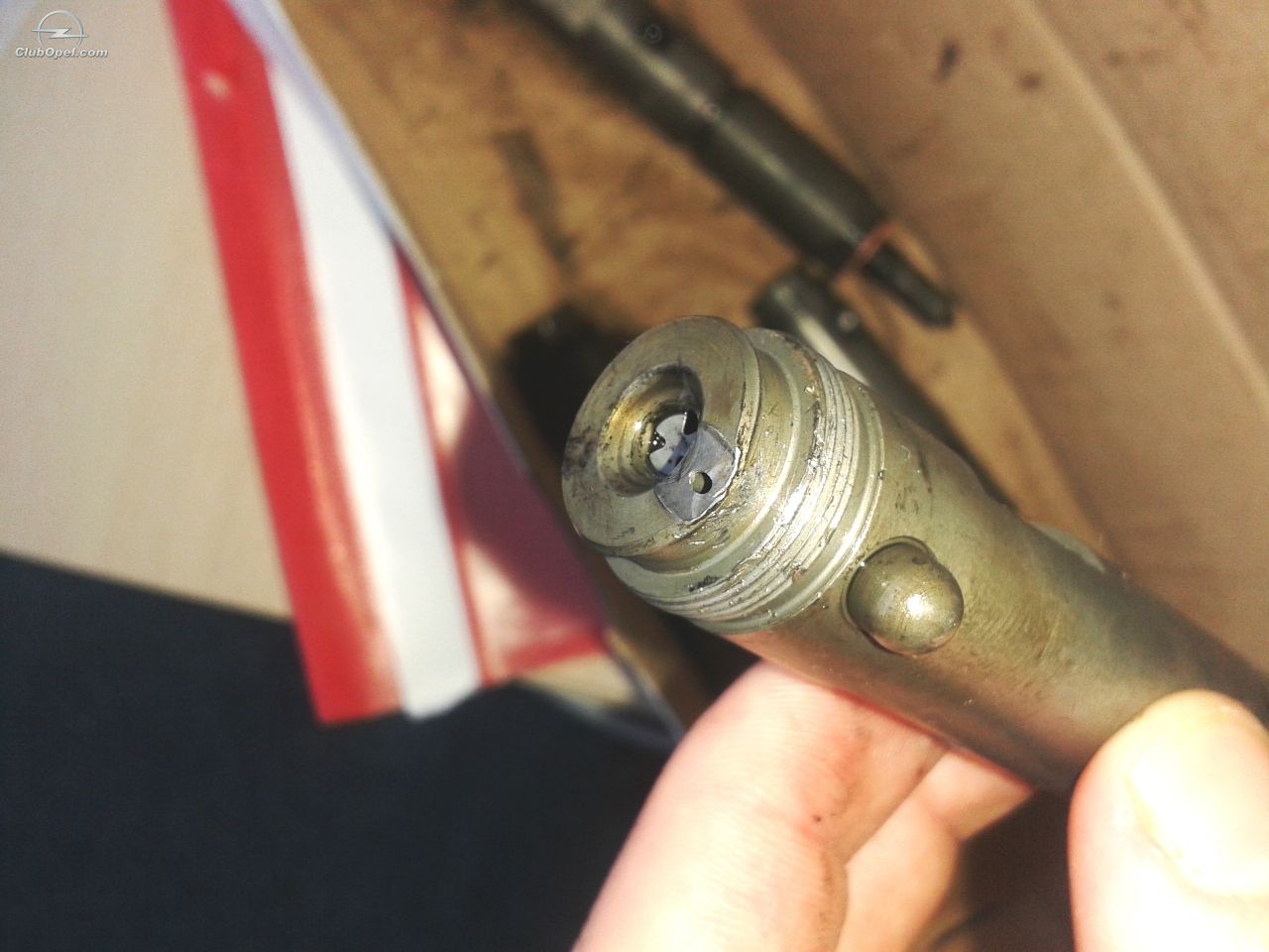

Salutare,
Care aveti experienta, va rog dati cu pararea ca eu nu stiu ce sa mai cred.
Subiectul : Vectra C Y20DTH, 2004, 170.000km, cumparata din Romania, iar de la 110.000 e in posesia mea.
1. Stationare in service pentru reperatii tinichigerie (bara fata )
2. Luat masina, design ok, dar cu probleme la pornire. In 10 zile eram cu ea inapoi, pentru ca nu mai pornea deloc.
3. Baietii au verificat daca trage aer apoi au demontat pompa injectie + injectoare si le-au trimis la verificat.
4. Verdict: Oring ciupit + 3 injectoare defecte (" care curg" zic ei).
5. Iau injectoarele sa le trimit la Endor, intrucat pretul dat de ei mi s-a parut mult prea mare . Ma uit mai atent, unul un pic turtit in capat, deasupra filetului. Stiind ca pana acum nu a umblat nimeni la ele (sau cel putin nu stiu eu sa o fi facut, si nici vechiul proprietar nu stie) imi pun un semn de intrebare si le mentionez baietilor defectul. Intre timp caut dupa cod si observ ca cel de pe ele (Bosch 0432193512) este pentru motor de 2.2 . Pentru 2.0 ar trebui sa fie: 0432193525. Informatie confirmata atat de Opel cat si se Service Bosch. Totusi cei de la Bosch au precizat ca corpul este acelasi si prin urmare este posibil sa fie diuza care trebuie in ele.
6. Vorbesc cu cei de la service si le zic ca e posibil sa fie o schimbare intentionata, sau sa se fi comis vreo confuzie de catre cei la care le-au trimis pentru verificare. Ei "se jura ca n-o fura", ca inclusiv turtirea din capul acelui injector era acolo inainte sa le demonteze ei, si prin urmare nu se putea face confuzie ca tot turtit le-a venit. Prin urmare raspunsul lor final asta e.
7. Mai mult cei de la service imi couminca ca din experienta lor astfel de inejctoare cedeaza la cca 80.000 si ca e eimposibil ca pana la km astia sa nu se fi umblat la ele. Pe de alta parte, de la reperezentanta, imi zic ca in mai bine de 10 ani ei nu au vazut decat 2 astfel de injectoare cazute si ca 80.000 e ridicol.
E adevarat ca eu nu pot sa garantez ce s-a intamplat cu masina pana la 110.00, insa dupa acesti km, de cand e la mine, ea nu a stat fara supraveghere decat in service-ul cu pricina (undea a avut 3 sau 4 intervenii pe tinichigerie).
In momentul de fata sunt in pana de idei si urasc mesterii din Romania.
Voi ce parere aveti?
Merci

Cele doua modele de injectoare ( 0432193512 si 0432193525) au acelasi corp insa duza diferita, ambele duze avand presiunea de deschidere 221bar.
Bosch Romania imi spune ca nu sunt echivalente, insa nu este in stare sa-mi zica care este totusi diferenta intre cele doua duze.
Asteptam raspuns de la Bosch Germania, poate ei or sti ce produc.

daca aveau camera in zona unde s-a facut reparatia masinii se vedea daca ti-au schimbat injectoarele... nu este o operatie usoara si in plus de asta trebuie umblat la distributie pentru a le putea scoate.
cat despre acel injector poti sa il arunci ca nu mai face ala etansare niciodata... Ala nu a iesit usor si l-au fortat sa il scoata. Si la mine a fost unul naravas care nu a vrut sa iasa usor si pana al urma am reusit sa il desfac si era sa ii stric si eu acel filet care nu are nici un rol la Y20DTH pentru ca etansarea se face sus pe con si inelul de cauciuc cu insertie metalica prin strangerea talpii...
legat de diuzele de injector eu le-am schimbat pe ale mele desi nu erau complet duse celelalte dar aveau ceva uzura...

Revin cu update: am verificat injectoarele la un service Bosch unde mi-au comunicat ca sunt de motor 2.2 de pe Frontera, insa sunt in perfecta stare, toate 4. Prin urmare m-am intors cu o falca-n cer si unan-n pamant la service si le-am dat injectoarele urmand ca ei sa-mi schimbe doar garniturile.
Am luat masina, porneste bine, merge ca inainte de ivirea problemelor, insa am un alt simptom care nu stiu daca poate fi corelat cu interventia: pun contactul, porneste scurt insa se mai aude un zgomot electric timp de 2-3 sec dupa ce porneste.
