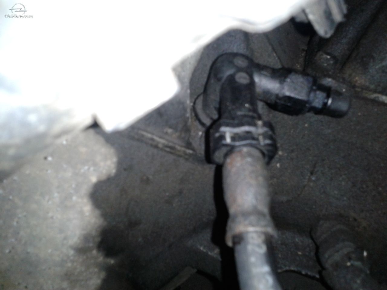

Salut, intrebare mea e destul de simpla.
Pompa de ambreiaj, cea de pe cutie, se schima din afara sau trebuie sa dau jos cutia de viteze? Eventual o mica explicatie si daca se poate repara. Pe internet nu gasesc kit de reparatie.

trebuie data cutia de viteze jos si inlocuit rulmentu de ambreiaj,nu se repara

mie imi scapa pompita..ce legatura are rulmentul?

poti sa pui ceva poze?

de vazut nu se vede mare lucru...doar ca imi curge lichid prin cutia de viteze iar singura piesa cu lichid de acolo e pistonul care actioneaza ambreiajul
daca fac pedale nu i presiune pe instalatie...si curge. din deductie logica zic ca doar problema aia poate sa fie.

erbol, pistonul ala de care zici tu se numeste rulment de presiune.
Acuma pricepi ce treaba are rulmentul?
Si daca iti curge lichid prin cutia de viteze.... tu cum vrei sa rezolvi problema cu cutia pe masina?

revin cu poze, poate nu cunosc eu sistemul 😊

stiu doar ca pana la piesa asta e totul in regula...dupa ea...sigur e stricat ceva

faci cum vrei,masina ta,banii tai
cateva persoane spun ca tu ai defect rulmentu de presiune si tu spui ca este altceva,faci cum vrei,dar cand stai la stop pastreaza distana fata de cel din fata,asa ca si fii sigur ca nu te sui pe el,
