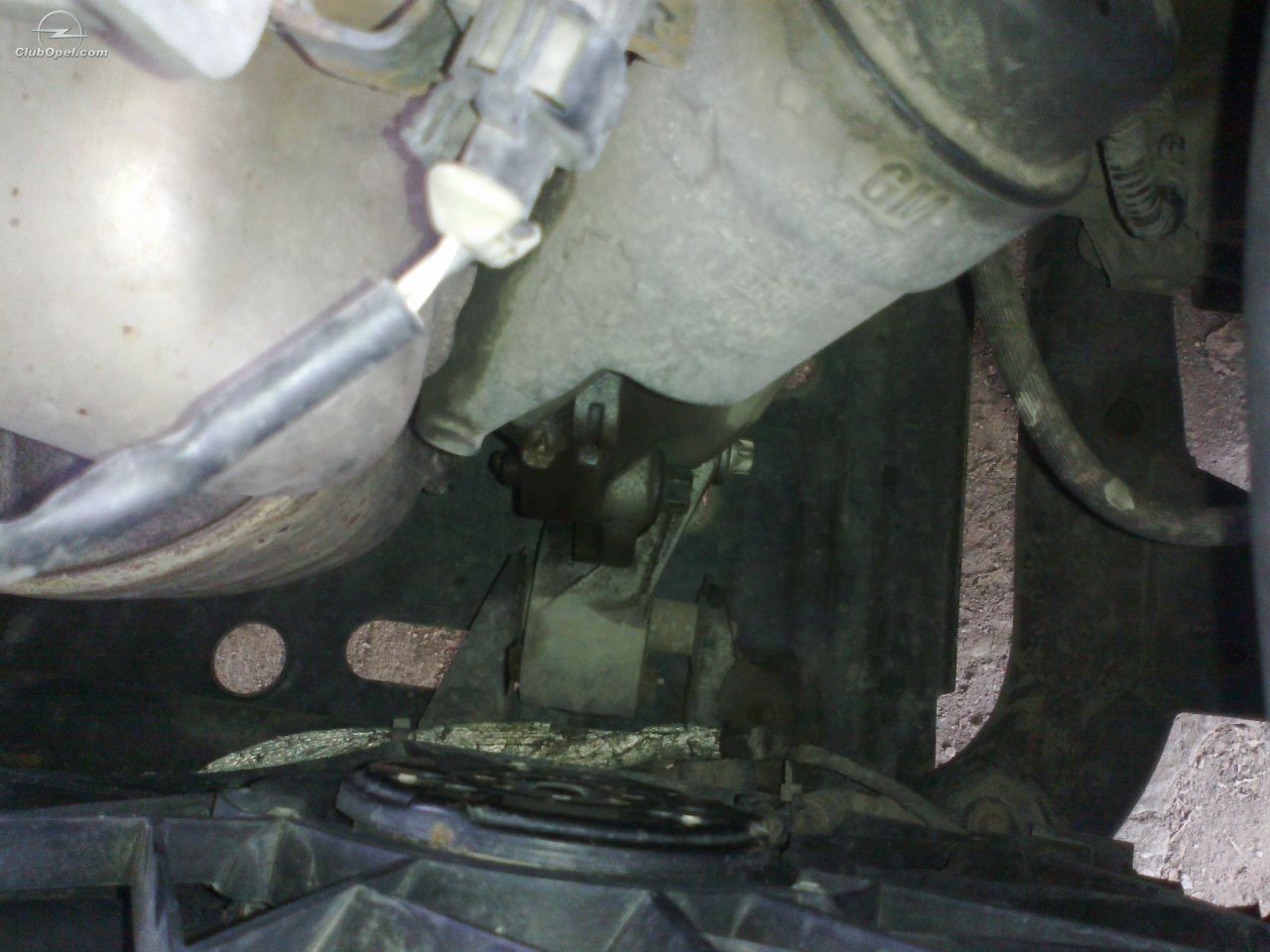

deci...de unde este uleiul asta?are cineva idee?de la filtrul de ulei nu este...nivelul de ulei nu scade..

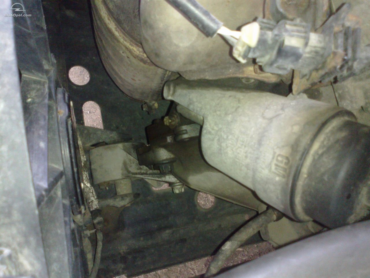

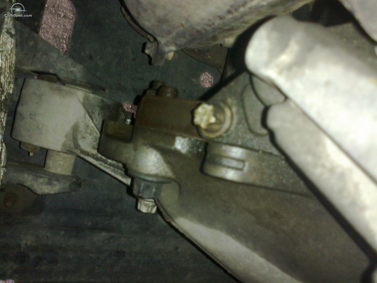

tot ce ati spus sunt verificate..nu curge pe acolo...exista ulei doar unde se vede in poze..adica sub filtru,la imbinarea dintre cutie viteze si baie..

Vad carcasa filtrului de ulei in poze! E posibil sa se fie ulei scurs in momentul schimbarii fitrului de ulei!

Uleiul ala s-a scurs cand s-a scos filtrul pentru inlocuire,in mod normal mecanicii care se respecta au solutii de degresare si curata zona aia,stai linistit ca nu pierzi ulei pe nicaieri,o sa persiste pata ceva vreme acolo

tot ce s a spus mai sus am facut...uleiul nu este de la schimbarea filtrului..operatiunea o fac singur si am grija sa nu pice nici o picatura pe alaturi..doar ca am impresia ca am ,sau ca am avut mai mult ulei in baie,si ma gandesc ca din cauza presiunii,au iesit vapori de ulei...sau alt caz la care m am gandit,cel mai rau,am citit pe aici...simeringul de la palier...habar n am pe unde este si ce simptome are..de asta am facut poze si am postat aici..ma gandeam ca cineva care a trecut prin asta ar putea da un verdict,sau cel putin o parere...

  • DB77AAA
  • Mesaje scrise: 6,607
Pare pe bloc, asa cum au spus si colegii, probabil de la schimbarea uleiului. Acum ai observat doar.... Spala si vezi daca mai apare. Probabil daca va aparea, va indica destul de bine si locul.
Daca era sa curga pe la simeringuri de palier, pata aparea in partea de jos la imbinarea cutiei cu motorul
Altfel, cum spunea colegul, vine cineva noaptea si il murdareste de ulei 😃

Ei bine,azi am dat scutul jos si intr adevar este ulei si pe partea de jos..chiar se formase o picatura si am gasit scurs si pe scut...se pare ca i simeringul asta obosit...bun...aveti idee de vreun mecanic bun sau service,ceva,care sa faca operatiunea asta de schimbare simering?pe pm,daca se poate,sa nu se considere reclama...si ce s ar putea intampla daca mai merg asa..intreb asta ptr ca eu zilnic folosesc masina...
