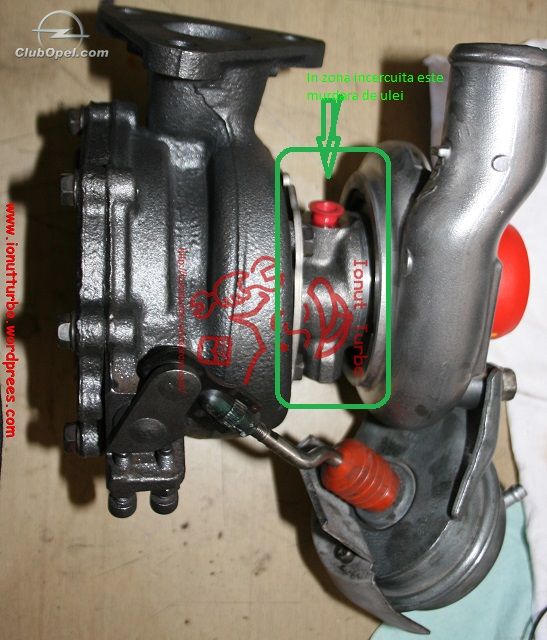

De curind am schimbat geometria variabila la turbina de pe masina (cu cea veche nu se tura mai mult de 3000 ture) si toate bune si frumoase .dar azi am facut o verificare si am observat turbina era murdara de ulei(am sters uleiul de acolo si am plecat aproximativ 30 Km si cind am verificat era la fel murdara)
Am atasat si o poza in care indic locul unde este ulei.
Ce poate fi?

salut.saibele de etansare a conductelor de ulei.sau nu sunt stranse suficient suruburile de acolo.

Unde sunt asezate acele saibe? Incerc sa le string,dar nu stiu care sunt

verifica toate suruburile care le ai sa fie stranse corect daca nu atunci e o problema pe etansare si trebuie verificata cum trebuie toata turbina ca daca ai scapari mari de ulei o sa fie si uzura mare ca va freca axul...

Uleiul a inceput sa apara ,doar dupa ce am schimbat geometria variabila.
