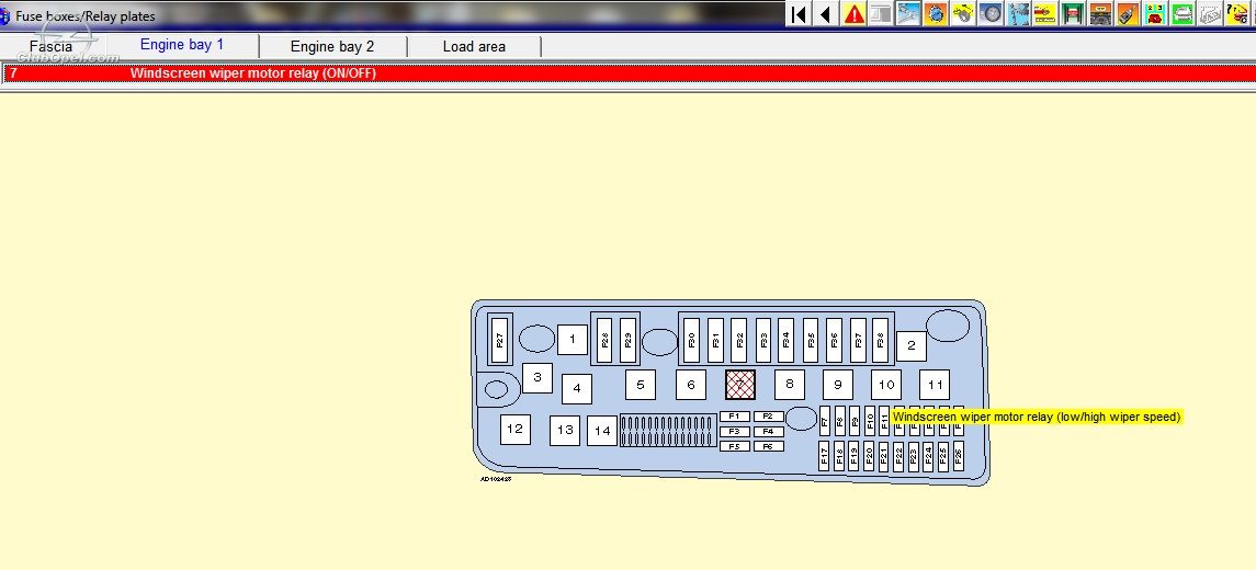

Releul nr7 este cel de on\off si releu 10 este temporizatorul de la stergatoare.
Pompa de spalare, din cate stiu eu are o siguranta separata de stergatoare.
