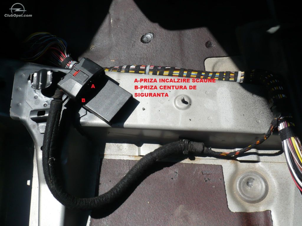

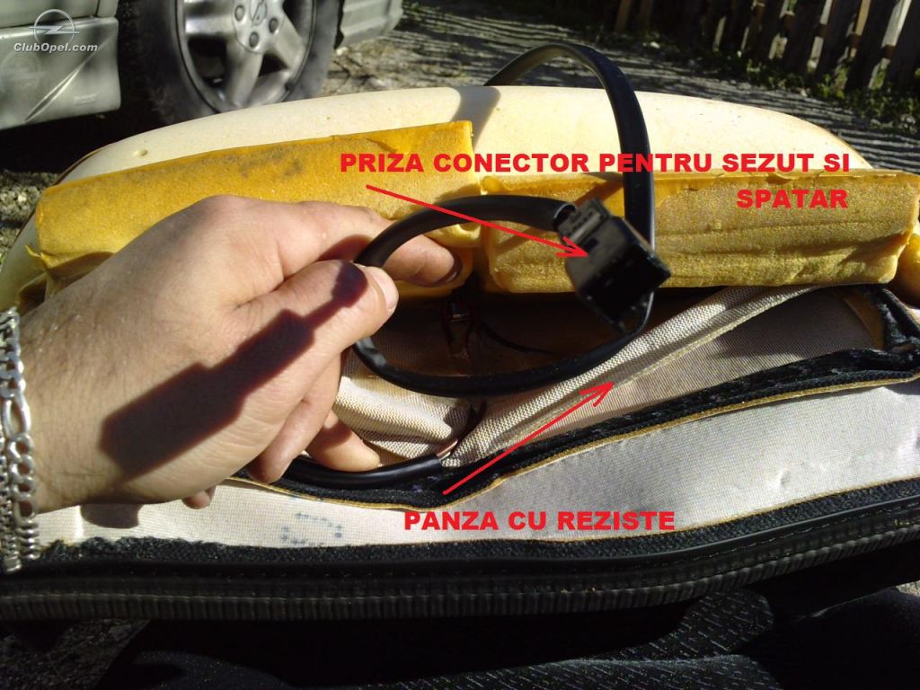

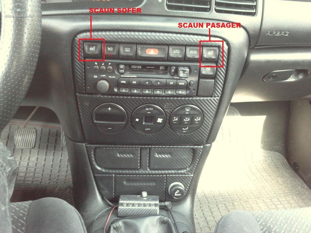

Oi avea tu sub scaune cablajul de incalzire . Mai trebuie sa vezi daca scaunele au in ele rezistentele electrice.
Apoi verifici daca in bord iti ajung firele la mufele butoanelor si mai apoi verifici sa ai sigurante in tabloul de bord.
In ultoma speta faci rost de butoane si inchizi circuitul.
In general marea majoritate a modelelor au fost preechipate doar cu cablajul - fara insa a avea in scaune si rezistentele electrice.

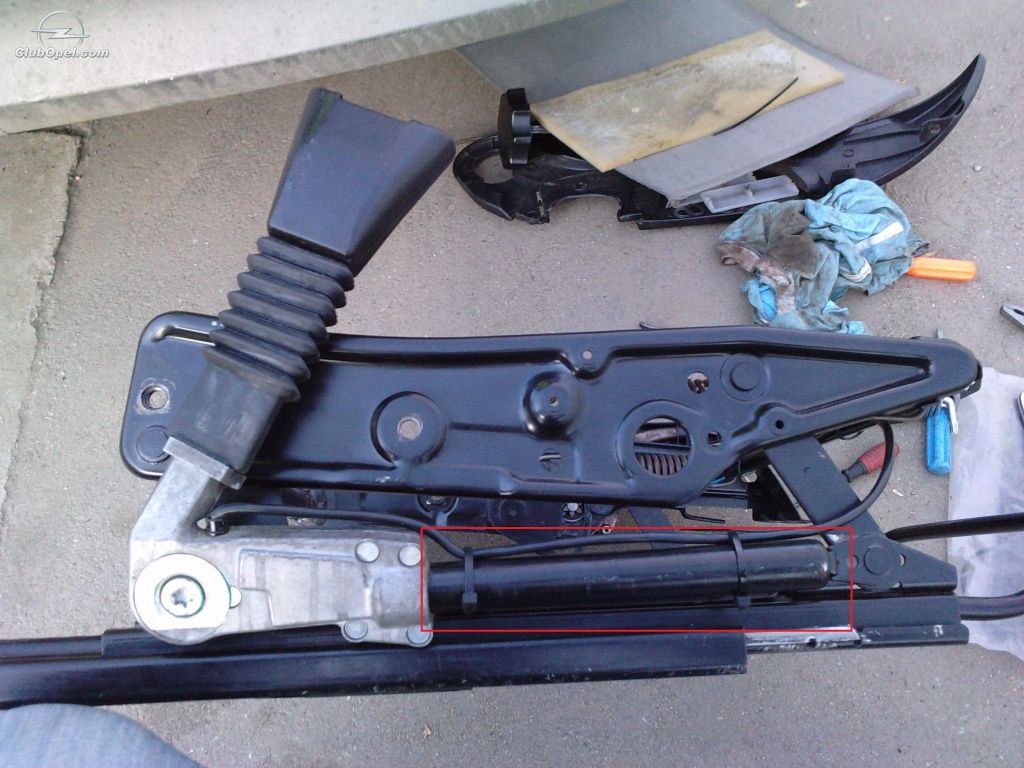

Multumesc ksper ,m ai lamurit este asa ca tine ,am niste mufe pe sub scaune plus cablaje asa ca nestiind cum arata rezistentele m am gandit ca cilindrul ala o fi ,dar m ai lamurit si in bord nu am butoane asa ca .........nu da cu parul am facut greseala sa mi iau vectra si e una din masinile inghesuite rau ,eu fiind obisnuit cu altceva.

Simplitatea intruchipata - montezi un scaun cu perna electrica- il mufezi sau mai bine zis ii mufezi conectorul in mufa de sub scaun - infigi butonul in bord si treaba este terminata. Binenteles ca verifici ca si siguranta din tablou sa existe si sa fie functionabila - adica sa treaca curentul prin ea.
In mod normal verificarea o incepi cu tabloul de bord - daca nu are siguranta ii pui - apoi daca ai buton de scaun electric il infigi in bord si la mufa de sub scaun verifici pe borne sa ai tensiune - daca iti arata ca ai tensiune ( si nu vad de ce nu ti-ar arata) montezi scaunul cu perna electrica ( daca ai asa ceva sau poti procura) si ai terminat balciul.

Acum am dat de topicul asta....Deci am facut exact cum ati explicat....Am verificat daca am tensiune sub scaun la mufa....am pus un buton de vectra b1 si s-a aprins....Acum as vrea sa stiu unde gasesc si io 2 butoane scaune incalzite pentru vectra b2 ca am cautat la mine in oras de am innebunit....
