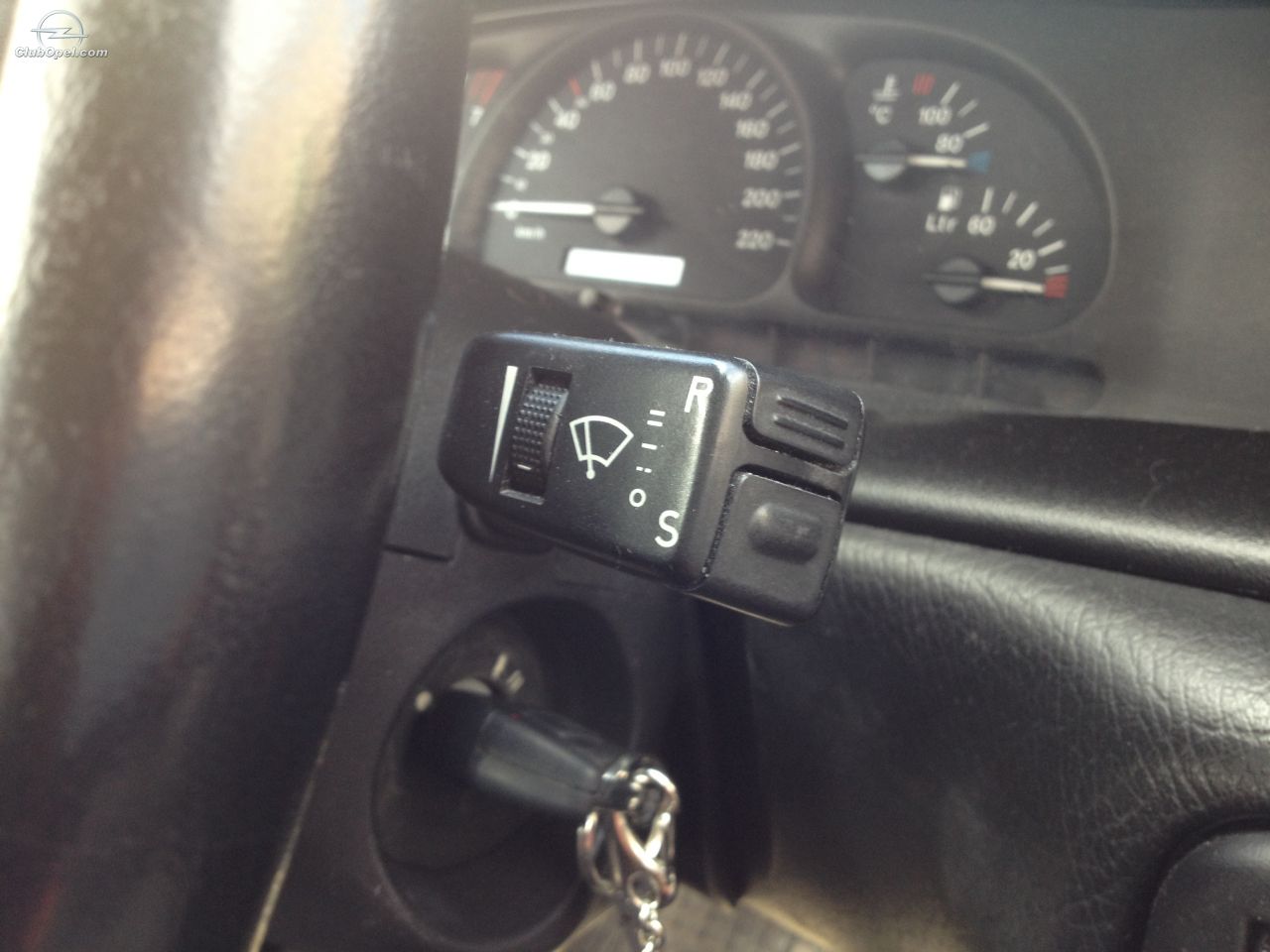

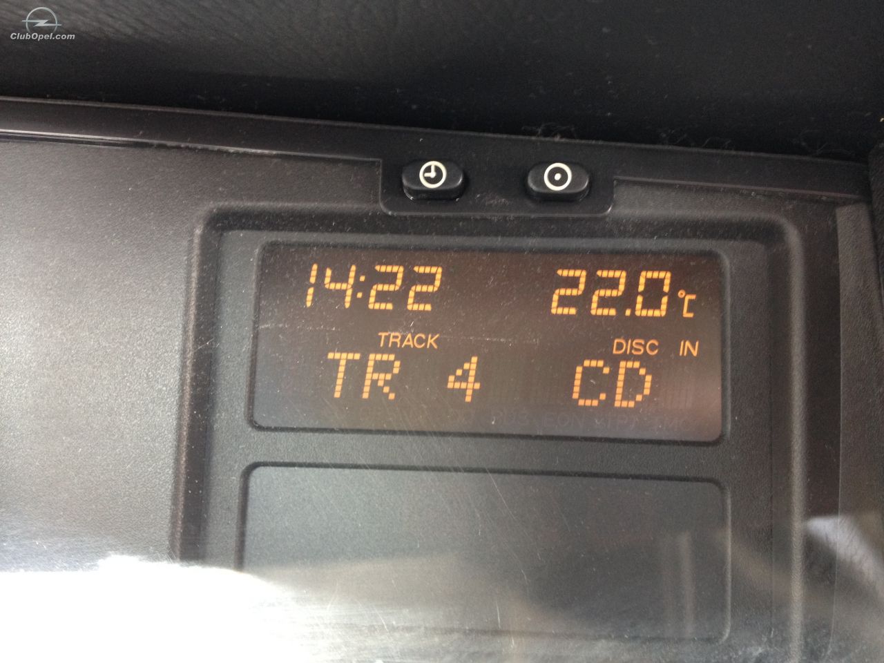

Proaspat posesor al unui Vectra din 2001, nu reusesc sa ma dumiresc daca are sau nu computer de bord. Dupa cum puteti vedea in imagini, are butoanele aferente pe maneta care actioneaza stergatoarele dar care nu modifica nimic atunci cand le apas, dar cineva mi-a spus ca daca ecranul este impartit in doua, nu are computer de bord. Eu nu am mai avut Opel pana acum motiv pentru care apelez la voi pentru lamuriri, multumindu-va anticipat pentru ajutor! Trebuie sa mai precizez ca masina cu motor de 1.6 are instalatie de gaz si ca mai are montati senzori de parcare cu afisaj pus pe bord care de asemenea nu functioneaza. Nu stiu daca are vreo influenta sau nu... Luni, 14 octombrie eu voi fi in Bucuresti, asa ca daca este vreun doctor in Opel care stie sa ma ajute rog sa-mi lase si mie un telefon de contact pentru o programare.

Display TID fara functiile de computer de bord, maneta cu comenzi de BC luata de pe opel omega.
In consecinta, pentru a avea computer de bord ai nevoie de un display tip MID programat pt motorul tau si montaj(fire trase ...).

Tind sa cred ca maneta de stergatoare este una de opel omega , pentru ca pe vectra B nu am vazut temporizare la stergatoare. Iar computer de bord nu ai ,pentru ca nu iti arata consumul instant ,consum mediu si alte minunatii ce mai arata un CB.

Nu ai computer de bord.Tu ai TID daca aveai MID aveai si computer de bord

Este pusa maneta de omega pt a avea temporizare reglabila la stergatoare,si a gasit cu butoane pt BC.
