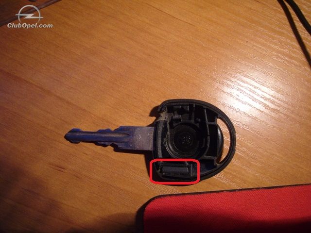

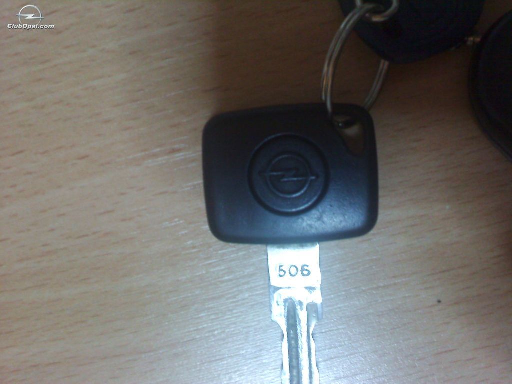

cheie fara cip
cheie cu cip
Daca ai cheie fara cip nu ai nici immo, dar un test agrafa ai facut?
