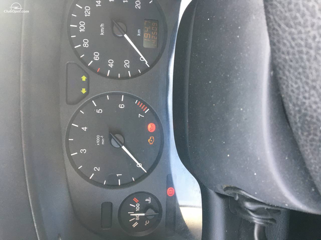

Buna seara club,ieri mi sa oprit mașina in drum,curent nema...servo nema..bordul ca un pom de Crãciun.
Dupã mi sa aprins martorul baterie,și o stea Galbena semn de curent.iam dat curent la baterie,și in 5 km am pornit și oprit motorul de 3 ori.
Când îmi apare martorul baterie,cade tot..și taho și servo...ați mai avut probleme de astea?!
Va multumesc

dupa cele descrise ai probleme cu alternatorul.
Rezolva prima data alternatorul (releu incarcare si daca il dai jos sa verifici si inelele pe care calca periile(carbunii)).
