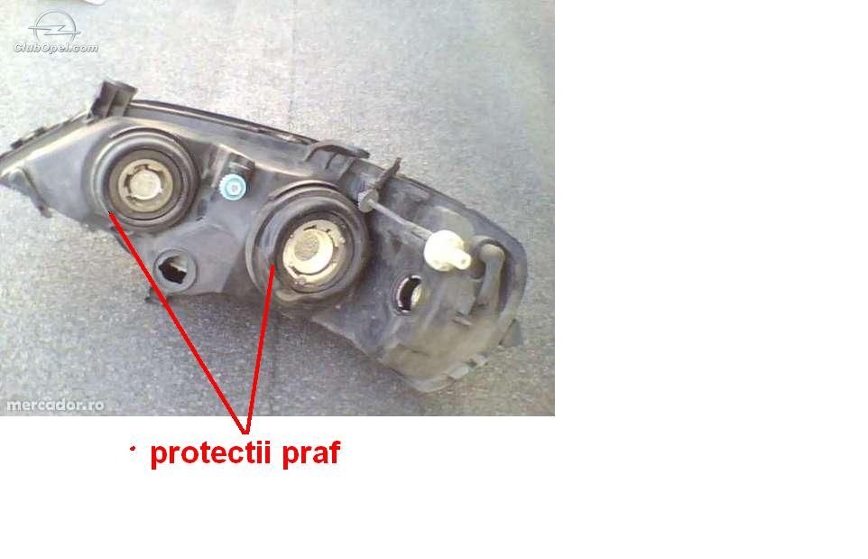

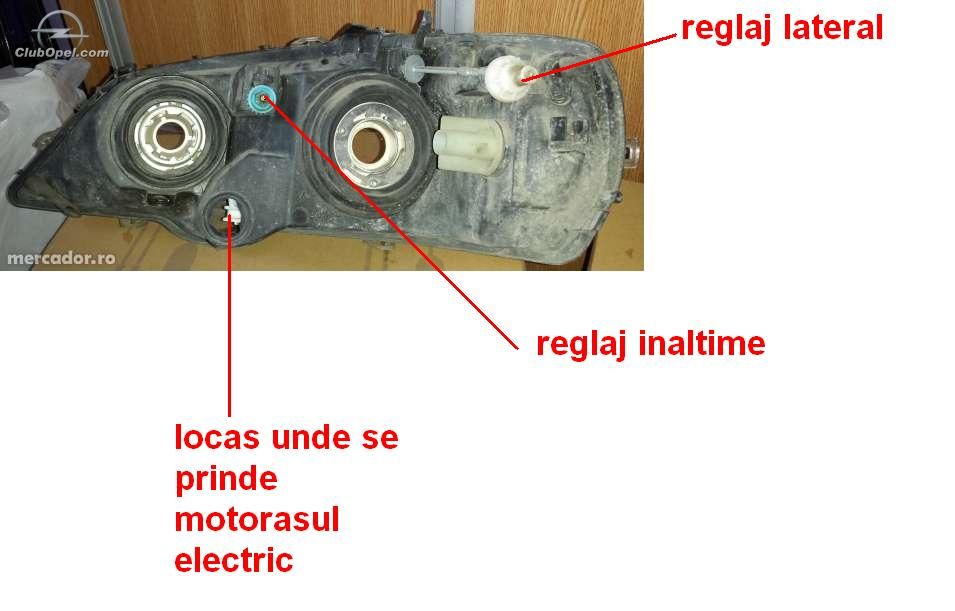

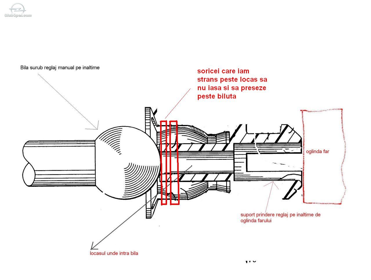

nu este chiar necesar sa desfaci farul, dar , poti sa il dai jos de pe masina ,si sa te uiti prin locasul pe unde se pune garnitura sa nu intre apa si vei observa daca respectiva biluta este in locasul ei .
Am pus niste poze sper sa iti dai seama despre ce vorbesc.Acum nu stiu cum poti sa bagi biluta aceea in locasul ei si sa nu mai iasa , dar eu am prins 2 soricei peste nuca in care intra biluta aceea si sper sa tina , daca nu tine va trebui sa desfac farul (sticla sa o dau jos) si sa pun un colier de furtune peste nuca aia.Eu am faruri cu lupa si este posibil sa difere putin interiorul la far ,dar ma gandesc ca principiul de prindere al oglinzii de carcasa este acelasi .Si daca tot faci manevra asta sa scoti motorasul electric, asa iti vei da seama imediat daca joaca oglinda in interior

Problema rezolvata,am incercat sa fac ce mi-ati spus dar nu se potrivea imaginea din poze.Cred ca difera lupa de far normal asa ca am pus mana pe patent si am miscat direct din alea fara sa dau de imbus si a funcitonat.Erau sarite rotitele alea de afara dupa de pe zimti.Va multumesc!
