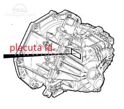

Nu cumva ai cutie M20? M32 au cele cu motor 1.7CDTI.

@quicknick
Depinde ce motorizare ai.
Pe cutie e o placuta cu datele de identificare.
