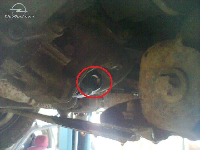

salutare! de abia astazi am reusit sa ajung la service sa schimb uleiul,pentru moment nu s-a mai auzit acea bataie dar cel mai sigur o sa vad maine dimineata,oricum s-a imbunatatit situatia,intra mult mai usor in viteze iar zgomotul care se auzea cand era ridicata pe elevator si invarteam de roata a disparut,mecanicul a zis ca am sa observ mai bine dupa cateva zile cand o sa se unga mai bine cutia. ce am observat in urma acestei operatii: uleiul din cutie prezenta pilitura si nu mai era la fel in consistenta,nu avea proprietatiile uleiului nou asa ca pentru cei ce sustin sus si tare ca uleiul din cutie nu se schimba vreau sa le spun ca gresesc,am mai vazut in alte discutii pe forum cum ca nu ar exista buson de golire-fals,exista si tocmai de asta am sa pun si 2 poze sa vada lumea,in cutia in 6 trepte intra 2,4 litri exact cum a spus domnul Dan Cuciureanu caruia vreau sa ii multumesc inca o data pentru bunul sfat pe care mi l-a dat. RESPECT!
astea sunt pozele,nu le-am putut pune in primul post

Am editat eu ca am puteri mai mari desi cred ca mergea si la tine cu MODIFICA.
Pilitura apare de la schimbat viteze fara actionare pedala ambreiaj si de regula de la marsarier (R). Aici pui schimbator pe pozitie si dupa 1-2 sec introduci, nu vei auzi caraiala. Am gasit de regula doar pinion R si I barbierite dar gradina e mare.
