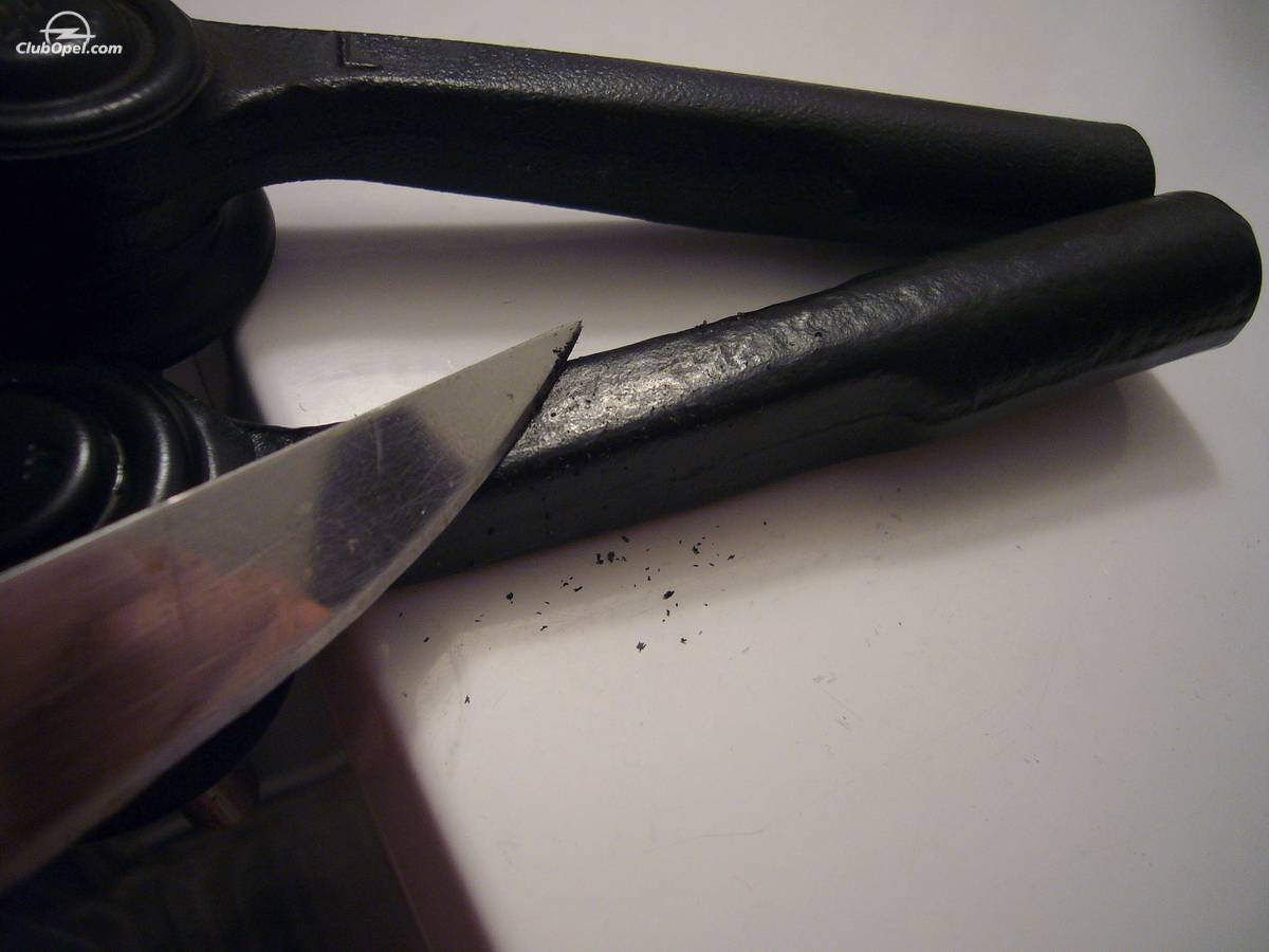

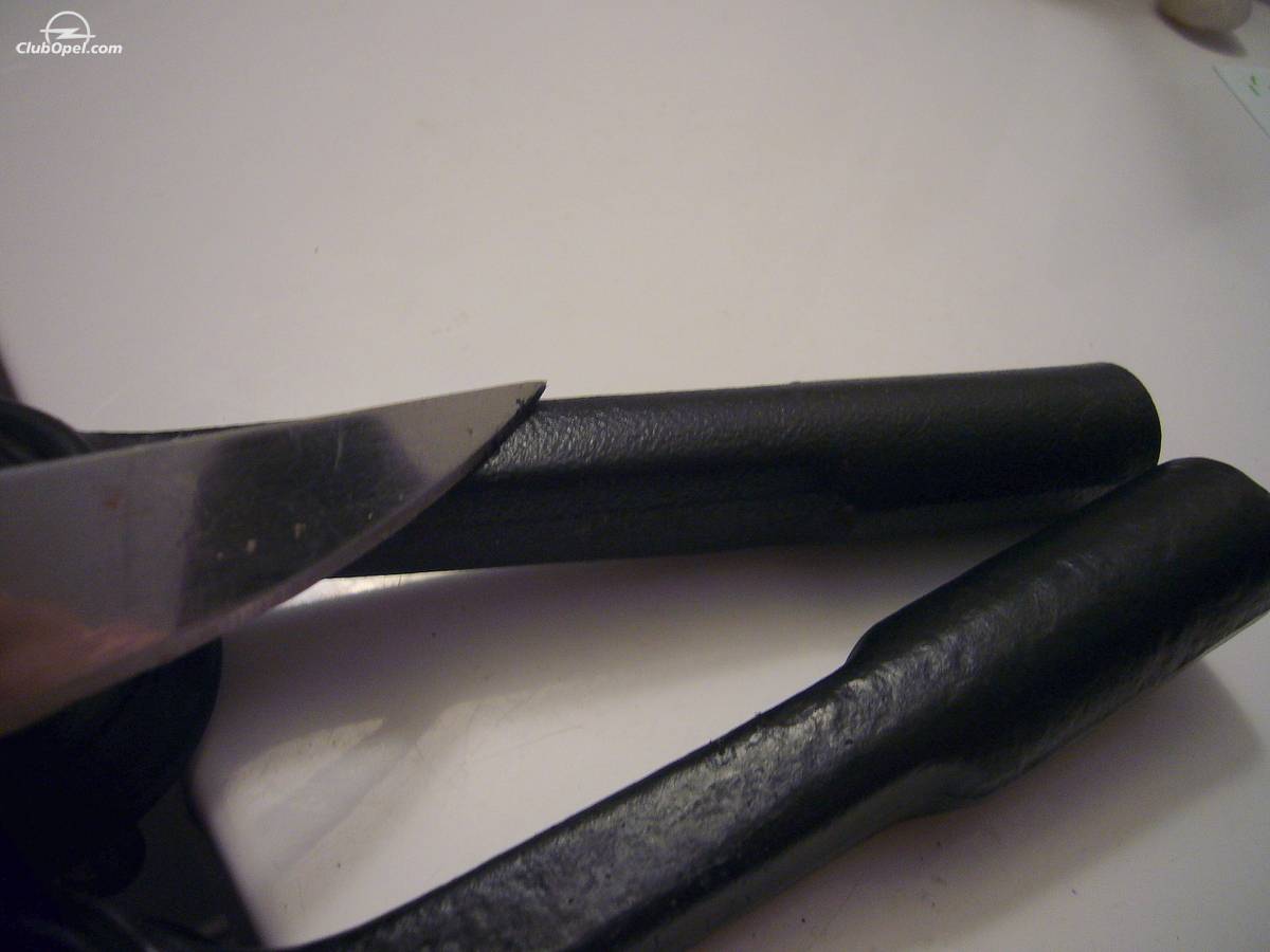

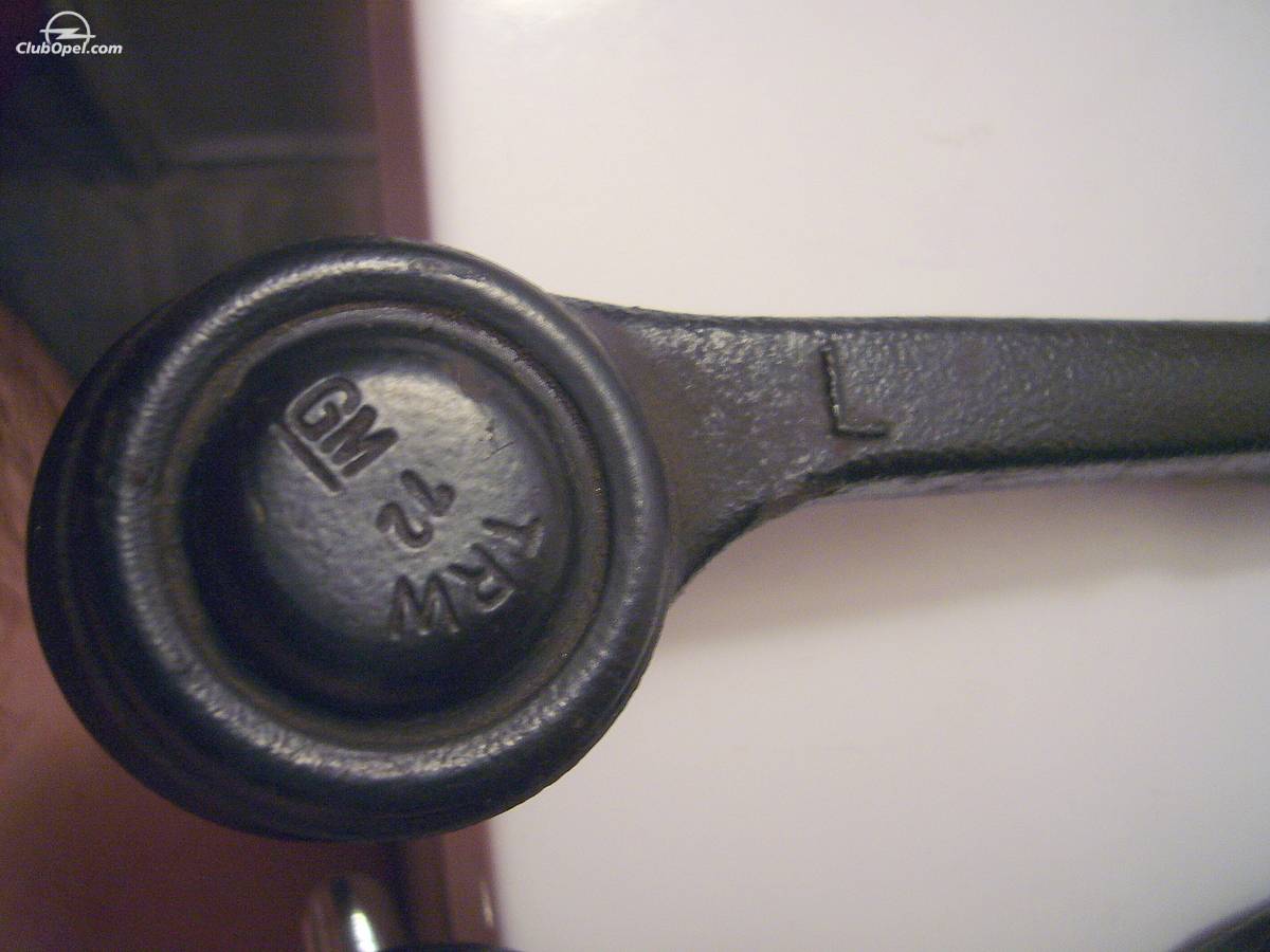

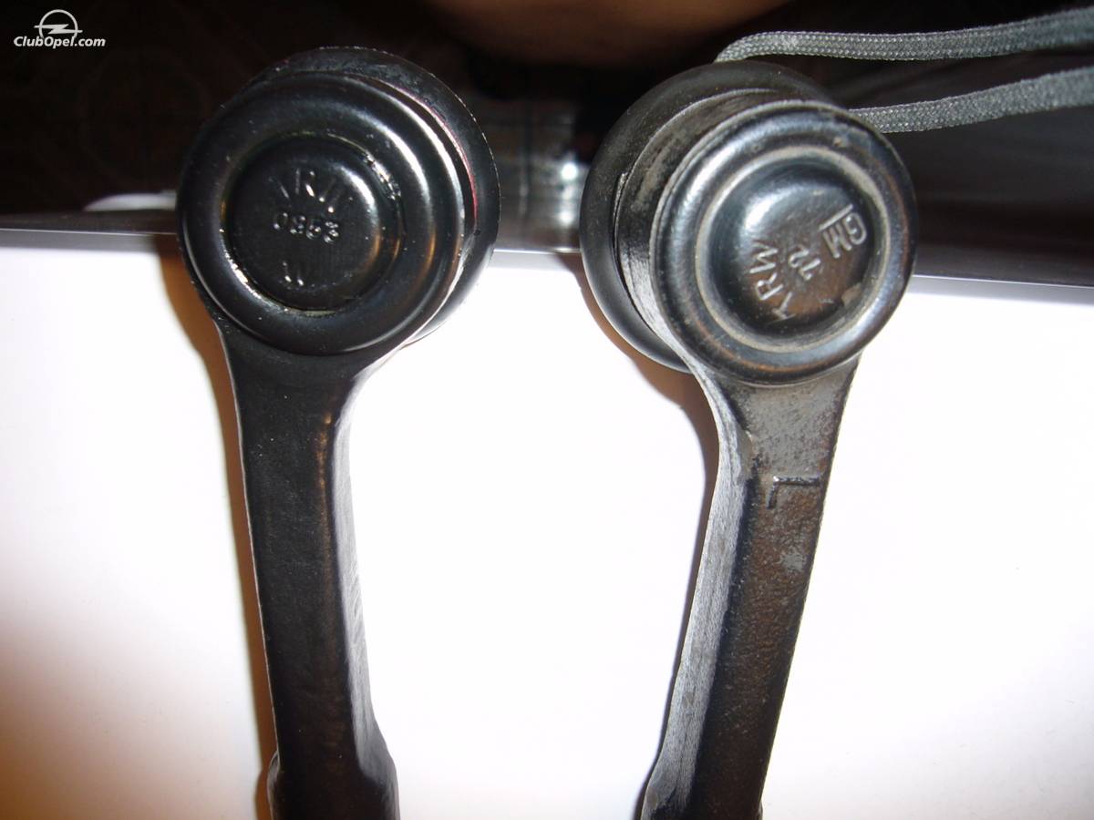

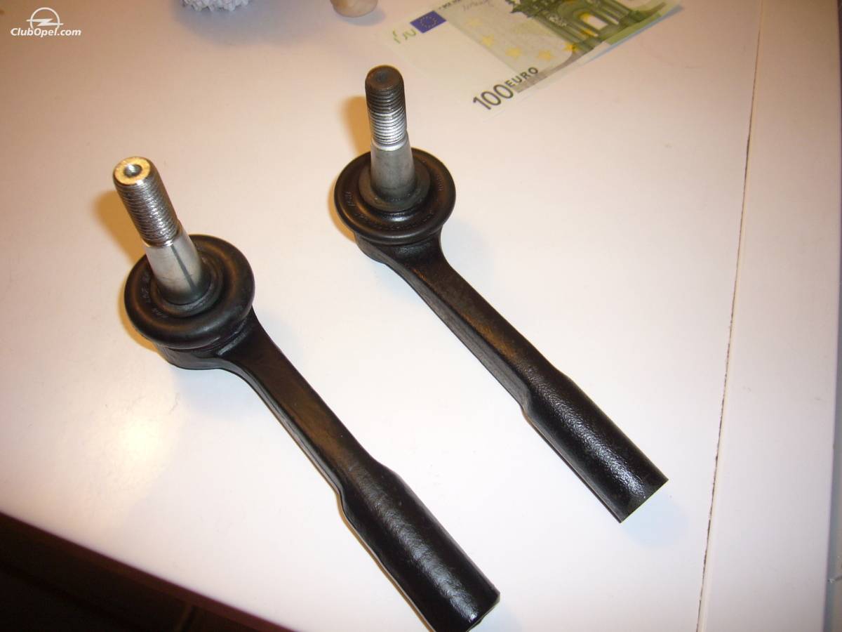

TRW poate sa fie si fake (sau in general firmele astea aftermarket Lemforder,Febi,TRW care sunt copiate de asemenea de alt producator de gunoi ) ...si aici am sa demonstrez acest lucru cu un cap de bara produs de TRW pentru GM !!
vedem clar stanta L care trebuia sa fie si R la cea din dreapta 😊
aici vezi cat de usor se curata vopseaua de pe piesa fake TRW iar de pe cea originala nu se ia deloc :

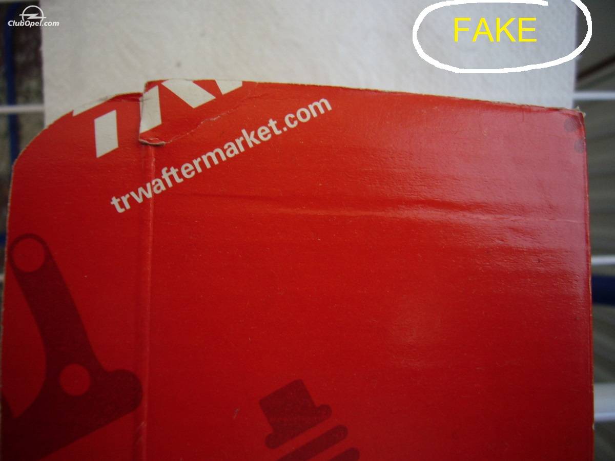

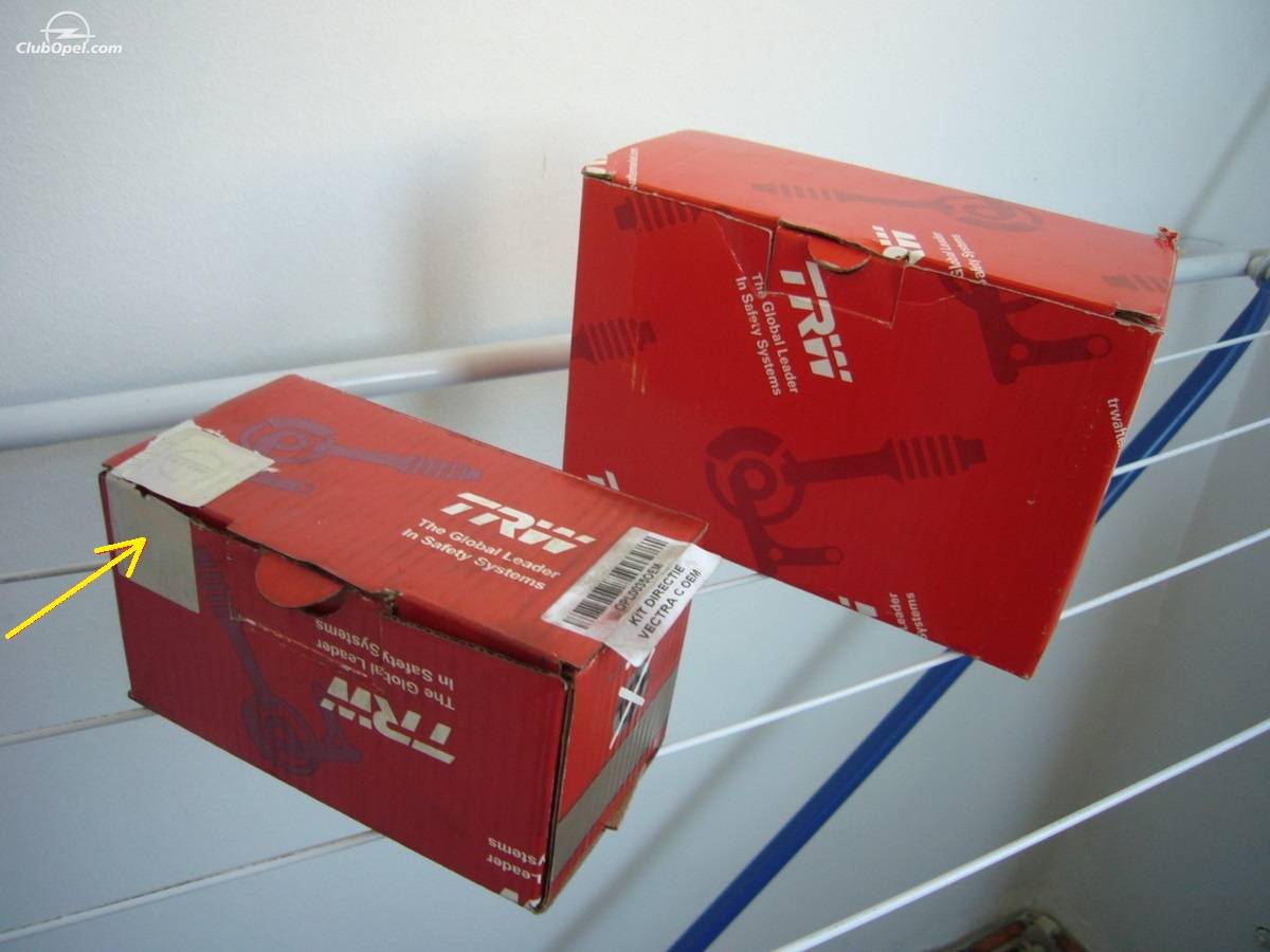

Fondata in 1904 , Thompson Ramo Wooldridge este un producator american de piese foarte bune care colaboreaza si cu GM . Spre exemplu caseta mea de directie TRW s-a sctricat (dupa 240.000 km) datorita unui cretin la service, care nu a pus bine colierele de pe burdufuri si pe acolo defapt este cel mai periculos odata ce intra apa cu sarea si ataca imediat axul (rugineste) precum si simeringurile ! Am schimbat bieletele de directie in iarna , decembrie anul trecut si din cauza ca nu a pus bine colierele pe burdufu , s-a stricat caseta acum dupa 7 luni .. De gasit se gasesc piese originale , dar orice piesa originala trebuie sa aibe un timbru holograma iar cutia arata altfel ! mai jos o sa demonstrez acest lucru la TRW de pe piata noastra romaneasca , observati diferentele intre cutii :
aici vedem de aproape exact cum arata un timbru TRW cu holograma :
cutia pe original :
iar la cutia fake observam ca scrie ''trwaftermarket.com'' 😂
Deci mare atentie cand cumperi TRW originale pentru ca si astea fake sunt comercializate cam la acelasi pret ca pe original ...binenteles la nea' Caisa de la coltu strazii care vinde piese fara factura , fara bon fiscal si fara nimic.... si care tot auzi pe unu si pe altul ''vezi frate la ala ca are cel mai ieftin'' 😂

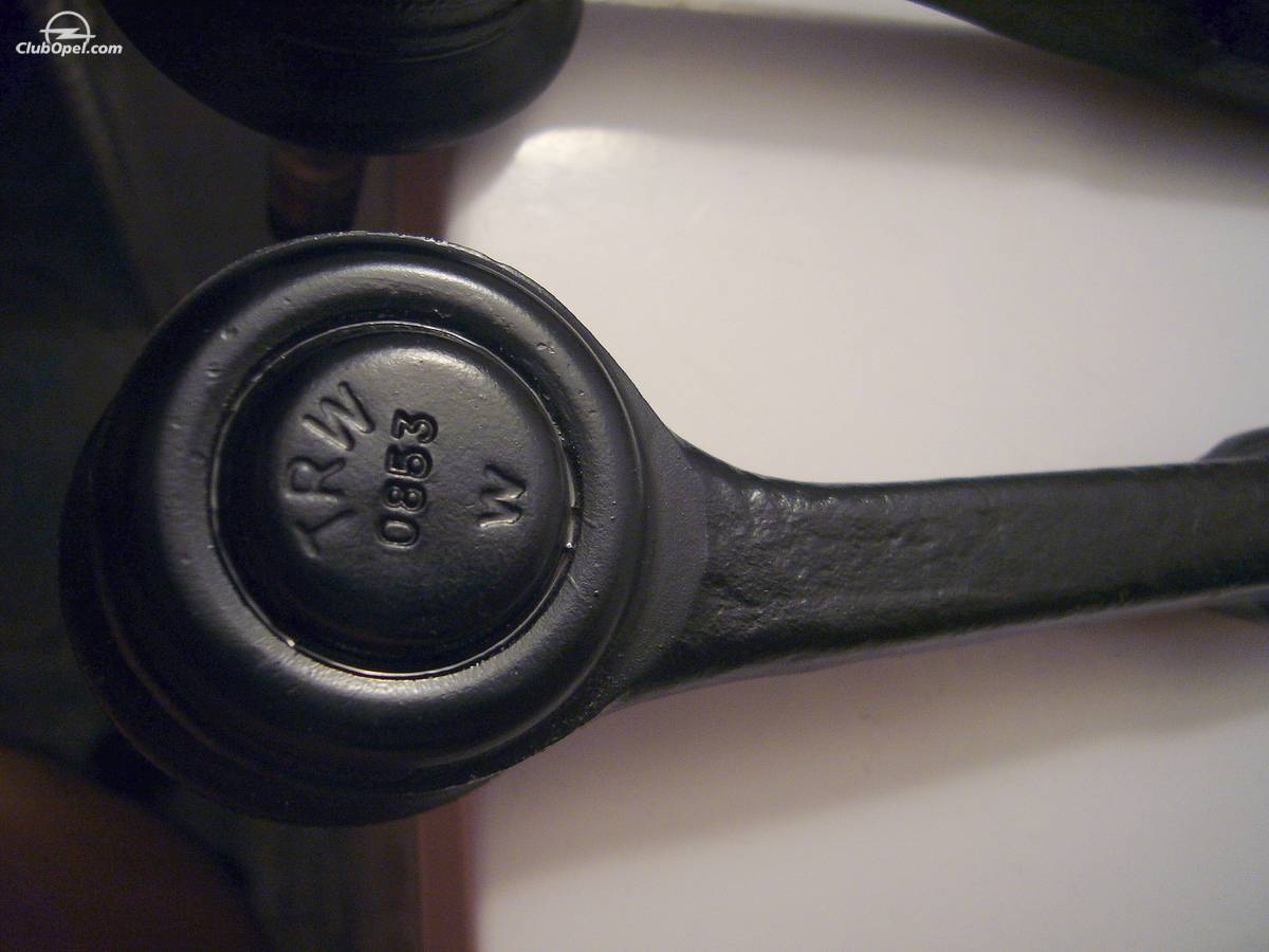

Probabil o sa radeti dar am cumparat si eu bieleta antiruliu care nu au nici un timbru TRW cu holograma
Sau patratelul acela de scanare sau pentru ce o fi...
Si scrie pe cutie ''trwaftermarket.com'' - si eu ma miram de ce sunt piesele asa ieftine pe epiesa.ro ca de acolo le-am luat. 😂
Pe cele originale de pe masina si pe piesa din plastic scrie TRW - pe acestea cumparate scrie numai pe burdufuri.
Si tot asa "W" si un cod 1715 dupa.
Mersi de pont asa o sa stiu si eu ce cumpar...
