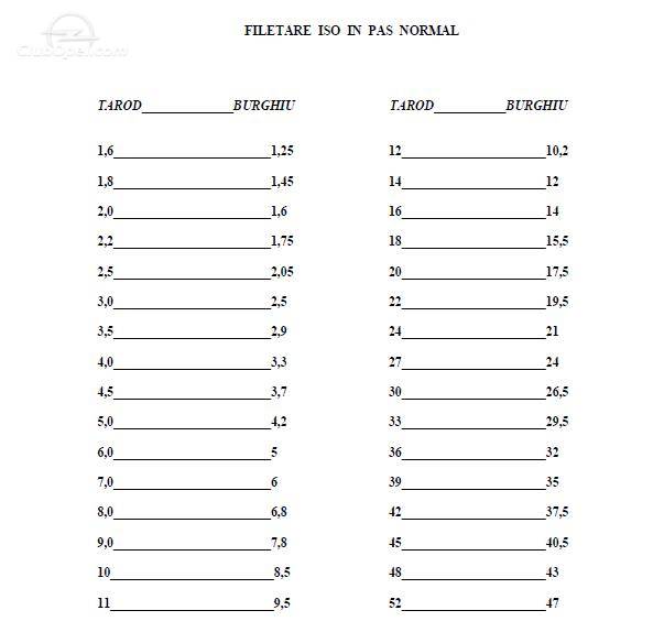

- masurat exact diametrul gaurii cu un subler
- executat filet in gaura ( in functie de diametru cota urmatoare de tarod)
- confectionata o pastila cu filetul corespunzator sau taiat o bucata dintr-un surub la care coincide filetul si pasul.

si un exemplu de interpretare ....
TAROD 5 ---------- BURGHIU 4.2 ..... ( cu burghiul se executa gaura / cu tarodul se executa filet) - ambele le gasesti la magazinele de profil-
Ex . ..... daca vrei sa faci o gaura filetata in care sa insurubezi un surub de 5 , trebuie sa dai o gaura cu un burghiu de 4.2 si in ea sa executi filet cu tarodul de 5. O gaura prea mica va rupe tarodul sau va deforma gaura ....o gaura prea larga va avea un filet anemic.
Alt ex .... daca vrei sa faci o gaura filetata in care sa insurubezi un surub de 10 , ai nevoie de un burghiu cu un diametru de 8.5 pentru gaura si in ea vei executa filet cu un tarod de 10.
Burghiele sint pentru lemn/metal/beton/speciale/etc - ai nevoie de un burghiu pt metal sa largesti gaura in cazul in care nu corespunde nici unei cote din tabel
Tarozii executa filet si se vand la set de cate 3. Primul se introduce in gaura cel ce are desenata o linie circulara pe baza lui si e pregatitor pt filet. Al doilea tarod are pe el desenate 2 linii circulare pe baza lui si executa un filet mai serios dar nu final. Al 3-lea tarod ( si cel final) n-are pe el nici o linie circulara. Sint tarozi si fara linii pe ei si in cazul lor te orientezi dupa profilul ,,dintilor,, Primul parca e mai sters ....ultimul e cel cu dintii cei mai pronuntati.
