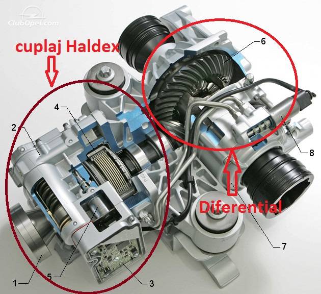

Multumesc de explicatii! Banuiesc ca eu am pe spate diferentialul simplu, adica rotile se invirt la fel. Oarecum are logica daca rotile spate nu schimba directia fata de sasiu asa ca cele din fata. Ideal ar fi fost cu eLSD.
  • clau70
  • Mesaje scrise: 3,337
  • Masina: Astra 2010 A20DTH
N-ai inteles! Pe spate ai diferential simplu probabil, dar rotile se invart la fel la orice diferential numai cand ai aderenta pe ambele roti si mergi in linie dreapta. Pe viraje orice diferential permite turatii diferite la roti (d-aia ii spune si diferential), intrucat raza curbei e diferita, deci si rotile spate parcurg distante diferite. Cand o roata iti patineaza cealalta sta pe loc la cele simple. La cele e-LSD cuplu se poate transfera dreapta-stanga in functie de aderenta si de informatiile primite despre cuplu motor, turatie motor, turatie roti...
Masinile care au controlul tractiunii pot "mima" un fel de diferential blocabil prin franarea rotii care nu are aderenta si implicit transmiterea cuplului si catre cealalta roata.
  • lbanias
  • Mesaje scrise: 692
Nu inteleg la ce mai trebuie diferential simplu pe spate cind Haldex are in acest caz doar functia de cuplare/decuplare in proportii egale a rotilor spate. Cind o roata patineaza cealalta trage ai vrut sa spui (probabil), dar asta tine de faptul ca Haldexul trimite standard tractiune catre amindoua rotile,iar care trage - merge normal, iar care aluneca e infrinata de Traction Control/ESP pina revine aderenta. Cel mult , diferentialul simplu anuleaza cuplul catre roata care nu are aderenta, dar nu stie dar mai mult de 50% catre cealalta, ca la eLSD. Mi se parea simplu de implementat asta direct in Haldex si nu prin adaugarea unui diferential spate normal. N-as crede ca altceva decit eLSD ''permite turatii diferite la roti''. Infrinari diferite da.
Mi-e greu sa inteleg tractiunea stinga/dreapta 50-50 fata de 0-100. In cazul simplu, la lipsa aderenta 50-50 devine 0-50 ? La puntea fata exista 0-100 ? Procente din cuplu.
  • clau70
Haldex-ul e doar un cuplaj cu niste ambreiaje in baie de ulei montat inaintea diferentialului si care transmite puterea/cuplul de la axul cardanic catre diferential. Diferentialul este cel care imparte puterea/cuplul primit inspre roti. Tot un fel de Haldex-uri, ca sa spun asa, sunt montate si in diferentialul e-LSD. Sistemul asta controleaza distributia cuplului fata/spate prin Haldex si distributia cuplului pe spate stg/dr prin e-LSD (fata e cu diferential deschis/clasic).
Cele care n-au e-LSD nu mai fac distributia cuplului pe spate intre rotile din stg si dr, ci actioneaza ca un diferential simplu. Diferentialul e singurul care pe aceiasi axa ''permite turatii diferite la roti''.
