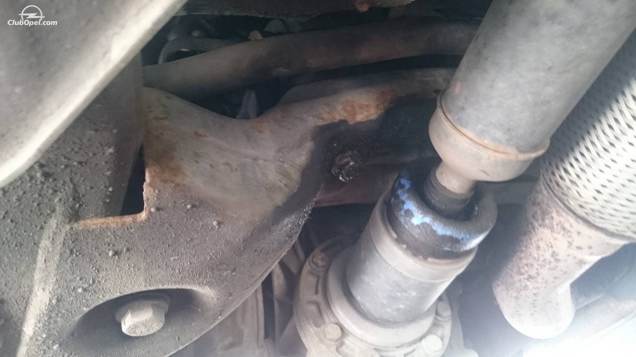

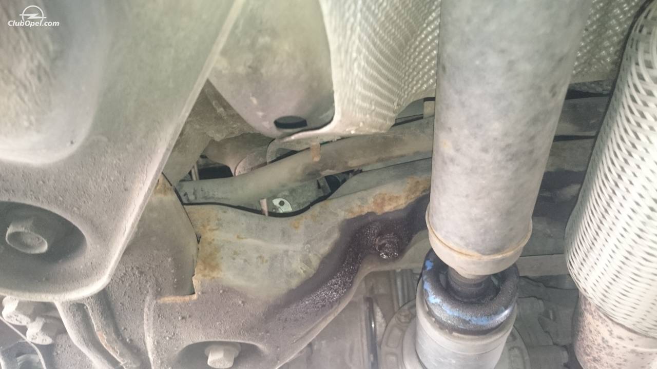

Am urme de ulei la prinderea cardanului de puntea fata (caseta de transfer/diferential) la ceea ce pare a fi acel Rzeppa joint. E un capac-garnitura care e uleios si nu sta fix, il poti misca cu mina cam 2-3 cm. In documentatie zice ca e normal sa fie ceva vaselina, dar nu stropita. Cum in TM nu prea exista specialisti in 4x4 sau haldex 4 o sa ma duc la sevice Subaru unde zic ca se pricep la orice 4x4. mi-e sa nu-mi zica schimba cardan! Nu am nici un fel de simptome sau alarme la bord, doar ca am observat asta cind am avut-o ridicata pe o rampa.
  • clau70
  • Mesaje scrise: 3,337
  • Masina: Astra 2010 A20DTH
Scapa vaselina pe la burduful (capacul) de la cuplajul Rzeppa (ca cele de la planetara). Probabil se schimba burduful ala.
Din ce se vede, pe la simeringul de la cutia de transfer nu scapa ulei.
